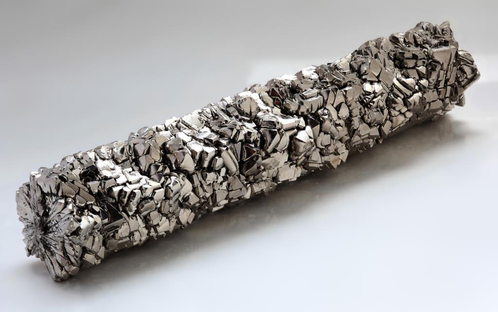

Titanium Crystals

Мне когда - то делали детали из титана. Первой, довольно грубой, операцией была черновая обдирка с удалением половины массы заготовки. Делал это фрезеровщик т.н. быстроходной фрезой. Такой диск с твердосплавными элементами, сдирает каждым кусок в несколько грамм. Эти куски летят метра на 3 и при этом горят! Зрелище - что надо. Один кусок при мне упал на толстый резиновый коврик (" диэлектрический") , и тот тут же загорелся. Жаль, пришлось быстро прекратить: прибежал ругаться начальник цеха.. :(

Titanium Crystals
Я видел подобный пруток. Сказали, что это титан иодидной очистки (метод транспортной реакции).
Вроде как использовался в титано-керамических (электронных) лампах военного назначения.
Такими лампами занимался мой тесть.

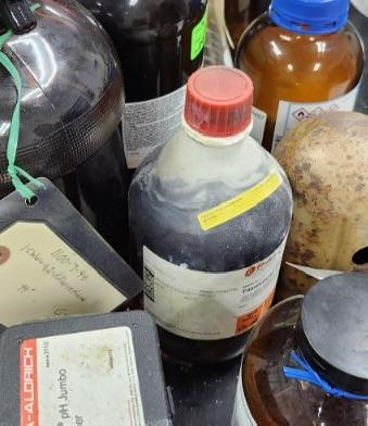

Titanium tetrachloride bottle

У таких бутьілок горльішко зарастает наглухо оксихлоридами и его приходится расковьіривать чем-то металлическим, чтобьі добраться до жидкости.
