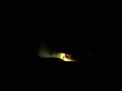

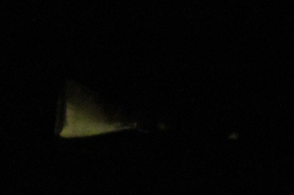

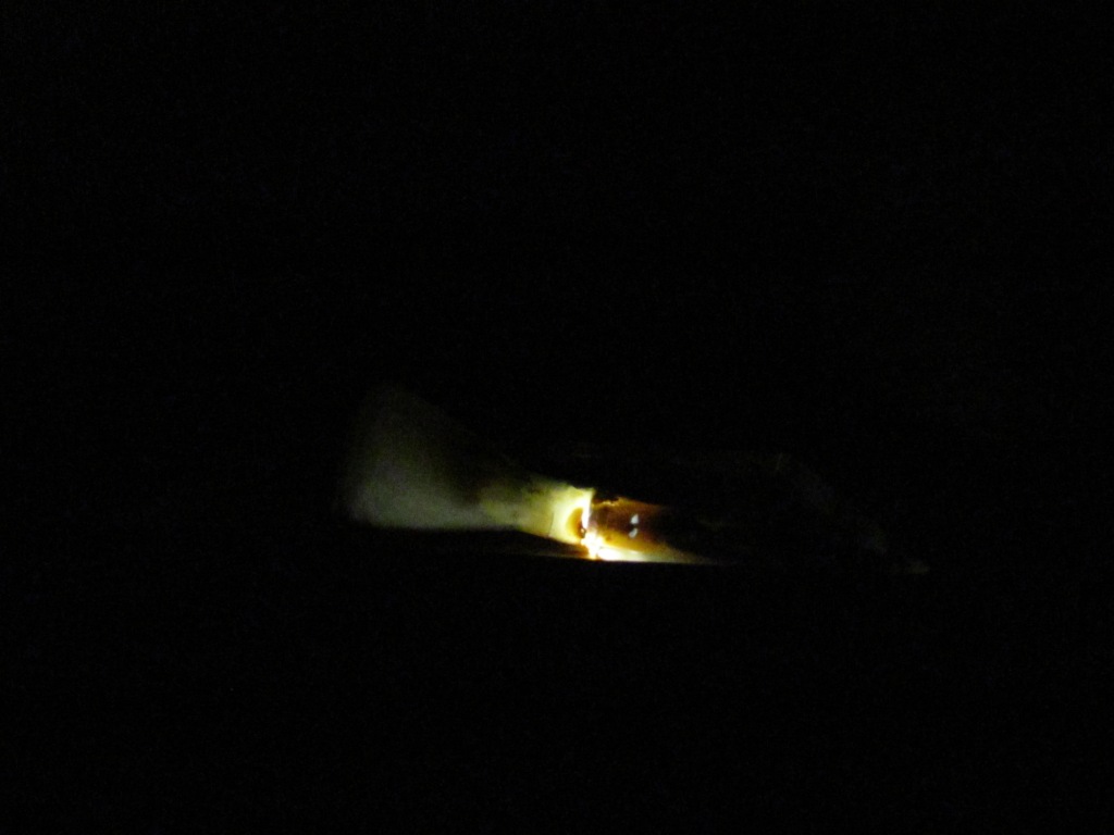

После экспериментов с подсолнечным маслом решил поработать с раствором фосфора в циклогексане. В колбу налил 15 мл циклогексана и поместил в него кусочек белого фосфора размером с половину горошины. Кусочек фосфора на дне осторожно измельчил стеклянной палочкой.
Первоначально жидкость не светилась в темноте, но если опустить в нее стеклянную палочку, а потом снова поднять, остатки жидкости на палочке начинали светиться. Встряхнул жидкость в закрытой колбе, потом открыл пробку. В результате горлышко колбы и пробка начали светиться. Свечение было неравномерным, иногда мерцающим и вскоре гасло.
Опустил в колбу стеклянную трубку и начал осторожно продувать воздух (в одних случаях трубка была выше уровня циклогексана, в других случаях она была опущена в жидкость). В колбе началось свечение жидкости и паров над жидкостью, иногда весьма ощутимое, иногда – слабое. Наиболее яркое свечение наблюдалось не во время подачи воздуха, а через несколько секунд после его прекращения.
Неожиданно заметил, что свечение началось внутри самой трубки, по которой подавался воздух. Некоторое количество раствора попало в трубку и вызвало довольно яркое свечение. С помощью резиновой груши засосал раствор в трубку, после чего начал подачу воздуха. Вскоре трубка засветилась ярким, почти белым светом. По внешнему виду трубка напоминала люминесцентную лампу (с той разницей, что она была более тусклой). Иногда трубка светилась по всей длине, иногда свечение было сосредоточено на отдельных участках.
После этого вылил раствор фосфора в циклогексане на плотную бумагу (перфокарта). В первые секунды было ничего не видно. Потом по периметру пятна началось свечение, которое медленно распространялось к центру. Через пару минут почти вся перфокарта светилась белым, равномерным светом. Благодаря большой площади поверхности свет был довольно ярким. Со временем свечение стало тускнеть и мерцать, по нему пробегали волны. Потом бумага погасла.
После испарения циклогексана бумага могла загореться (вспомните эксперимент, в котором раствор фосфора в сероуглероде загорается через несколько минут после нанесения его на бумагу), но этого не произошло. Видимо, фосфора в растворе было недостаточно, чтобы поджечь перфокарту (и, слава Богу, поскольку в планы эксперимента это не входило).
В заключении занялся свечением самого фосфора. Небольшие кусочки фосфора достал из-под воды, быстро промокнул фильтровальной бумагой и положил на перфокарту. Кусочки светились в темноте довольно ярко (зеленым светом), но их площадь была небольшой, и света было мало. Попробовал натереть фосфором лист бумаги. Натертая поверхность светилась настолько ярко, что зеленоватое свечение было видно даже при электрическом освещении (особенно в тени).
Сделал фосфором несколько надписей «Р4» на бумаге. Надписи получились далеко не каллиграфическими, поскольку фосфор тверже воска и постоянно выскальзывал из пинцета. Зато в темноте надписи ярко светились и практически не мигали (в отличие от раствора фосфора в циклогексане).
При нанесении надписей на бумаге приходилось помнить, что белый фосфор легко загорается даже от слабого трения. Во время эксперимента по получению белого фосфора самовоспламенение произошло, когда открыли колбу-приемник с осевшим на стенках фосфором. Однако в данном опыте воспламенение во время рисования фосфором по бумаге произошло лишь однажды. Позднее, я попробовал тереть белый фосфор о шершавую поверхность керамической плитки, чтобы заснять самовоспламенение фосфора, однако, ничего не произошло, зато натертая поверхность ярко светилась в темноте. Ее свечение было заметно даже при включенных лампах дневного света.
Свечение фосфора

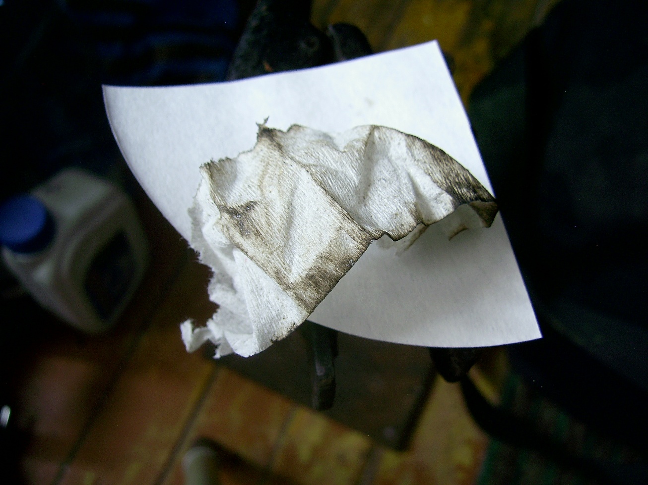

Прочитав Ваше сообщение решил приготовить немного раствора фосфора в гексане. Кусочек фосфора полностью растворился, когда раствор постоял сутки. Бумага смоченная раствором после испарения гексана светится, затем пробегает яркая "волна свечения", зеленоватого цвета, вероятно, из-за сгорания следов фосфора. Кусок туалетной бумаги (в отличие от фильтровальной) при этом даже немного обугливается, но не загорается. Чувствуется запах горелой бумаги и фосфора.
File comment: Бумага после опыта
Волна пробегает при комнатной температуре где-то через 30-40 с., кусочек бумаги был небольшим. На фотоаппарат удалось снять лишь яркую "волну горения", глазом хорошо видно более слабое свечение фосфора.
Если кто имеет возможность и более чувствительный фотоаппарат (камеру) снимите - получится более интересное видео. Для самовоспламенения бумаги, нужен бензольный или сероуглеродный раствор.
