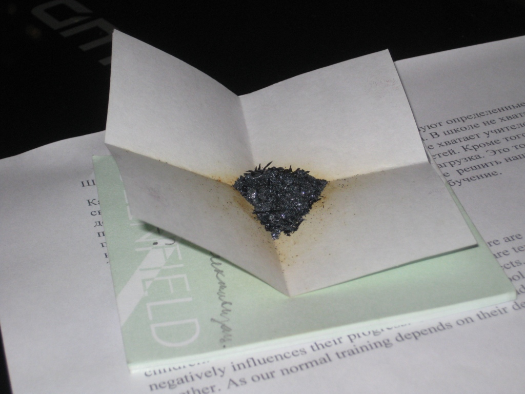

Переоформил:
Иод из иодной настойки
http://chemistry-chemists.com/Video11/Iodine.html

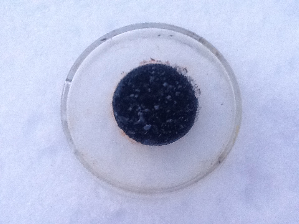

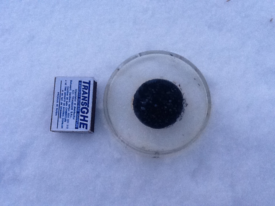

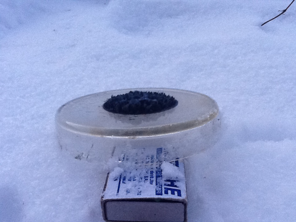

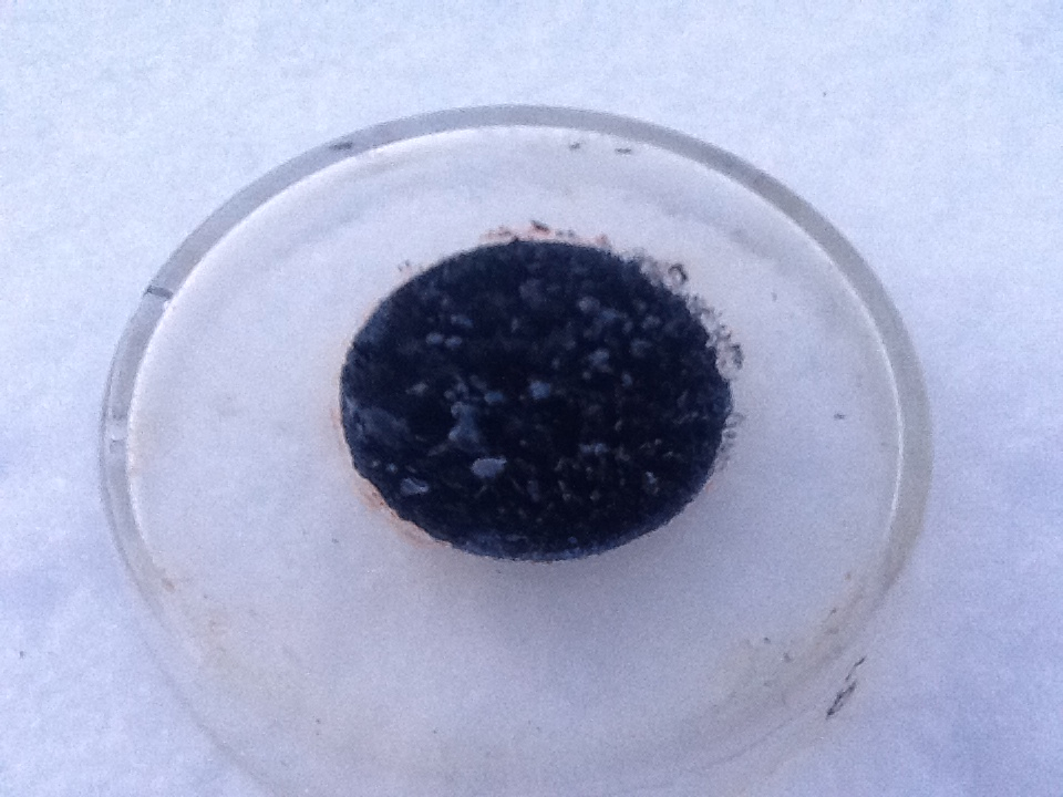

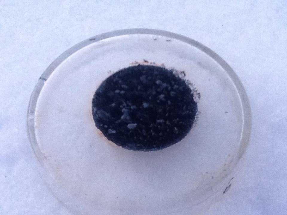

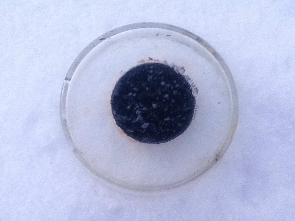

Недавно сублимировал 5 грамм йода. Было интересно наблюдать - сначала йод оседает тонкой корочкой, потом кристаллами которые свисают вниз, после выключения горелки я отшел, а когда вернулся свисающих кристаллов уже небыло, они превратились в плотную корку на чашке.
