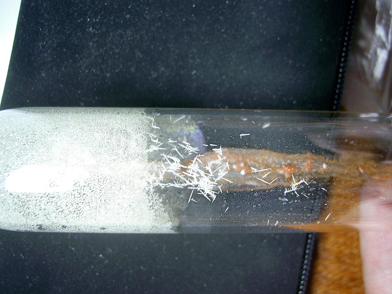

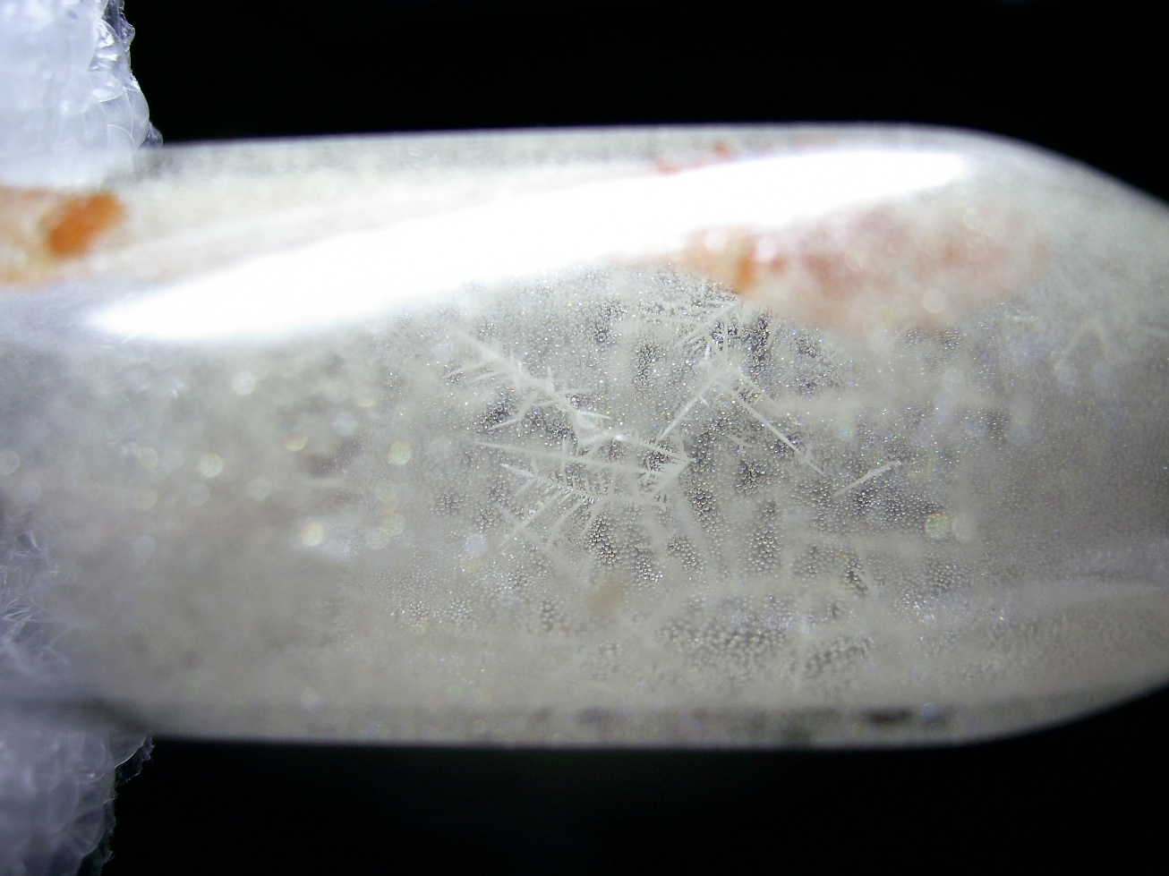

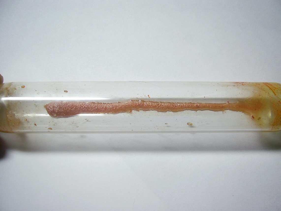

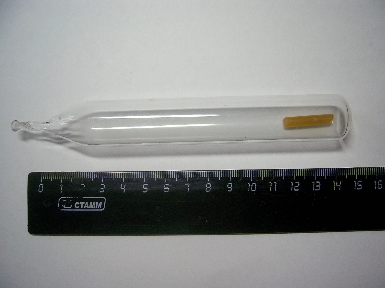

Продолжая тему экспериментов с белым фосфором. В бюксе с гексановым раствором фосфора из-за понижения температуры в комнате и испарения небольшого количества гексана через шлиф, на дне выпали красивые кристаллики фосфора, до 1 мм. размером. На свету они сверкают, преломляя свет, подобно бриллиантам. Можно было бы целенаправленно вырастить кристаллы покрупнее, но для этой цели гексан плохо подходит, растворимость фосфора в нём мала, хорошо подошёл бы бензол, но у меня его нет. Прочитав, рассказ-задачу Ходакова, о фосфорных кристаллах, похожих на алмазы, решил попробовать вырастить кристаллы другим методом. (не помню где о нём прочитал). Суть его в медленной возгонке фосфора- в запаянной трубке нижний конец нагревают, но не очень сильно, верхний холодный. В верхней части медленно растут кристаллы. Решил попробовать- запаял (правда получилось неаккуратно) небольшую палочку фосфора в широкую пробирку,
вырезал пробку-кольцо из пористой теплоизоляции, нижнюю часть пробирки поместил в термос с кипятком, верхняя осталась на воздухе. Фосфор вначале расплавился и ярко светился, но кислород внутри быстро израходовался.
Термос поставил на улицу, защитив его от дневного света, чтобы не испортились кристаллы.
Через день выросли маленькие кристаллы на стенках, затем на третий день стенки покрылись мелкими кристалликами и внутри выросли белоснежные ветвистые кристаллы, очень похожие на иней.
Фото получились плохо, глазом видно намного лучше. Ветвистые кристаллы были внутри, удалось стряхнуть их.
Мелкие кристаллики на стенках на неярком дневном свету очень быстро приобрели желтоватый оттенок.

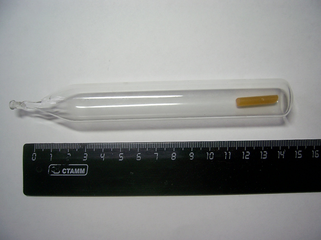

Затем я решил проделать опыт с переохлаждением фосфора. Охлаждённый расплав на дне пробирки не твердеет при охлаждении, при контакте расплава с маленькими кристаллами на верхних стенках расплав мгновенно твердеет. После опыта получилась такая "палочка".
P.S. Образец фосфора у меня старый, поэтому расплав содержит взвешенные частицы красного фосфора.

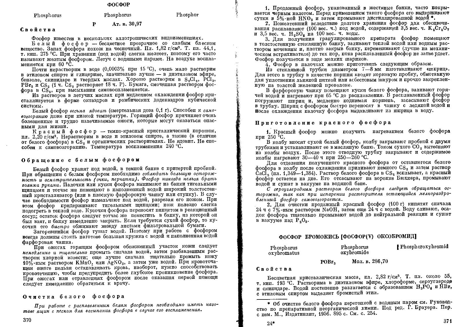

А как очистить белый фосфор, так называемый «желтый фосфор».
 Post subject: Re: Фосфор и его аллотропные модификации
PostPosted: 01 Jan 2011 20:00
Можно очистить плавлением под водой содержащей немного хромовой смеси. Я так однажды очищал, расплавленный фосфор (точные соотношения дихромата калия и серной кислоты тогда не знал
File comment: Страница из Карякина Чистые химические вещества
), нужно аккуратно взбалтывать, через некоторое время он станет совершенно белым, и пропадут "хлопья" на его поверхности, если фосфора много, его можно отформовать в палочки, используя обрезанный инсулиновый шприц. Набирают фосфор под жидкостью, и чтобы на конце шприца был слой воды, охлаждают в сосуде с холодной водой и под водой выдавливают палочку. Такие палочки потом удобно использовать, отрезая от них нужные кусочки. Осторожно с расплавленным фосфором, я для очистки использовал закрытый бюкс. Подогревал его горячей водой в стакане. Фосфор потом после долгого хранения постепенно пожелтел, даже после хранения в темном пузырьке.
PostPosted: 01 Jan 2011 20:03
Posts: 69233
Если требуется очень хорошая чистота - перегонка в вакууме или в инертной атмосфере (как на фотографиях Ивана Николаевича), причем белый фосфор следует беречь от попадания света (иначе он превращается в красный).

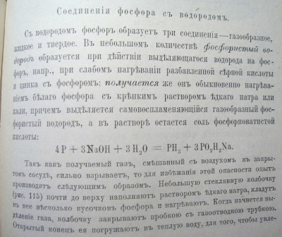

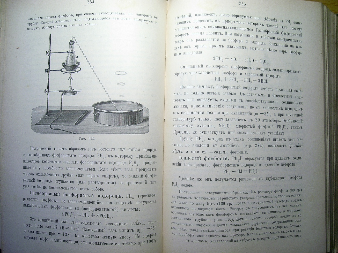

PostPosted: 24 Mar 2011 16:59
Вот как описывает известный опыт получения фосфина старинный учебник неорганической химии Рихтера. (1902 г.)
Прошу прощения, за смазанные фото.
PostPosted: 24 Mar 2011 17:34
Posts: 69233
У меня, кстати, стояла колбочка с водой, на дне которой были остатки белого фосфора. Примерно через месяц фосфор полностью перешел в красный.
