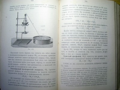

Вот как описывает известный опыт получения фосфина старинный учебник неорганической химии Рихтера. (1902 г.)
Прошу прощения, за смазанные фото.

спасибо! этот вариант намного проще чем с эфиром и бензином!

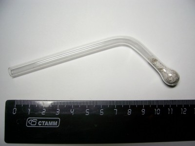

Хочу сообщить о неудачном опыте получения фосфора алюминотермией.
Попытка получить каплю фосфора закончилась сильным взрывом. :ai: Грохнуло так, что у меня несколько минут звенело в ушах, :be: а стеклянную трубку со смесью разорвало в крошку несколько миллиметров размером и разбросало по всему помещению. Самый большой кусок, что я нашел, был размером около сантиметра. Я так и не понял, что собственно рвануло: сама смесь или пары фосфора.
Поясню ход опыта.
Идея состояла в том, чтобы получить фосфор из о-фосфорной кислоты алюмотермией с минимальным количеством вспомогательных веществ и операций. Уравнения реакции предполагаемого процесса следующие.
2Al + 2H3PO4 = 2AlPO4 + 3H2
На данном этапе получается фосфат алюминия, причем так, что сразу образуется готовая, очень тесная смесь мелкодисперсных частиц алюминия и фосфата алюминия для проведения алюмотермии:
5Al + 3AlPO4 = 3P + 4Al2O3
Или суммарно уравнение процесса будет выглядеть так: 16Al + 6H3PO4 = 6P + 8Al2O3 + 9H2
Смесь я готовил следующим образом.
Взял 7г 85%-ой ортофосфорной кислоты и развел этиловым спиртом в пять раз по объему. В другой стаканчик отмерил 4,5г алюминиевой пудры. Пудру на кончике ножа внес в спиртовой раствор кислоты и смешал. Где-то с пол минуты не было ни каких изменений, а потом началась бурная реакции с выделением водорода. Смесь разогрелась и я охладил стаканчик в миске с холодной водой. По затухании реакции я внес следующую малую порцию пудры. По мере израсходования кислоты реакция становилась все менее энергичной и в некоторый момент появилась возможность внести сразу весь остаток алюминия без опасения в чрезмерно бурном взаимодействии.
Смесь получилась в виде вспучивающийся кашицы, которую я вывалил на полиэтиленовую крышку, раскатал тонким слоем и оставил на сутки для «созревания» и высыхания.
Я использовал спирт для разведения кислоты, потому что алюминиевая пудра плохо смачивается водными растворами, - её зажиривают защитной смазкой при изготовлении.
Готовая смесь получилась в виде хрупкой массы, легко растирающийся в порошок серо-серебристого цвета.
Изначально я предполагал, что алюмотермическая реакция может пойти очень энергично и поэтому провел предварительное «сжигание» в, так сказать, открытом пространстве. Выломал из массы продолговатые кусочки 1,5-2 см длиной и пинцетом вносил их в пламя газовой горелки. Кусочки загорались только после значительного нагревания и сгорали со скоростью примерно так, как горит масса спичечных головок. Иногда образовывалась облако паров, которые сгорали небольшим шаром над горелкой. Вызвать бурную вспышку, какая получается при горении смесей алюминиевой пудры с сильными окислителями у меня не вышло. Отсюда я сделал вывод, что реакция должна пойти довольно спокойно.
Опыт решил провести в точно такой же трубке (стекло пирекс):
Выдул шарик и согнул все точно так; размеры тоже такие. В шарик влезло точно 0,5г смеси (взвесил трубку до и после наполнения). По расчетам должно было получится около капли фосфора (менее ~0,1г).
Выходное отверстие трубки заткнул кусочком ваты, трубку зажал в штативную лапку и внес шарик в пламя газовой горелки.
В отогнутом колене появились капли водяного конденсата, которые стекли и впитались в вату, затем пошел белый пар и я почувствовал «фосфорный» запах, нижняя часть шарика начала отсвечивать тамнокрасным и вдруг…
… Яркой вспышки не было и дыма получилось на редкость мало. Взрывная волна ударила по ушам, лапку вывернуло, а трубка со всем содержимым исчезла полностью!
В последствии я нашел некоторые мелкие кусочки рыжего цвета по всюду в помещении, самый крупный - сантиметровый, был покрыт изнутри налетом рыже-красным с белесым. Судя по характеру разрыва трубки ударная волна возникла по всему её внутреннему объему. Это наводит меня на мысль, что могли рвануть пары фосфора.
А вообще, пока я в тупике, развязка эксперимента для меня неожиданна. :(

Могу сказать только две (малосущественные) вещи.
При реакции алюминия и фосфорной кислоты образуется преимущественно не AlPO4, а смесь кислых фосфатов.
Спирт сильно понижает растворимость фосфатов.
Пока что у меня только одна версия возможной причины взрыва - реакция кислых фосфатов алюминия с самим алюминием.
У паров фосфора нет причин взрываться при отсутствии окислителя.

Выделяющийся водород просто бы горел, выходя из трубки.( как и пары фосфора). При таком малом объёме трубки он моментально вытеснил воздух. Причина взрыва не в гремучем газе. (раз уж "взорвалась" трубка.)

Перед тем, как дать категоричную рекомендацию, не лишне прочитать сообщение полностью.
Конечно, уравнения упрощенно выражают суть процессов. Я написал их для общего представления химических превращений и для расчета количеств реагентов.
Для фосфатов алюминия в моем опыте не требуется растворимая в реагентной жидкости форма; достаточно тесного и однородного смешения избыточного алюминия и фосфорных соединений.
Пока что у меня только одна версия возможной причины взрыва - реакция кислых фосфатов алюминия с самим алюминием. У паров фосфора нет причин взрываться при отсутствии окислителя.
Тоже так думаю.
Вначале нагревания смеси выделились пары воды, видимо это адсорбированная вода и вода от разложения кислых фосфатов.
Хотя, замечу важную деталь. Взрывная реакция началась только после сильного нагрева (темно-красное каление), где-то в районе температуры плавления алюминия. Сколько осталось кислых фосфатов? Вполне возможно, что всего ничего.
И еще. После, я провел небольшое изучение как реагирует смесь на нагревание. Примерно грамма три заворачивал в несколько слоев алюминиевой фольги, плотно обжимал, чтобы не было воздуха, и клал на раскаленную спираль электроплитки. Фольга начинала плавится и только после такого нагревания смесь с шипящим хлопком сгорала. Полурасплавленную фольгу раскрывало, внутри были шарики шлака, а на холодных частях плитки осаждался оранжево-красный налет (кстати, что это может быть?). Несколько раз провел этот опыт с разными количествами смеси (от 0,7г до 5г) и ни разу не было взрыва.
Поджечь кусок смеси (без оболочки) спичкой у меня не получилась. Смесь зажглась только от горящей стружки магния и быстро, но спокойно сгорела ярким белым пламенем.

Водород кислоты, о котором вы говорите, к моему варианту алюмотермии относится не больше, чем стоп-сигнал к зайцу. К моменту прокаливания он давно улетел и был далеко-далеко в иных краях.
