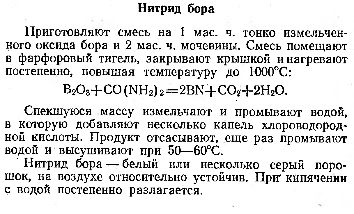

Доброго времени суток! Гопода,кто-то распологает методикой получения нитрида бора(белого графита) сплавлением мочевины с борной к-той?
 Post subject: Re: Бор, борная кислота, бораты, бориды
PostPosted: 10 Jul 2014 16:10
Joined: 28 Sep 2012 00:59
Posts: 192
Location: Київ
Из Ключникова

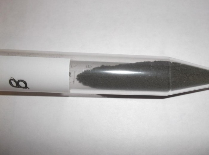

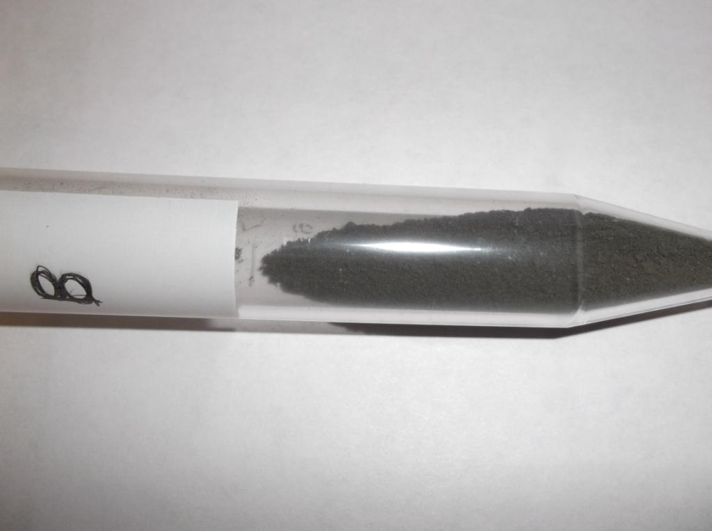

PostPosted: 11 Oct 2016 17:37
Получил сегодня аморфный бор, восстановлением оксида бора натрием.
Рецепт есть в ЭСБЕ:
Для получения аморфного бора (по Вёлеру и Девиллю) в раскаленный чугунный тигель всыпают смесь 100 ч. борного ангидрида с 60 ч. металлического натрия и покрывают все слоем прокаленной поваренной соли (от 40 до 50 ч.); наступает бурная реакция, причем часть борного ангидрида отдает свой кислород натрию; бор выделяется в свободном состоянии, и вместе с тем образуется бура; сплав перемешивают железным прутом, выливают в воду, подкисленную соляной кислотой, и собирают остающийся нерастворенным бор на фильтре;
Для реакции в качестве стального тигля удобен 100 мл китайский стаканчик из нержавейки. Крышка из кружка жести. Вначале борная кислота обезвоживается в том же стаканчике в муфельной печи при 700-800 С. Затем стакан (наружные стенки) охлаждается водой, растрескавшийся стекловидный оксид бора удобно извлечь ударом молотка, подстелив под стакан бумагу. Затем быстро измельчается ударами молотка или в ступке острожными ударами пестика. Ступка помещается в пакет.
Кусочки оксида бора были довольно крупные - примерно 20 г. лень было дробить, очень твердый.
Натрий (12 г.) порезанный ножом на мелкие кусочки, поместил в тигель, и засыпал его оксидом бора с добавлением 8 г. хлорида натрия. Закрыл крышкой, (для надежности придавленной дополнительным грузом железа) и поместил в разогретую до 800 С печь. Тигель нагревался около 15 минут при 800-900 С.
После остывания внутри был плав грязно-коричнево-черного цвета. От удара молотка он отделился от стакана. Полученный плав, раздробленный на несколько кусков, был помещен в стакан с водой, подкисленной соляной кислотой, нагрет до кипения. После охлаждения осадок и взвесь отфильтрованы на воронке Бюхнера, залиты 10 % раствором едкого калия, доведены до кипения, щелочь нейтрализовал прилив соляной кислоты. Отфильтровал под вакуумом. Бор образует тончайшую взвесь черного цвета, фильтруется довольно медленно, на фильтре промыл водой и ацетоном, для более быстрой сушки. Получилось примерно 1,2 г. бора в виде тончайшей пыли.
Вот часть того бора, цвет серо-черный:
Выход небольшой (скорее всего из-за крупных кусков натрия и оксида бора), но собственно много его и не нужно было - так интересно стало посмотреть.

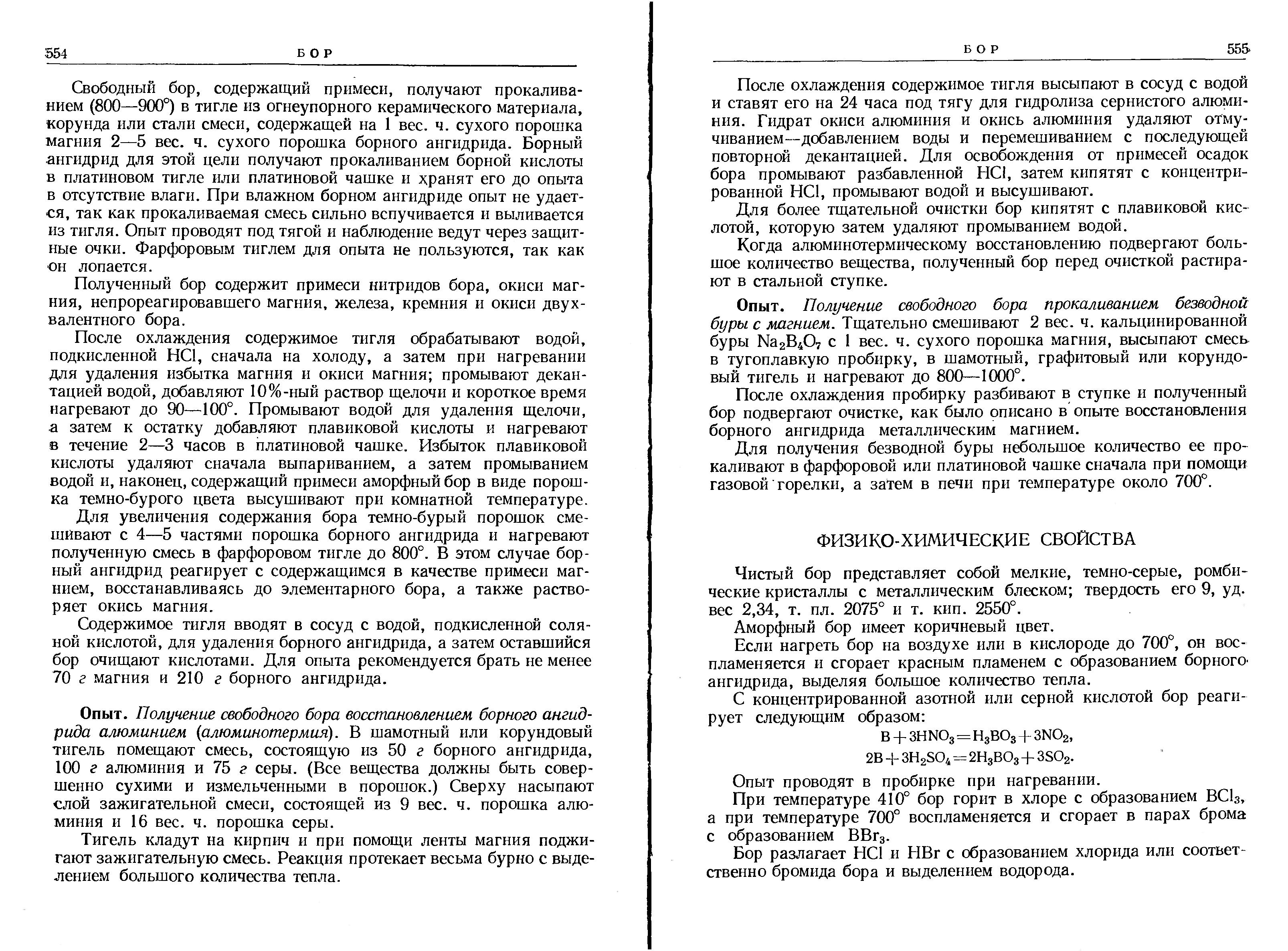

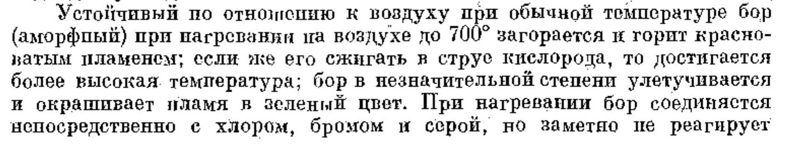

Как оказалось с этим аморфным бором можно провести два простых и довольно эффектных опыта - горение в кислороде и реакцию с концентрированной азотной кислотой.
Возможно, кто то захочет их провести и заснять для журнала.
На воздухе бор горит невзрачно. Загорается очень легко при контакте с пламенем. Небольшое желтое пламя появляется лишь на мгновение, а далее порошок накаляется до красного каления и так "тлеет". Если стряхнуть его с подложки, где он горит, появляются искры. Получается черный "пепел"
Если же зажечь бор в ложечке из жести и опустить в стакан с кислородом - горение гораздо красивее - появляется ослепительное белое пламя с зеленой каймой.
Эффектна и реакция с азотной кислотой. Если в стаканчик с небольшим количеством азотной кислоты бросить немного бора - происходит яркая вспышка с искрами и появляются бурые пары оксида азота. После испарения азотной кислоты можно получить белые кристаллы борной кислоты загрязненные примесями - есть отдельные не растворившиеся бурые крупинки (примеси в боре).

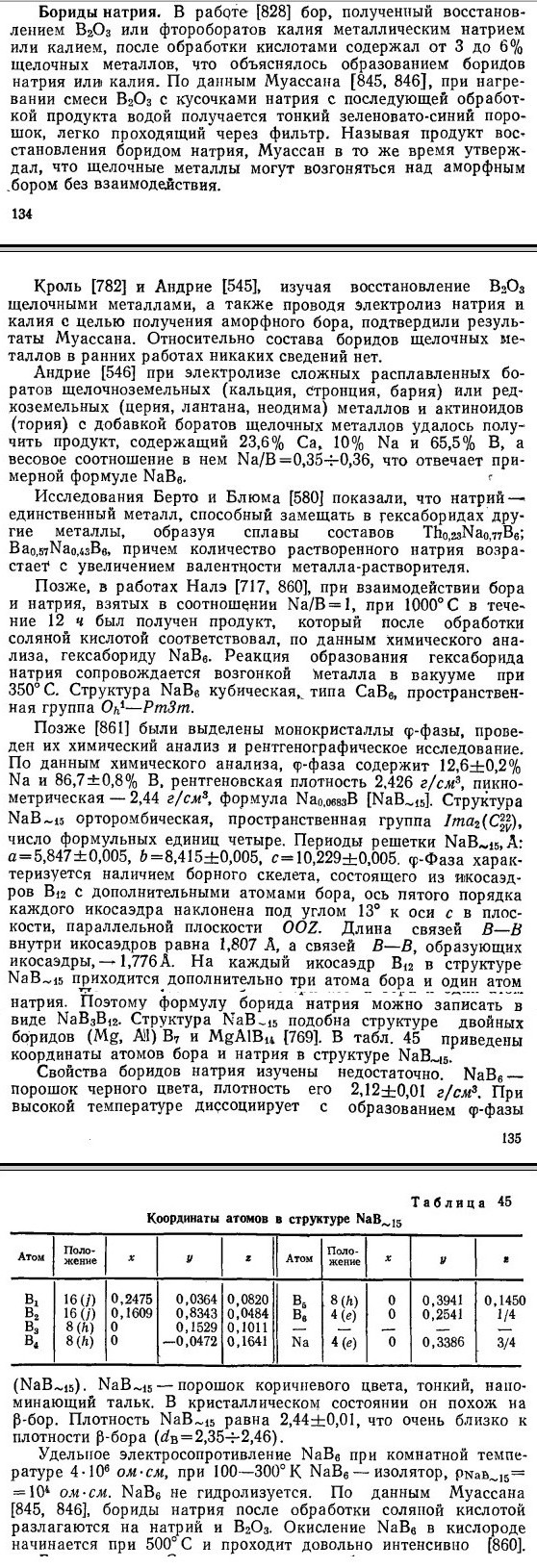

Когда бросал этот же бор в солянку, ничего не наблюдалось. ЕМНИП, при фильтровании через синюю ленту, в фильтрате зелено-синего порошка не было.
