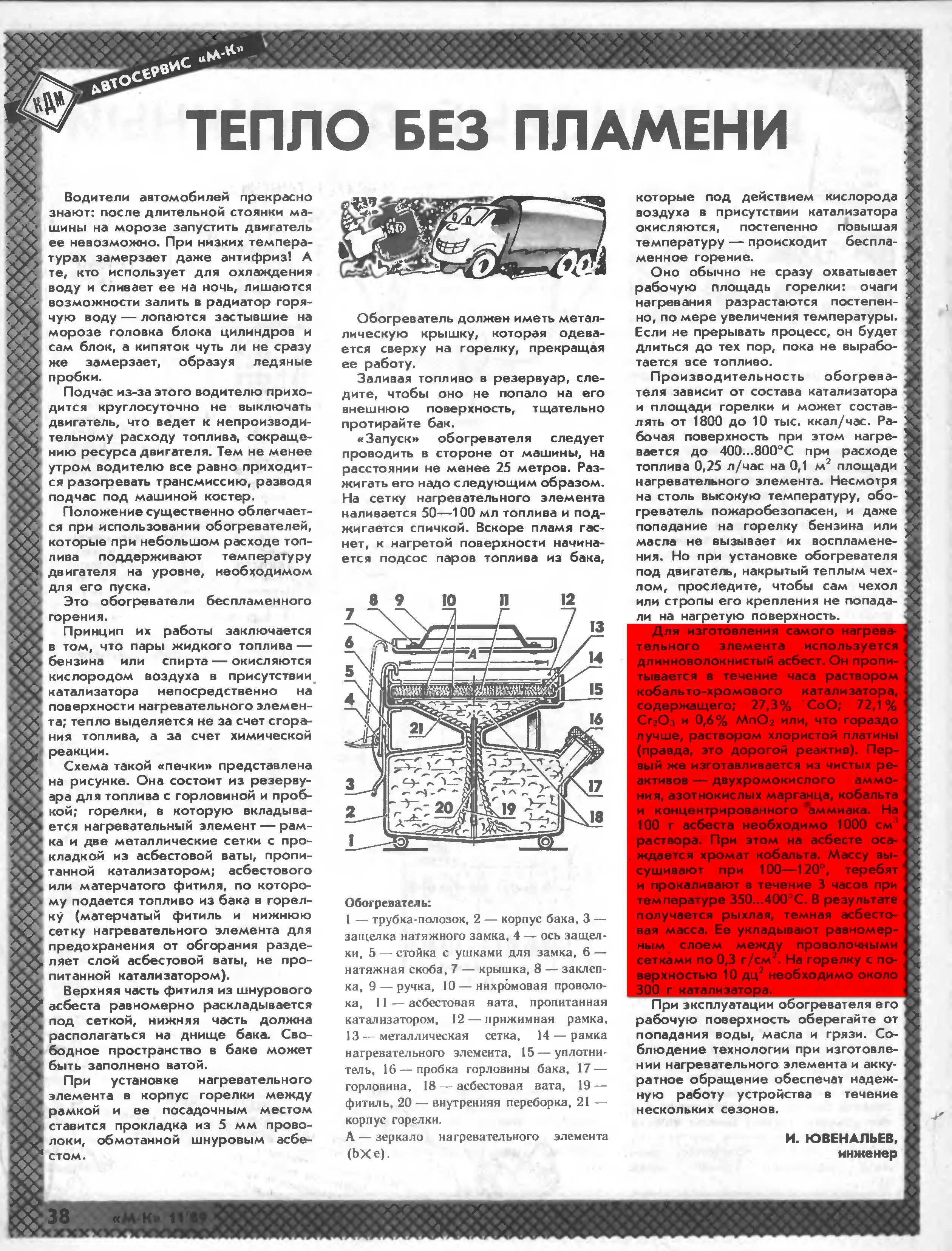

Всем здрасте :)
продолжая тему...
после углубленного изучения просторов инета... покажу, что нарыл :)
пример современного девайса
http://gtk2000.ucoz.ru/
http://obogrevatel.msk0.ru/
http://oborontech.ru/index.php?productID=201
многообразие применения
http://catalyst.nm.ru/rall.htm#conteiner
http://neftegaz.ru/science/view/371/
и главное! нарыл статью про которую уже упоминал. Статья по грелке и её самостоятельном изготовлении - журнал "моделист конструктор" 11/89 :bp: :bp: :bp:
кто подскажет, как изготовить указанный в статье раствор? подозреваю, что не просто смешать все в 3-х литровой банке :) расскажите нюансы приготовления плз :ah: :az:
объясню свою настырность в этом вопросе ...
у меня есть много друзей с разными увлечениями: рыбалка и охота, офф роад (полноценный, с засаживанием в болото по верхний багажник :) а болот в нашем краю больше чем суши), гаражники (тоже хотят топиться безопасно, от отработки все уже устали, да и не очень это удобно если не на нормально исполненных горелках). всем им хочется мобильный и универсальный обогреватель.
по этому коллективная просьба: ПОЖАЛУЙСТА
:az: :az: :az:
по платиновым спицам в хрустальном пятом колесе: дело не в хрустале и платине, а в шаловливых ручках :) и печь сварю и раствор, лишь бы не скучно было :)
Любопытство однако сильная вещь :)
Ну а если получиться «дешево и сердито» можно и в массы … Благо спрос есть :)
По данному в журнале рецепту раствор может приготовить разве что телепат: в статье не указана концентрация. Вам придется купить нитраты кобальта, марганца и хрома и поэкспериментировать с концентрациями (выдерживая указанное массовое соотношение).
Выше в этой же теме (кстати, и рецепт тот же) я писал, что "1000 см3" раствора может содержать и 1 г катализатора и 1 кг.
Обычно в таких случаях берут порядка 5% катализатора от массы носителя (по крайней мере, при окислении СО на оксиде кобальта Co3O4 я делал так).
Поскольку написанного никто не читает, повторюсь: без нитрата палладия (или платины) нет смысла браться. Необходима добавка несколько процентов этих металлов (скорее всего - 1-2%) от массы носителя.
"Руки чешутся?" - отлично: купите реактивы, запаситесь минеральным волокном, обессеренным топливом и начинайте эксперименты. Если повезет, через несколько месяцев что-то и выйдет. Не ждите, что ваши капризы удовлетворит кто-то другой.
P.S. Это форум химиков - не ведите себя как шестилетний ребенок.
Статья действительно написана довольно нечетко, дано лишь соотношение конечных веществ, а концентрация, как говорил Владимир может быть какой угодно. Вполне вероятно, что с первого раза подобрать нужную не получится, здесь придется пробовать разные.
А теперь нюансы:
1) Для получения 1 г смеси солей с необходимым соотношением CoO/Cr2O3/MnO2, исходные реактивы нужно брать в следующих соотношениях: (NH4)2Cr2O3 = 1.195 г, Co(NO3)2 = 0.666 г, Mn(NO3)2 = 0.0123 г.
2) Практика приготовления растворов рекомендует растворять каждый реактив в отдельной колбе, а затем уже смешивать, иногда это экономит время и силы.
3) В статье упоминается концентрированный аммиак - вероятно, что он используется в качестве растворителя. Т.е. нужно не подщелачивать воду раствором аммиака, а растворять все соли в нем.

Posts: 69305
Марганец с аммиаком даст осадок, бихромат и нитрат кобальта растворятся.

Оп, пока писал свой опус появились конструктивные дополнения.
to jnik:
спасибо за подсказку, Вы уже ответили на ряд моих вопросов в опусе :)
остаются вопросы:
вступает ли в реакцию аммиак с (NH4)2Cr2O3, Co(NO3)2, Mn(NO3)2 при смешении или как сахар в воде, просто расходться по объему жидкости?
если аммиак просто растворитель, может действительно приготовить простой насыщенный раствор? а далее по статье - выпаривание и отжиг.
