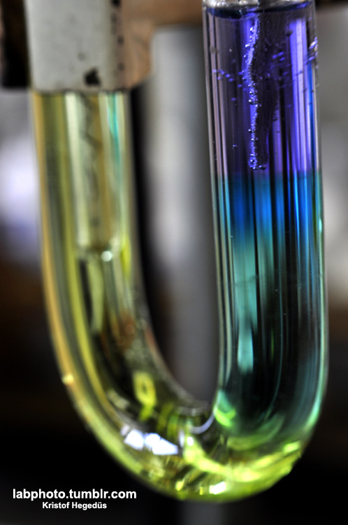

Степени окисления ванадия, сверху вниз:
+2 (фиолетовый), +3 (зеленый), +4 (синий) и +5 (желтый).
Электрохимическая демонстрация со свинцовым и платиновым электродами и раствором нитрата ванадила (желтый).
Oxidation states of Vanadium, from up to down +2 (purple), +3 (green), +4 (blue) and +5 (yellow).
Electrochemistry demonstration with a lead/platinum electrodes and a vanadyl-nitrate solution (yellow).
https://labphoto.tumblr.com/post/215920 ... -to-down-2

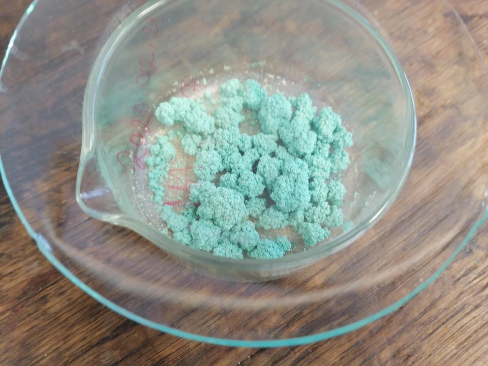

Сульфат ванадия и аммония. Ammonuim-vanadium sulfate

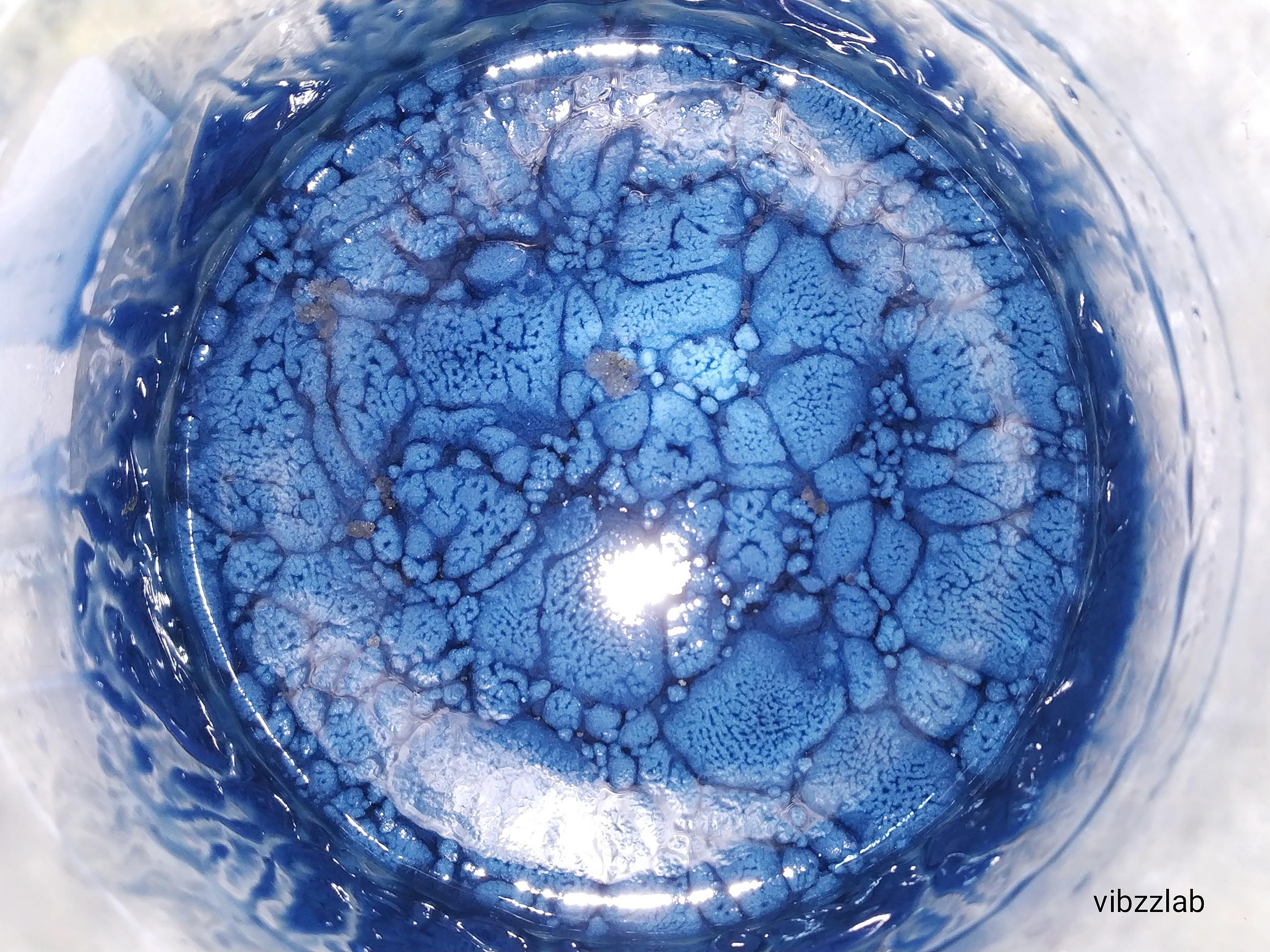

Нет, это не медный купорос, а сульфат ванадила VOSO4

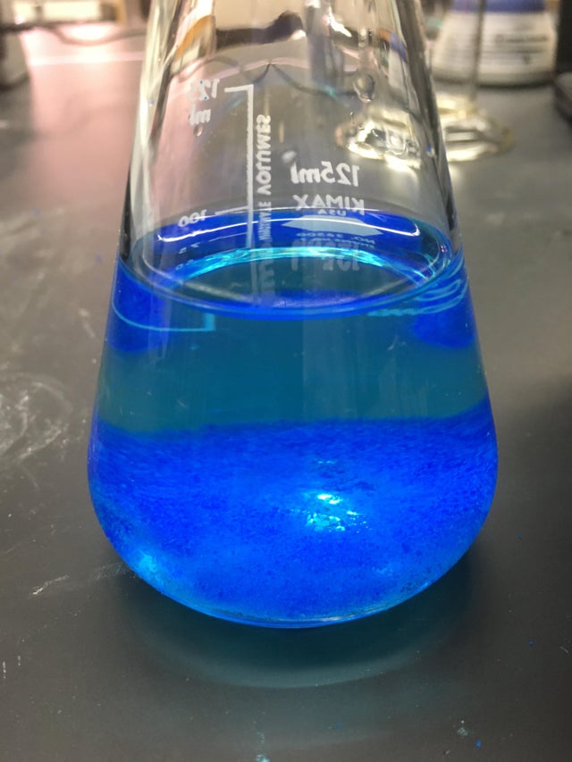

Сульфат ванадила, VOSO4 представляет собой интересное чрезвычайно гигроскопичное соединение синего цвета, которое было получено путем пропускания большого количества газообразного диоксида серы через суспензию пятиокиси ванадия. Вещество очистили от примесей экстракцией ацетоном и сушили в эксикаторе.
Vanadyl Sulfate is an interesting blue colored extremely hygroscopic compound and it was prepared by passing a lot of sulfur dioxide gas through a suspension of vanadium pentoxide. The compound was extracted out from all impurities with acetone and dried in dessicator.

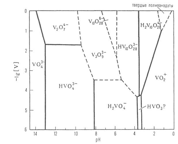

...И закономерно получили некоторую смесь солей. Состав ванадатов сильно зависит от pH и от концентрации:
Диаграмма состояния ванадатов(V) в водном растворе. [V]-концентрация иона V5+ . Пунктирными линиями обозначены приблизительные границы областей существования ванадат-ионов.
Источник - "Химическая энциклопедия. Том 1" (ред. И.Л. Кнунянц), 1988
