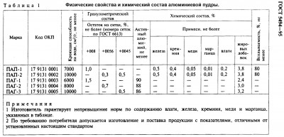

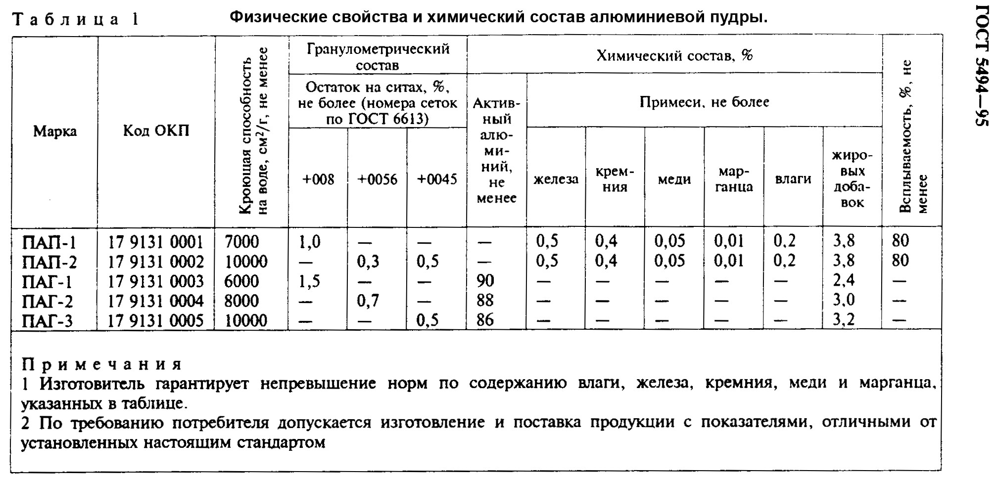

Пудра алюминиевая ГОСТ 5494-95.
Насыпная плотность пудры составляет около 0,15-0,30 г/см3, содержание активного алюминия - 85-93%. Средняя толщина лепестков составляет приблизительно 0,25-0,50 мкм, а средний линейный размер 20-30 мкм. Насыпная плотность пудры, содержание активного алюминия и средний размер частиц не регламентируются.

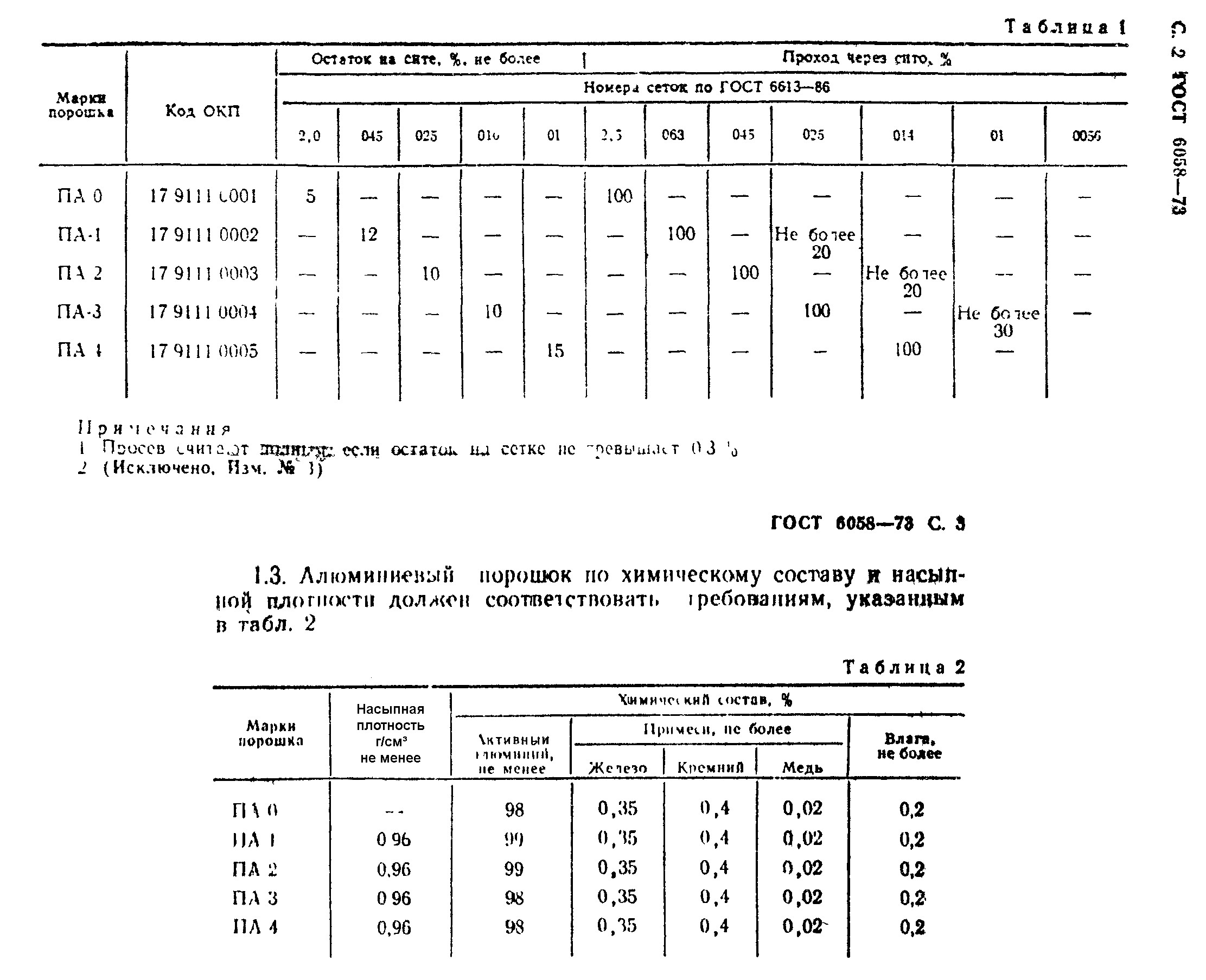

Вы не путайте пудру алюминиевую с порошками алюминия. Разные технология получения и сферы применения.
Порошки и пудры Al
Порошки получают пульверизацией расплавленного первичного алюминия или его отходов. Изготавливают следующие марки: ПА-0, ПА-1, ПА-2, ПА-3, ПА-4.
Пудру изготавливают истиранием первичного алюминия марки не ниже А5 по ГОСТ 11069 или его отходов, по химическому составу не уступающих алюминию марки А5. Получают пудру пяти марок: ПАП-1, ПАП-2, ПАГ-1, ПАГ-2, ПАГ-3.
Частицы алюминия в пудре имеют пластинчатую форму и покрыты тонкой оксидной и жировой пленкой. Средняя толщина лепестков составляет приблизительно 0,25-0,5мкм, а средний линейный размер около 20-30мкм.

Это в порошках активного алюминия до 99%, в пудре максимум до 95%.
Свойства и хим. состав Al порошка и пудры.

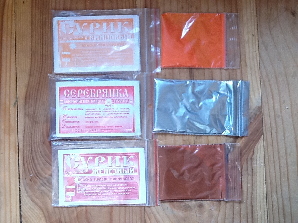

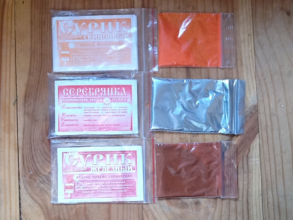

Серебрянка, которую использую я, (рядом сурики – свинцовый и железный).
