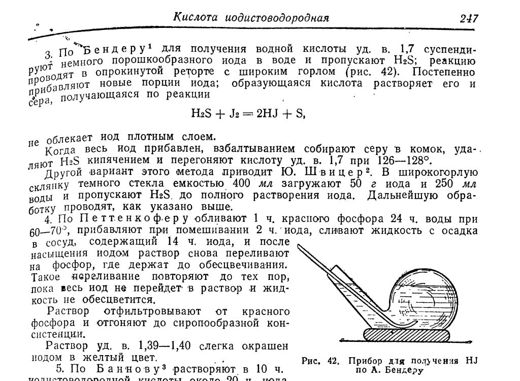

Можно и йодоводородную кислоту попробовать получить. Значит, берётся пробирка с кристаллами йода, и в неё опускается трубка по которой идёт ток сероводорода. Но как потом разделить кислоту и серу?

Наверное сера выпадет в осадок. Я так думаю.
Пробирка с водой и иодом, через воду пропускается сероводород. Вот фрагмент из книги
Ю.В. Карякин Чистые химические реактивы. Руководство по лабораторному приготовлению неорганических препаратов. - Второе издание, 1947. (сама книга здесь: viewtopic.php?p=1071#p1071)
Кипятить кислоту для удаления сероводорода, а потом ее перегонять, думаю, не обязательно.
