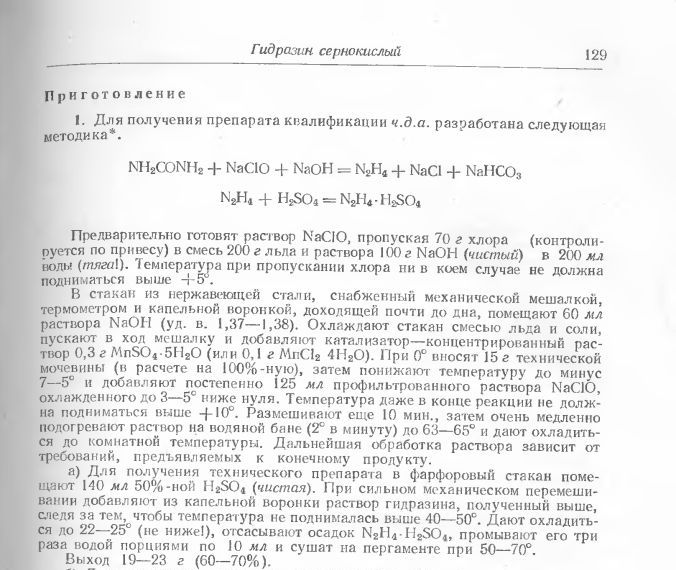

 Post subject: Re: Гидразин.
PostPosted: 25 Dec 2012 00:21
Posts: 69214
Гидразин получают окислением мочевины (или аммиака) гипохлоритом. Вот методика из Карякина:
В методике предлагают использовать в качестве катализатора соли марганца. Насколько помню, один знакомый использовал желатин, но переспросить нет возможности (человека уже нет).

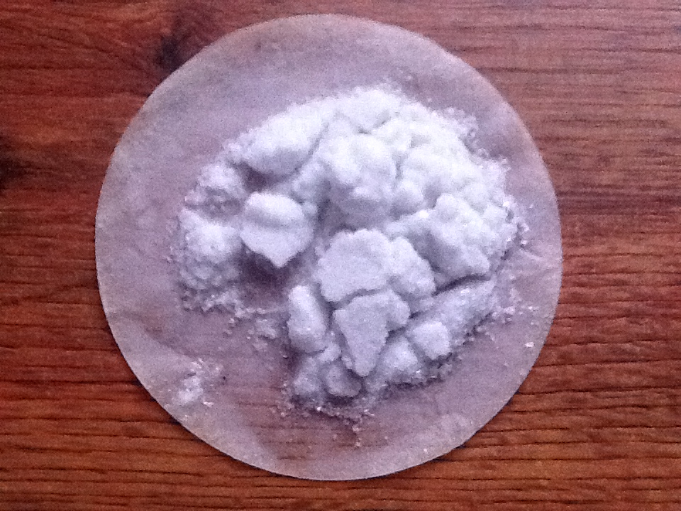

А выйдет сернокислый гидрозин вот так:
Отмеряем 300мл Белизны и наливаем в реакционный сосуд. Охлаждаем в морозилке (если зимой - на балконе). Далее сыпем небольшими порциями туда 38г NaOH. Смесь будет греться. Смесь охлаждаем. Перемешиваем, пока щелочь не раствориться. В колбу на 100мл насыпаем 28г мочевины и 0,4г желатина и наливаем 28мл воды (желательно дистиллированной, или хотя бы фильтрованной, но не водопроводной). После этого колбу ставим в емкость с горячей водой (чтоб все быстрей растворилось). Тщательно и долго перемешиваем. Растворение займет минут 15 (остатки желатина растворяются медленно и, скорее всего, до конца не растворятся). Далее берем реакционный сосуд с щелочной Белизной и вливаем туда раствор из колбы. Тут же начнется вспенивание (а может и не начнется)
После приливания сразу же закрываем сосуд пробкой с газоотводной пробкой (или нет, если делаем на улице). Ставим реакционный сосуд в кастрюлю с водой и 1 час интенсивно кипятим. При этом смесь будет менять цвет - станет желто-оранжевой, потом обесцветится. Если Вы делаете все без газоотводной трубки, то будет вонять аммиаком (не вдыхайте это! это гидразин!). Без газоотводной трубки или тяги нельзя делать процесс на кухне. После прекращения нагрева (смесь при этом должна быть бесцветной или белой, а не желтоватой, если нет - греем еще) охлаждаем все градусов до 10. Потом ставим реакционный сосуд в ведро или таз со снегом и/или холодной водой. Потом начинаем порциями по 20мл, медленно, из шприца добавлять электролит. Температура не выше 25. Если температура растет выше 20 - не приливать следующий шприц электролита, пока не остынет ниже 20. Всего надо влить 12 шприцов (240мл). После 8-го, 9-го шприца смесь будет мутнеть и будет выпадать осадок. Тут важна температура - не ниже 10-12 (иначе выпадет мусор всякий типа сульфата натрия) и не выше 18-20 (иначе занизим выход). На практике так оно обычно всегда и бывает и держать температуру в этих пределах легко. После приливания всего электролита выдерживаем раствор 15 минут при 12-15 градусах. Потом фильтруем полученный СГ (для этого надеваем фильтр на литровую банку), промываем 20мл холодной воды и сушим. Получается выход макс 23,4г. На практике можно получить от 16 до 32г сульфата гидразина, пригодного для большинства синтезов. Все.
Получилось длинное описание, и после его прочтения, у читателя может возникнуть мысль, что процесс больно уж сложен. На практике это не так и все довольно легко осуществляется! Набив руку в получении гидразина можно увеличить загрузки, при этом можно нагревать несколько емкостей сразу, а потом по очереди в каждую вливать электролит, пока остальные остывают после приливания очередной порции и.т.д. Это нужно, если Вам требуется наработать значительное количество сульфата гидразина. Будьте осторожны с сульфатом гидразина! Он ядовит для профилактики до и после работы желательно употреблять по 1-2 таблетки пиридоксина (B5 или B6) - витамины группы B - противоядие против гидразина и его производных. Если Вы собираетесь производить СГ или делать опыты, у вас в аптечке должно быть обязательно ощутимое количество пиридоксина (он дешевый) - на всякий случай.
Получил гидразинсульфат по этой методике. Только кислоту по понятным причинам брал концентрированную (из расчета что здесь имеют в виду 36%), Кипятил в банке с полиэтиленовой крышкой, через часа полтора кипячения желтая окраска ослабла, но не исчезла, я решил что уже хватит. Еще вместе с желатином добавил несколько кристалликов марганцовки.
Выход хороший, меня устроил :) . После фильтрования промыл 50мл воды из бутылки с таящим льдом, гидразинсульфат растворился в невидимых глазом количествах.
PostPosted: 17 Jan 2013 14:37
А проверяли - как восстанавливает? У меня получился так себе, около трети от веса явно составлял сульфат натрия.
Кстати, после получения голова не болела?
PostPosted: 17 Jan 2013 14:47
Нет, не болела. Однако через поэлителеновую крышку посвыстывал газ с запахом аммиака. Делал на улице, однако, если делать дома (или дышать выделяющимся паром) то может и можно отравиться. Не знаю.
Сейчас испытаю. А как вы поняли что около трети сульфата натрия?
PostPosted: 17 Jan 2013 14:51
Восстанавливал слабовато, приходилось брать в два раза больше чем по росчетам.
