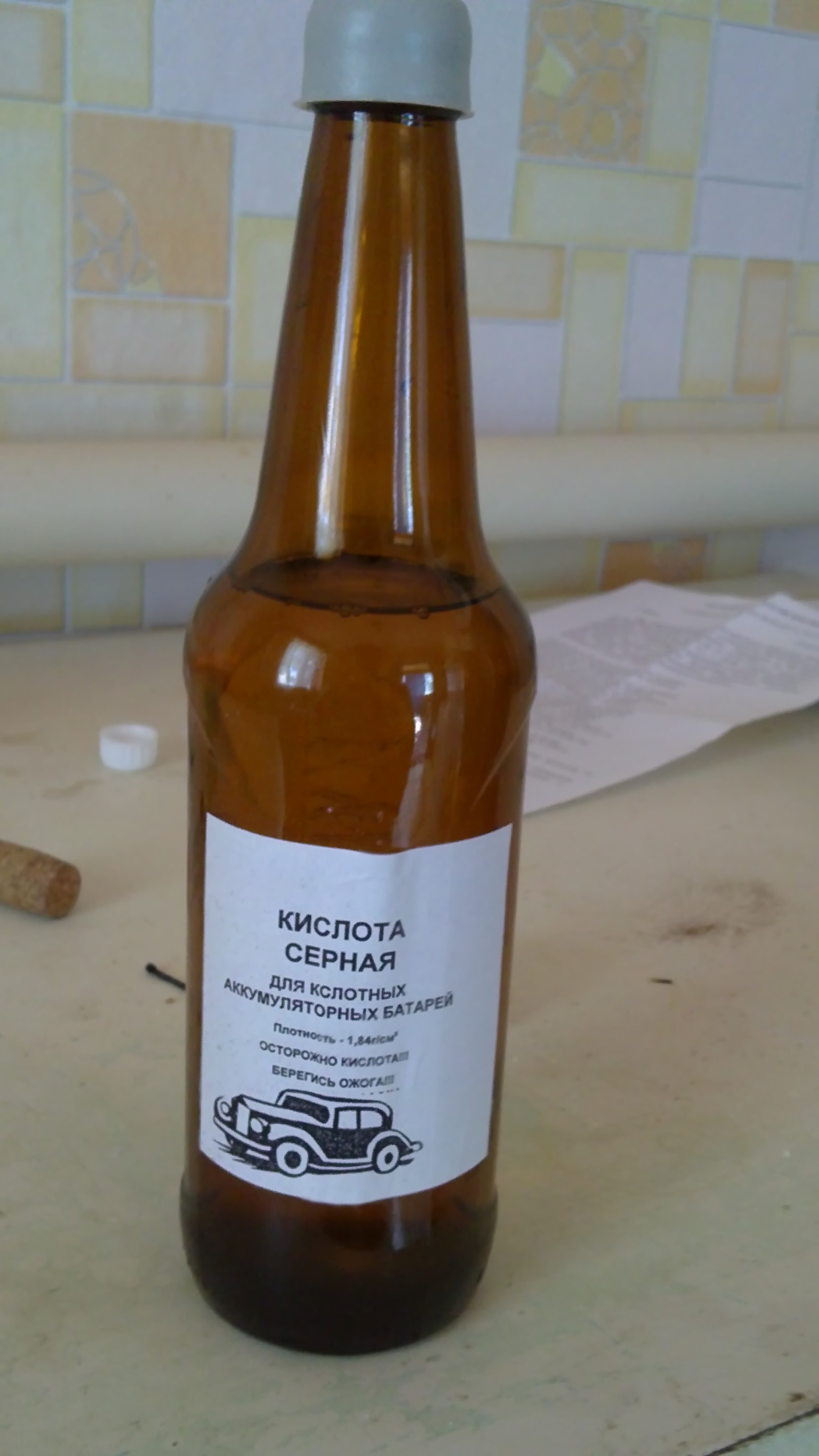

Как обещал, фото 98% серки с авторынка. Стоимость - 70 рублей :)

Ваще то кислота должна быть из хим мага, а не с авторынка...
На рынке любую бурду намешать могут. Хотя хим маги тоже иногда грешат но не из корысти а от безалаберности...
Не давно открыл пакет с якобы нитратом стронция, и представьте мое удивление... он был розовым!!!
Что это на самом деле, выяснить пока что руки не дошли... Покупал остатки 700г в непрозрачном пакете.
