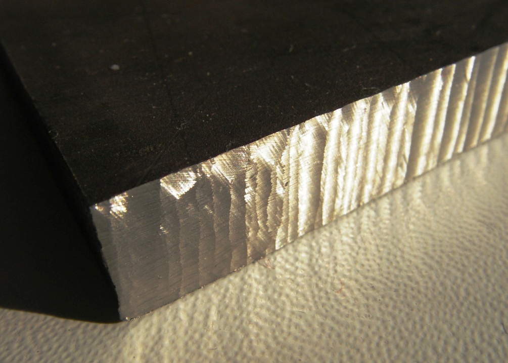

Компактный титан.
File comment: Фрезерованный торец блестит на солнце как новенький, хотя явно сероват, как и положено титану (плотность металла мерял по Архимеду и методом измерения - вышло 4,35 и 4,31 соотв.)

File comment: Толщина пластины - 1 см.

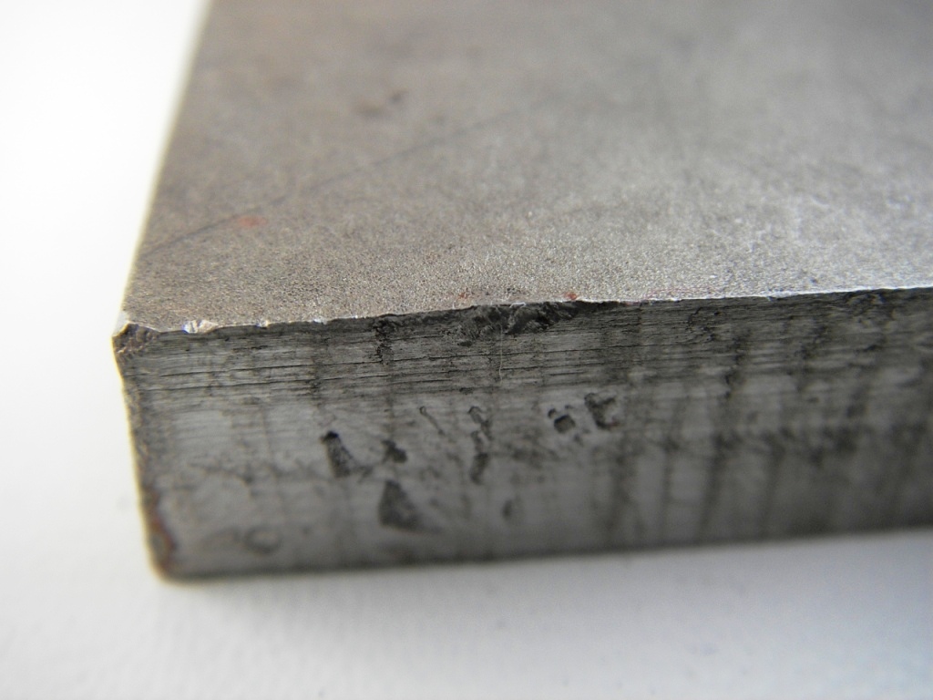

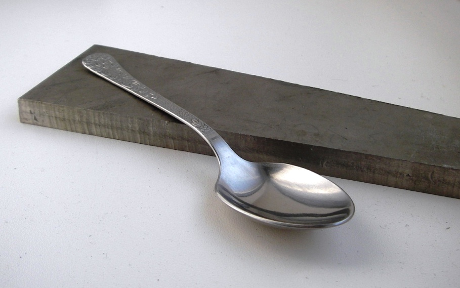

File comment: (Это не обман зрения - пластина в самом деле трапецевидная. Уж какая досталась :)

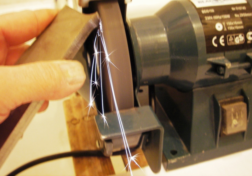

И ещё о титане.
То, что у меня - однозначно какой-то сплав с высоким содержанием титана. Только что ещё раз померял плотность: вышло в пределах 4,26-4,32 (за цифры ручаюсь. Всё фотодокументировано, но здесь не выкладываю, чтоб не обременять).
Искры белые, длинными полосами:
Судя по плотности, скорей всего магний добавлен... Щас погуглю.

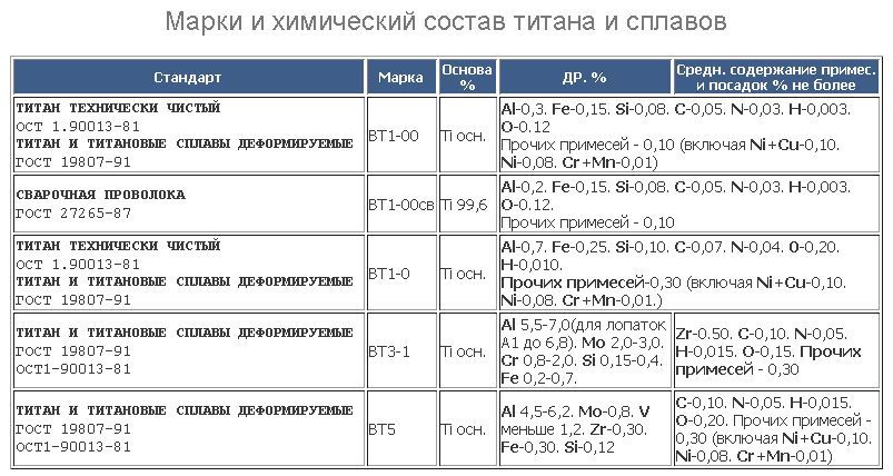

Ага, есть! Всё-таки это "титан технически чистый", марки ВТ1-00 или ВТ1-0:
Нашёл здесь: http://www.metotech.ru/titan-opisanie.htm.
