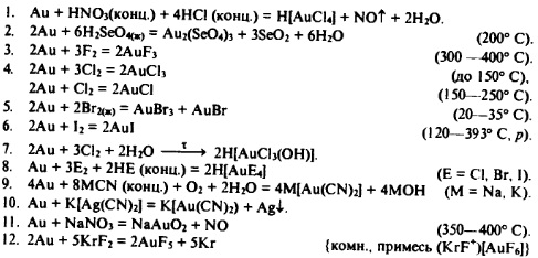

Из книги Лидина, Молочко, Андреевой Хим. свойства неорг. веществ.
