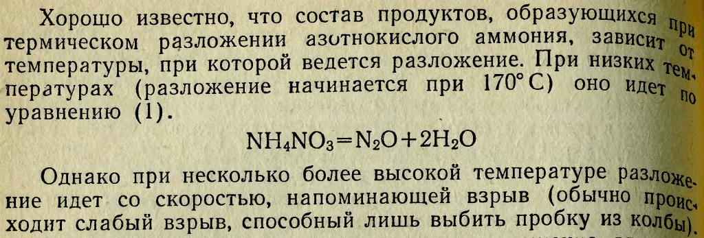

Из Фоулза
До взрыва вряд ли дойдёт, если кто и попробует получить веселящий газ.
Получение закиси дома разложением селитры это так, баловство, хим. опыт- получить сколько-нибудь большое количество не удастся :) .
Интересно что автор указывает 90 % вероятность несчастного случая. Пока вроде бы жалоб на полученные травмы не поступало. :ap:

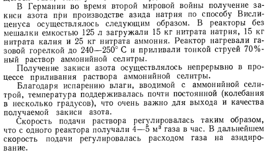

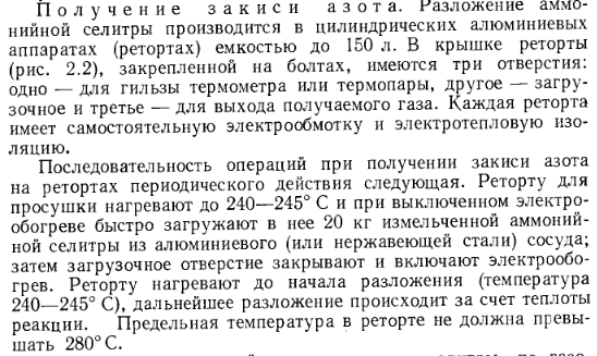

Vladimir, кстати, в Карякине весьма категорично указано, что разовая навеска нитрата аммония для получения закиси азота не должна превышать 100г. При больших загрузках следует успользовать смесь нитрата калия (или натрия) с сульфатом аммония.
 Post subject: Re: Флуд
PostPosted: 07 Feb 2012 21:33
Одно время прочитав это в Карякине решил испытать смесь сульфата аммония, ЕМНИП вторым компонентом была калиевая селитра (удобрение). При нагревании визуально было заметно выделение NO2. Возможно дело в чистоте компонентов, может перегрел, но второго опыта со смесью я не стал проводить.
Если кто-нибудь желает - проверьте эту смесь действительно ли выделяются заметные количества NO2?
Тогда тоже был в сомнениях, поговорил с толковым преподом насчёт возможного взрыва и склонился к расплаву селитры.
О производственном процессе получения закиси азота есть в Багале
Обратите внимание, что
разложение 20 кг нитрата аммония длится 2-2,5 часа.
, значит скорость реакции несравнима с домашней, причём нет устройств для охлаждения случайно перегретой реторты, хотя возможно подробностей Багал не приводит.
Весьма интересен такой промышленный метод
По моему мнению в кустарной установке вряд ли удастся перегреть расплав селитры до неконтролируемой реакции и взрыва. Возможно я ошибаюсь.
