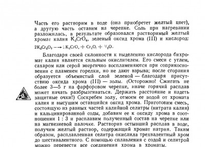

Вообще-то бихромат при нагревании разлагается до хромата.
вообще-то вряд ли. помню, лично расплавлял дихромат в той же железной чашке, получался расплав темно-коричневого цвета, после остывания возвращалась исходная оранжевая окраска. Даже, если и разлагается, то точно не за 3-5 мин, необходимых для сплавления
 Post subject: Re: Методы получения Br2 и Cl2
PostPosted: 04 Oct 2011 00:05
Posts: 69212
При нагревании бихромата образуется хромат, оксид хрома и кислород.
PostPosted: 04 Oct 2011 01:00
Joined: 02 Oct 2011 04:04
Posts: 6

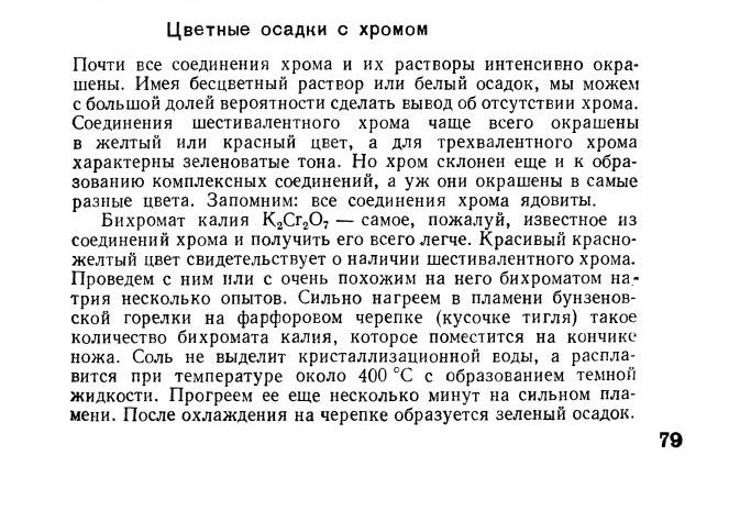

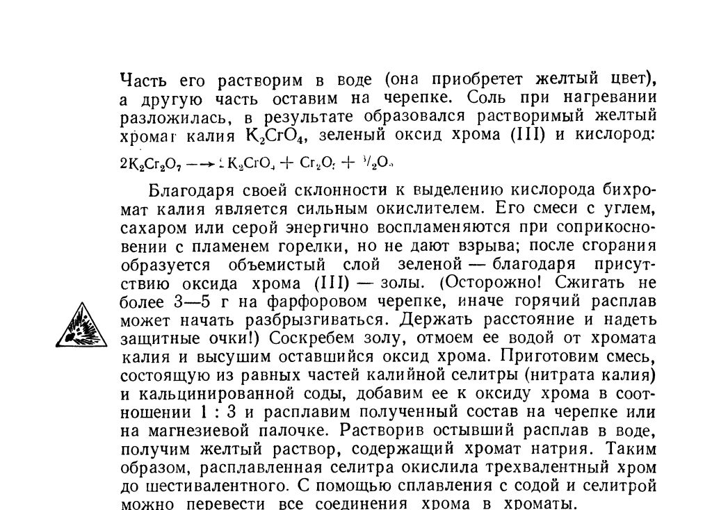

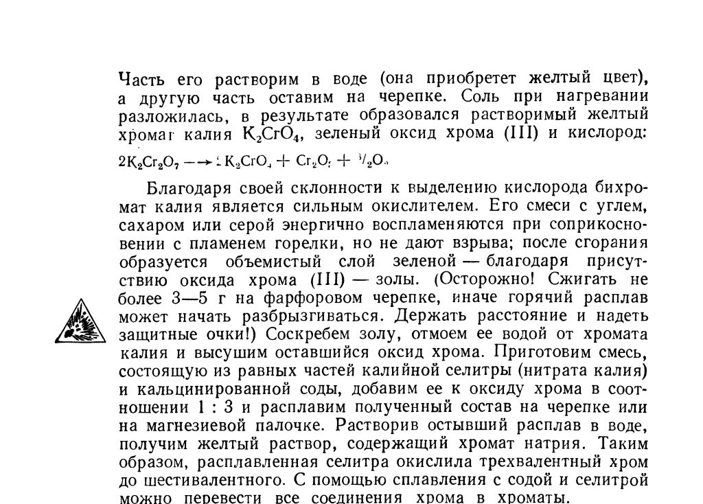

вот я тоже по молодости так думал, наивный. плавил-плавил, и никакого хромата, а уж тем более оксида хрома не получил. где-то с полчаса плавил...
PostPosted: 04 Oct 2011 01:10
Posts: 69212
Фрагмент книги
Гроссе Э., Вайсмантель X. Химия для любознательных. Основы химии и занимательные опыты.

значит, на газовой кухонной плите, в отличие от пламени бунзеновской горелки, не получается достаточной для разложения температуры. Вы руководствуетесь литературой, а я плавил лично, и после этого растворял плав - никакого осадка не образовывалось, раствор был оранжевым. Это как с растворение олова в соляной кислоте - в руководстве написано "растворите при нагревании навеску олова в соляной кислоте", я и грел, пытаясь растворить. но кислота испарялась, а соль так и не образовывалась. И только спустя годы я узнал, что нужно несколько суток, чтоб навеска растворилась... "Просто сказка сказывается, да не просто дело делается". Ну да это уже оффтоп давно пошел. Дело не в хромате, и не в олове, а в том, что способ получения брома, предложенный мной, вполне работоспособный, и позволяет получить бром в значительных количествах. Мною за один раз, правда, под тягой, было получено около 50-60 мл брома. Процесс занял с полчаса времени.

1. Бихромат таки да разлагается при нагревании
2. Бихромат и бромид при спекании дружить вряд ли будут
3. Практика - критерий истины. Если смогу добраться до нормальной лаборатории - проверю. Но чутье подсказывает, что бром будет лететь из расплава.

Дихромат я плавил на спиртовке, сначала он плавится(возможно 300), а потом уже разлагается на желтенький и зелёненький, при 400-500 градусах (давно дело было градусы очень субъективно пишу)
