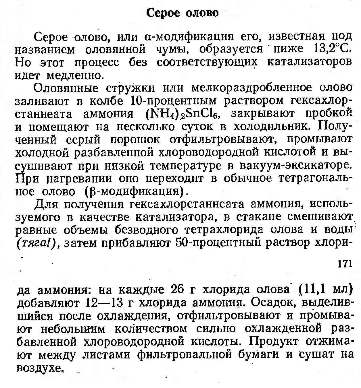

Нашёл методику приготовления серого олова в практикуме Ключникова.

Я бы не советовал дома работать с безводным тетрахлоридом, если есть возможность приобрести пентагидрат и творчески доработать методику.
