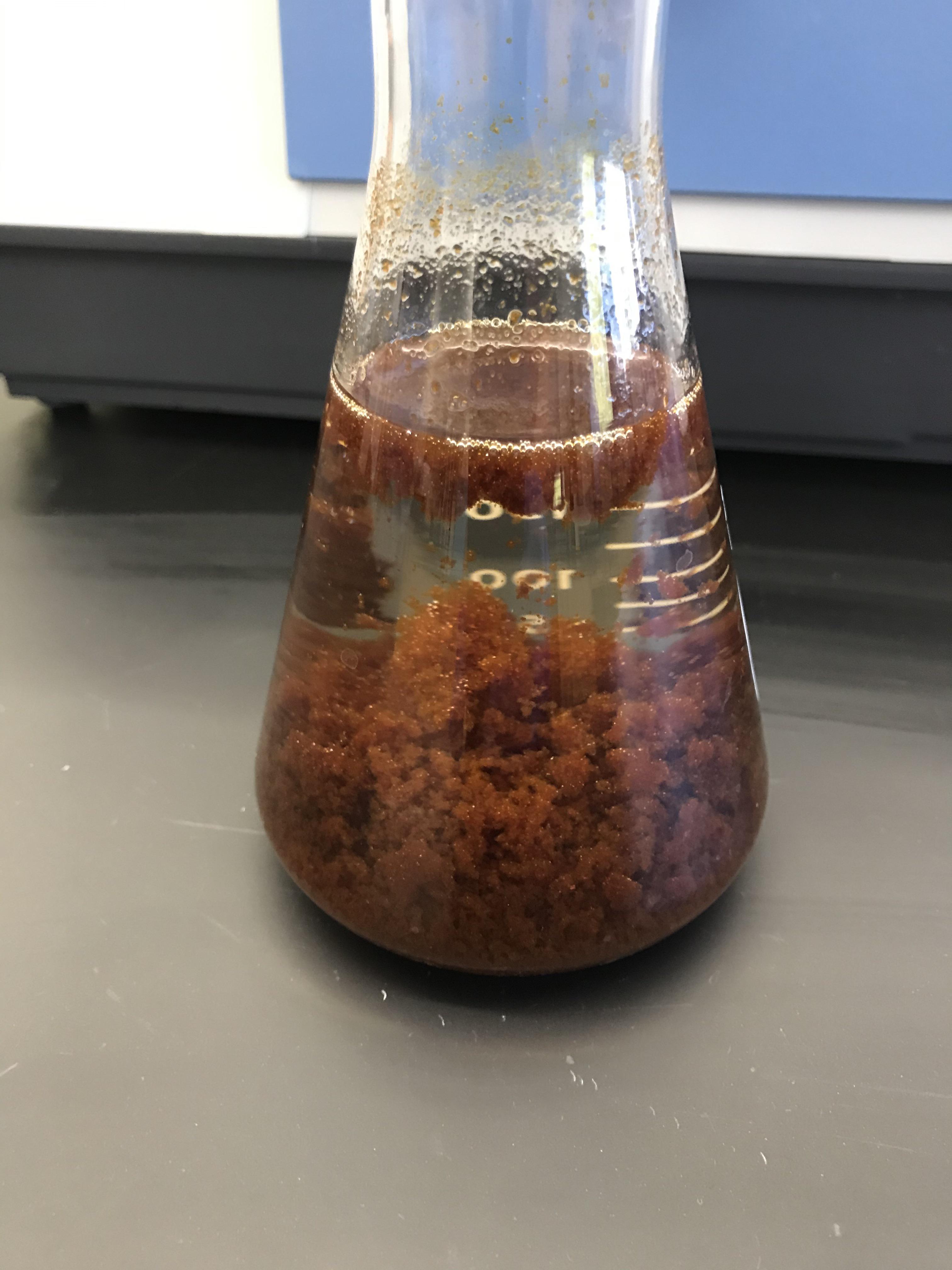

Осаждение гидроксида железа (III):

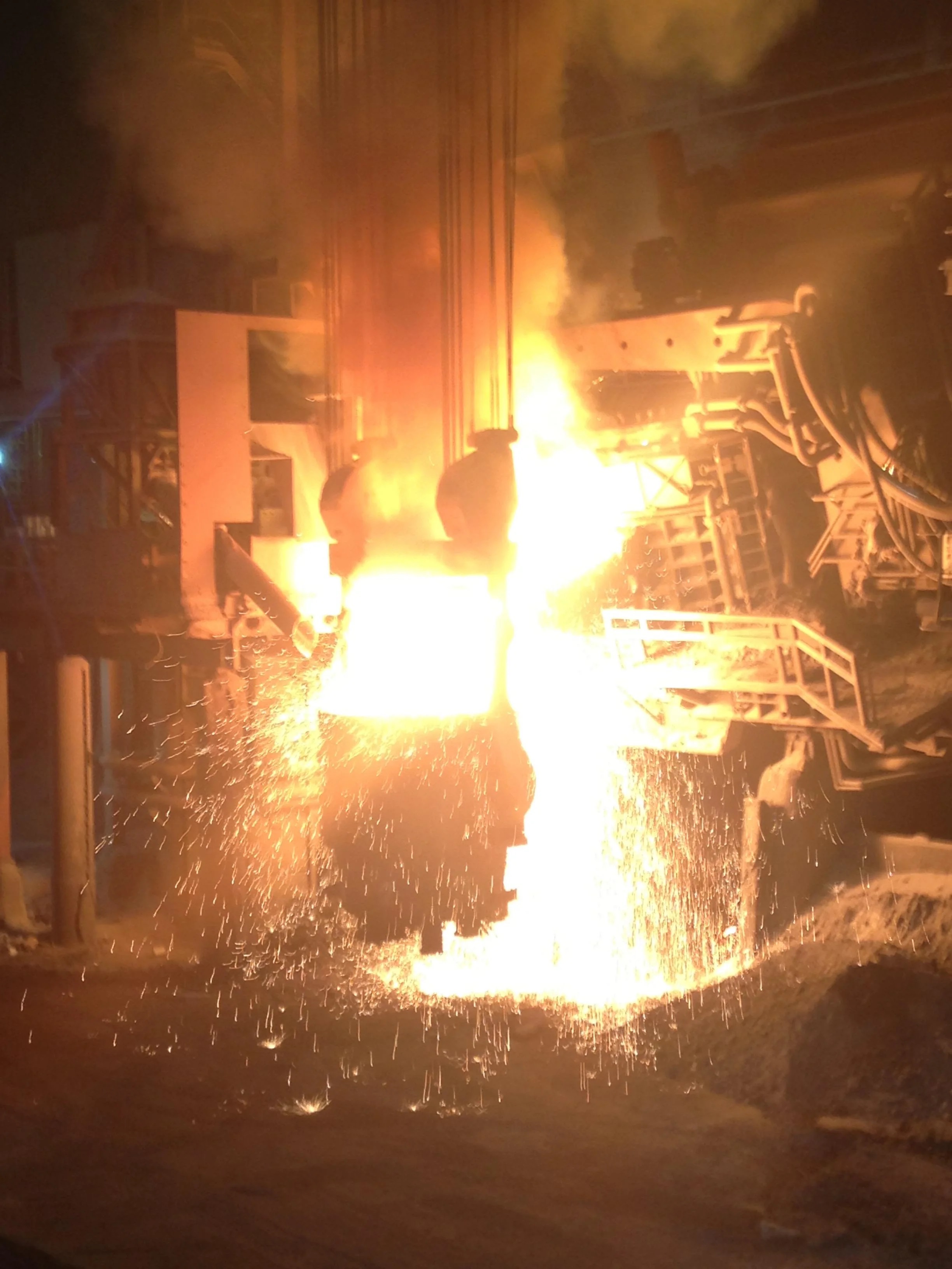

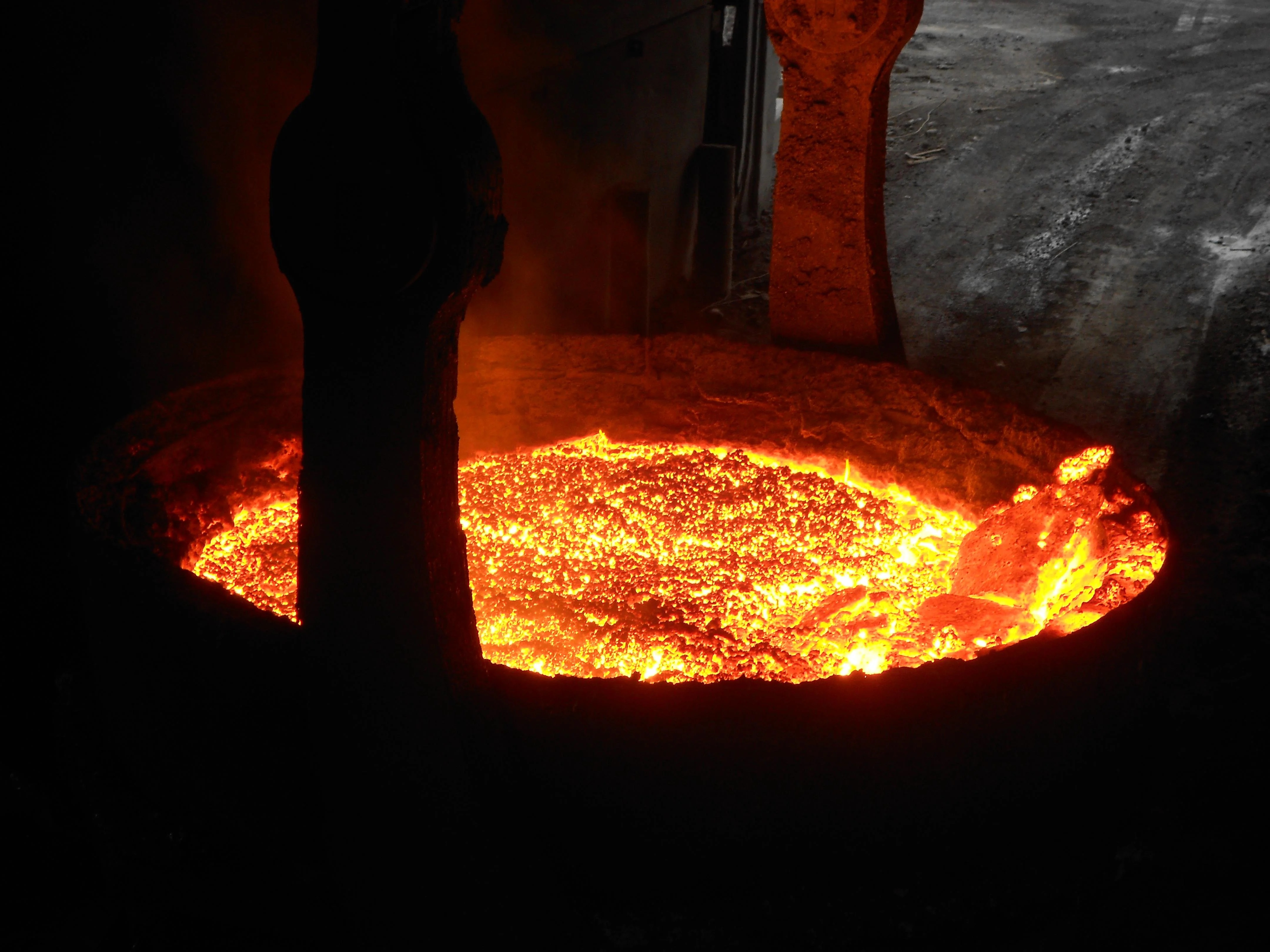

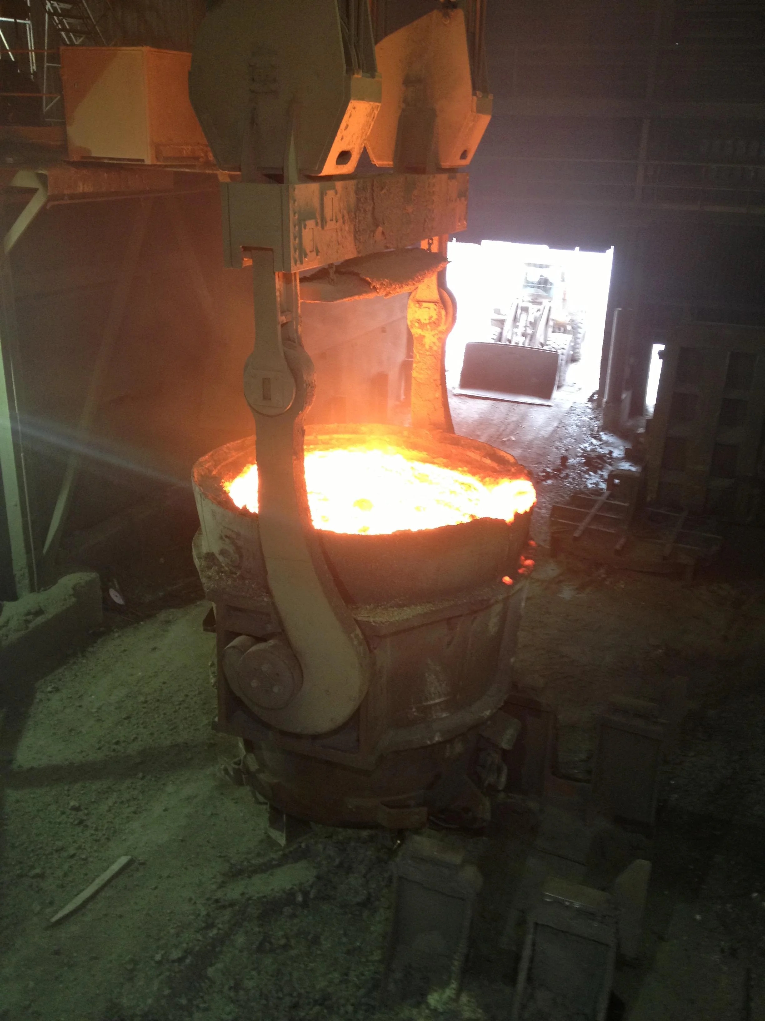

80-тонный ковш с расплавом стали

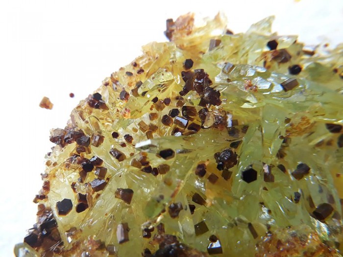

Черные неидентифицированные кристаллы, растущие в загрязненном, сильно окисленном растворе соли Мора.
Black, unidentified crystals growing in an impure, highly oxidized Mohr's salt solution
