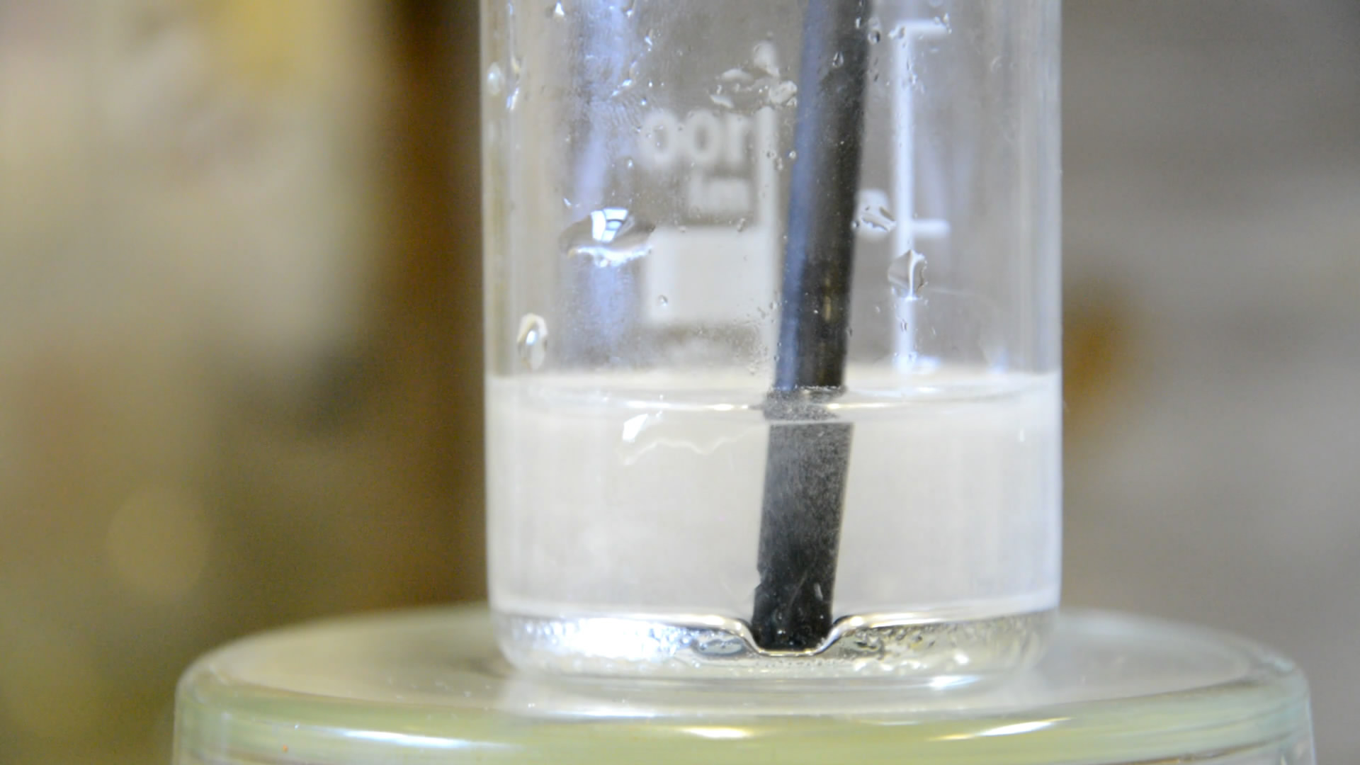

Несколько часов назад, как раз, провел.
Результат положительный, но получилось на удивление неэстатично и противно: католит почему-то становится черным (первый опыт, мембрана - целлофан, в процессе - разлезлась, второй опыт мембрана - 2 слоя стеклоткани). Возможно, это суспензия графита, возможно Fe3O4 (хлорид был технический - для эксикаторов, его раствор слегка желтоватый). Плюс, контакт между ртутью и железным проводом легко и необратимо теряется.
Зато амальгама кальция - вещь интересная.
Опишу на днях по мере наличия времени.

Жидкая. Электролиз вел минут 20-30, дольше не стал, т.к. было сильное выделения водорода (что не сулило образование твердого продукта).

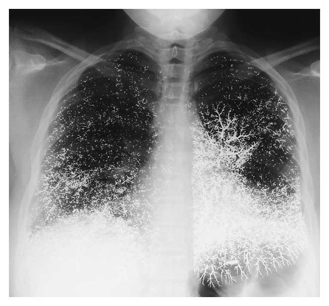

вот что бывает когда 10 мл (135 грамм!!!) ртути вводят в вену - почти вся осела в легких и вызвала массовую эмболию
сама статья

Описан случай, когда врач-рентгенолог ввела себе в вену ртуть через шприц - попытка самоубийства. Ртуть в ее сосудах четко была видна на рентгеновских снимках, но в результате никаких негативных симптомов не было зафиксировано. Женщина не получила даже хронического отравления ртутью.
Случай приведен в книге П.П. Пугачевич Работа со ртутью в лабораторных и производственных условиях viewtopic.php?f=15&t=35&p=1927#p1927

в этом случае всё абсолютно идентично, разница только в том, что это врач-дантист
Ну так для этого ее и ввели. Только немного не повезло и смерть видимо была мучительной и не быстрой.

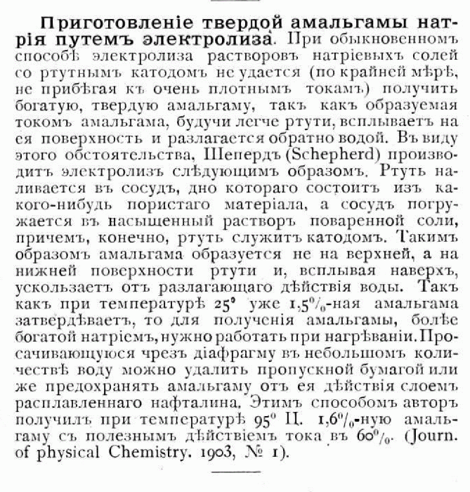

Получение амальгамы кальция (электролиз хлорида кальция с ртутным катодом).
Реакция амальгамы кальция с водой.
Влияние графита
http://chemistry-chemists.com/N3_2015/C ... -P2-1.html
