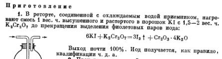

Тут имеется ввиду сухой способ, как у Ключникова.
Ну косое же уравнение! Хром не изменяет степени окисления, за счёт кислорода воздуха что ли!? :aq: Кстати, в издании 1965 года этой методики нет, и вообще получения иода нет, потом, возможно, добавили "бумажный" способ для комплекта.
Upd. Вот Карякин-Ангелов, по крайней мере, народ не дурят:
Думаю, что дальше делать: искать твердый иодид или дальше книжки листать?

Я делал по этой методике, причем ссылка есть где-то в начале данной темы:
http://chemistry-chemists.com/Video/iod ... ation.html

Да, уравнение "косое". У Ключникова 71 и 79 годов так: 4KI + 2K2Cr2O7 + O2 = 4K2CrO4 + I2
Я бы написал так: 6KI + 5K2Cr2O7 = 8K2CrO4 + Cr2O3 + 3I2

O'Bu wrote:
Реакция с выделением иода идет при подкислении раствора серной кислотой.
Именно. Бихромат сам по себе кислый, но хватает его только на начало реакции.

Сам я сухим способом иод не получал. Но если реакция идёт по Ключникову (если делать в чашке), то в остатке должен получиться только полностью растворимый хромат. На видео в пробирке может оказаться недостаток кислорода и реакция пойдёт с частичным образованием Cr2O3. Видимо, преимущественная реакция, с участием кислорода или без, зависит от условий проведения.
