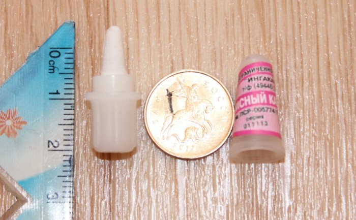

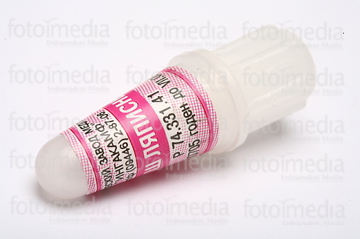

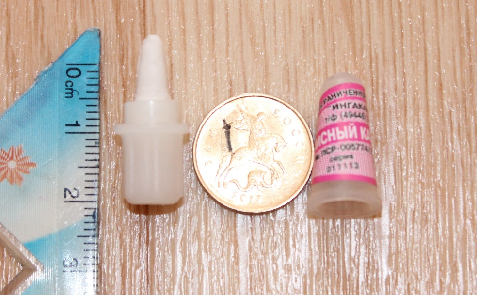

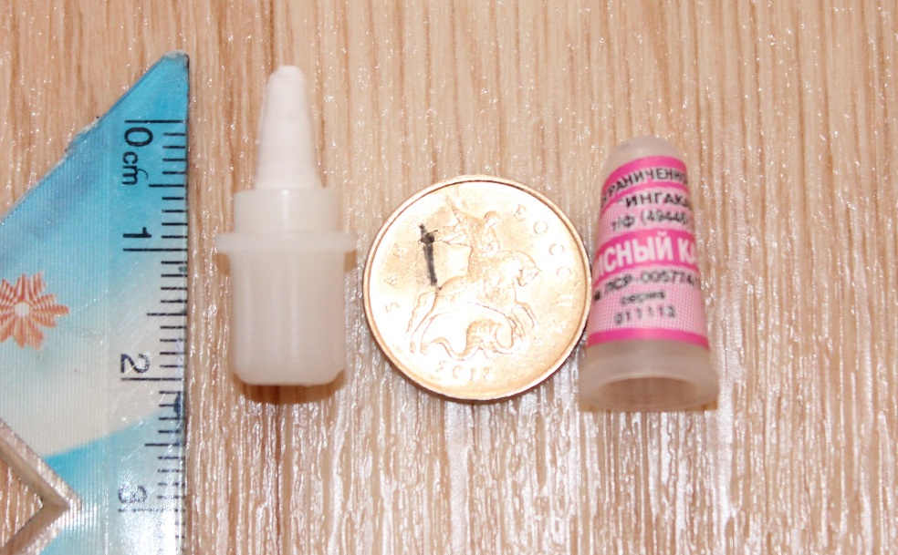

Раньше в аптеках продавали ляписный карандаш
- нитрат серебра, нитрат калия плюс добавки.
Для юных химиков ляписный карандаш служил доступным источником нитрата серебра (пускай и не чистого)
