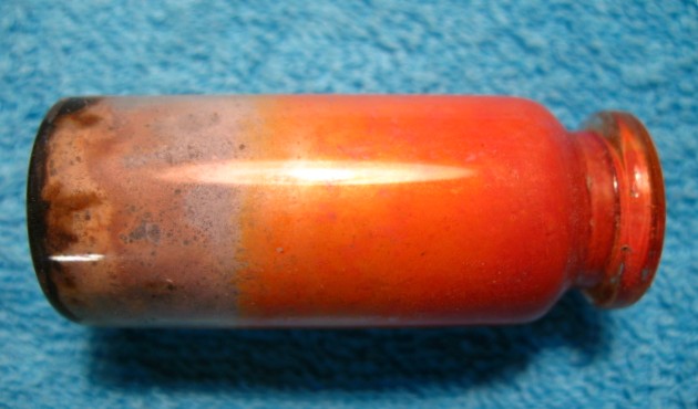

Вот тот красный налет.
File comment: После термической реакции Al(пудра)+AlPO4
Остатки смеси, около 3г, насыпал в этот пузырек, горлышко хорошенько обжал толстой алюминиевой фольгой и поставил пузырь греться на электроплитку. 20 минут стоял; дно засветилось темнокрасным, смесь из серебристой стала черной, и ни какой реакции. Тогда я накрыл плитку перевернутой консервной банкой, чтобы снизить теплопотери и поднять температуру пузырька. И это дало результат, ожидаемое событие случилось через пять минут.
Хорошенько ухнуло, была яркая вспышка, консервная банка взлетела «ракетой» с дымным следом к потолку.
Каково же было мое удивление, когда я нашел пузырек целым.
Серая зона у дна – это след от порошка алюминиевой смеси. Внутри стенки покрыты шариками серого шлака. Красное покрытие очень ровное, а в некоторых местах даже отливает зеркальным блеском. Цвет меняется размытыми пятнами от желто-оранжевого до оранжево-красного.
 Post subject: Re: Фосфор и его аллотропные модификации
PostPosted: 19 Apr 2011 12:37
Posts: 69233
Взорвались пары фосфора в консервной банке (вспомните аналогичный эксперимент с водородом). Налет - скорее всего действительно фосфид алюминия. Фосфид кальция то ли красный, то ли коричневый.
