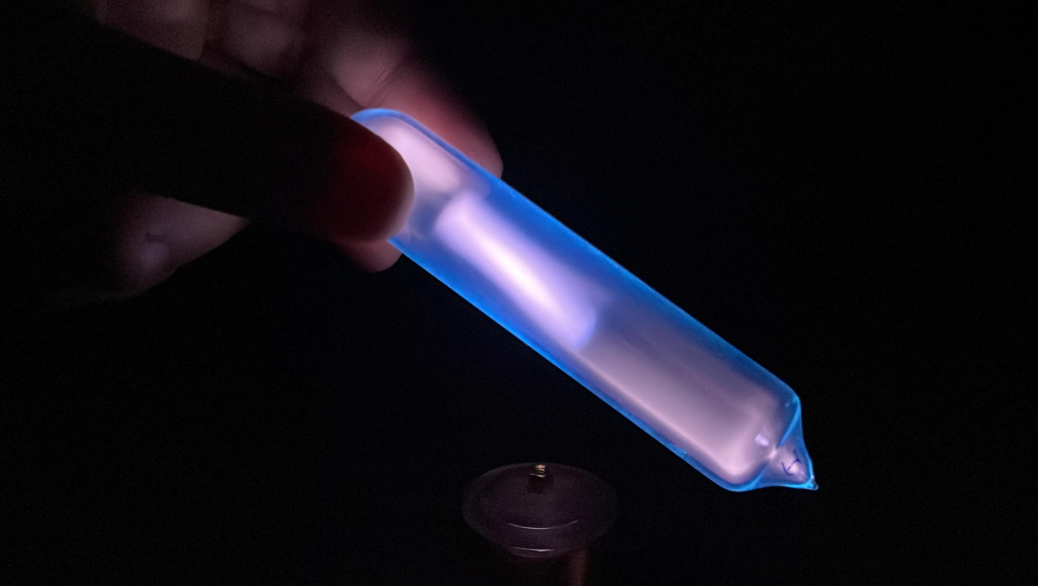

Водородная плазма - самая распространенная форма материи во Вселенной

Т.е. молекул водорода существенно меньше, чем отдельных атомов, в т.ч. ионизованных?
 Post subject: Re: Водород, опыты с водородом
PostPosted: 29 Nov 2021 10:22
Posts: 69191
Молекулы - холодные облака, планеты. Атомы/ионы - звезды, горячие газовые облака, потоки протонов.
PostPosted: 29 Nov 2021 12:53
Межгалактический газ - атомарный водород. Его масса как минимум на порядок больше чем масса всех галактик.

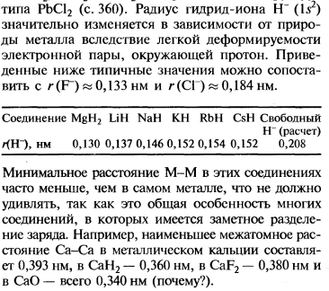

В книге натолкнулся на такую информацию.обьясните пожалуйста чем связаны обе закономерности
Это результат наложения друг на друга нескольких факторов:
1) Длина химической связи определяется радиусом взаимодействующих атомов/ионов. Чем больше радиус, тем длиннее связь.
2) Деформируемость электронной оболочки (оно же смещение электронной плотности), с одной стороны, уменьшается с ростом заряда ядра, с другой, увеличивается с ростом радиуса атома/иона.
3) Радиус атома/иона увеличивается с ростом заряда ядра.
спасибо.я ошибся тем что рассматривал эти молекулы как ковалетные,а они ионные.2 пункт не очень понял,если не трудно обьясните пожалуйста. относительно третьего пункта вы не совсем правы,ведь в одном периоде с ростом заряда ядра радиус атома уменьшается
А то и означает, что одновременно действуют два противоположных фактора, что иногда приводит к неожиданным результатам.
Вы кажется спрашивали про:
Так куда же Вас в редкие земли понесло?
