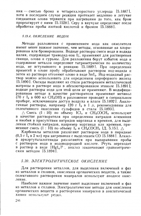

Нашел интересный метод приготовления реактива Несслера в книге
Приготовление растворов для химико-аналитических работ(64)Коростелев П.П
непосредственно из металлической ртути!
30 г йодистого калия растворяют в 20 мл дистиллированной воды и прибавляют 22,5 г металлического йода. После полного растворения йода прибавляют 30 г металлической ртути и встряхивают раствор до тех пор, пока окраска йода не исчезнет и ртуть не растворится полностью. Пробуют раствор на крахмал и, если синяя окраска не появляется, прибавляют еще несколько капель раствора йода в йодистом калии. После этого раствор разбавляют дистиллированной водой до 200 мл, тщательно перемешивают и прибавляют 975 мл 10%раствора NaOH.
с.79
Получается, что сначала йод образует соединение с KJ, а потом этот анион окисляет ртуть, переводя ее в растворимый комплекс?
Выходит так, но большого значения это не имеет, т.к. "металлический" иод реагирует со ртутью и без иодида калия, а анион I3- находится в динамичесокм равновесии с молекулой I2

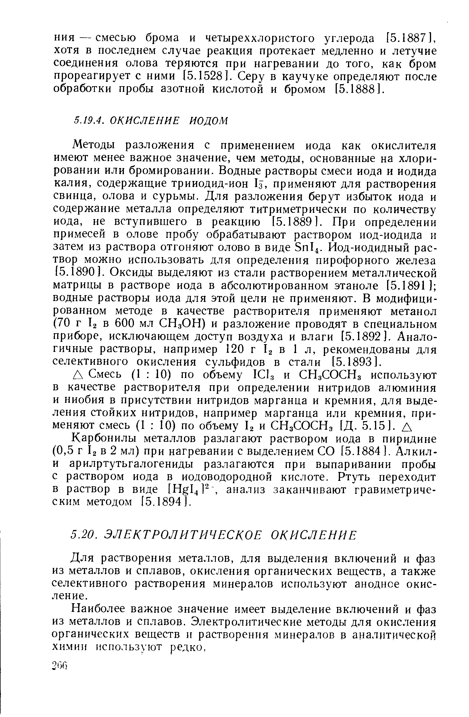

Да, получается что так — KJ + J2 -> KJ3
Ион трийодида даже золото растворяет 2Au + I3− + I− = 2AuI2−
File comment: Бок Р.N. «Методы разложения в аналитической химии»

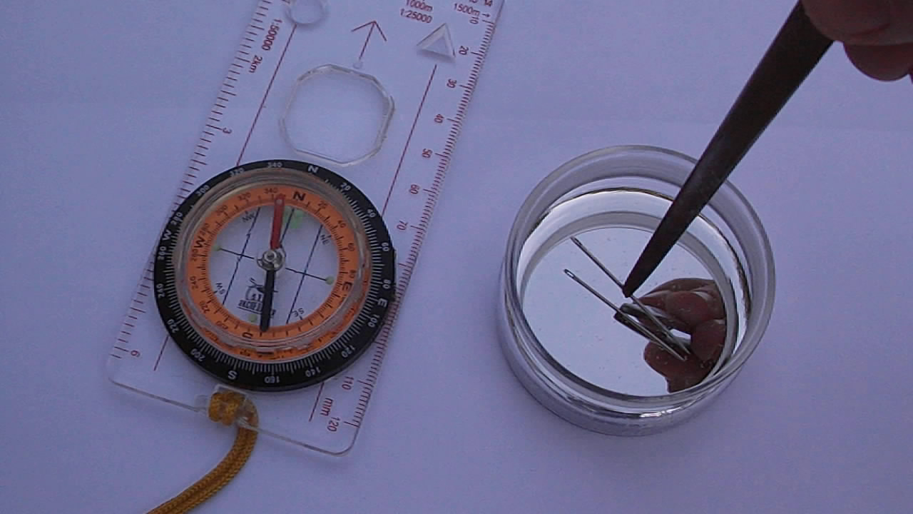

Ртутный компас.
How to make magnetic compass from metallic mercury and needle
Статья с описанием выйдет чуть позже.
http://chemistry-chemists.com/N5_2015/C ... -P5-1.html

Ртутный компас.

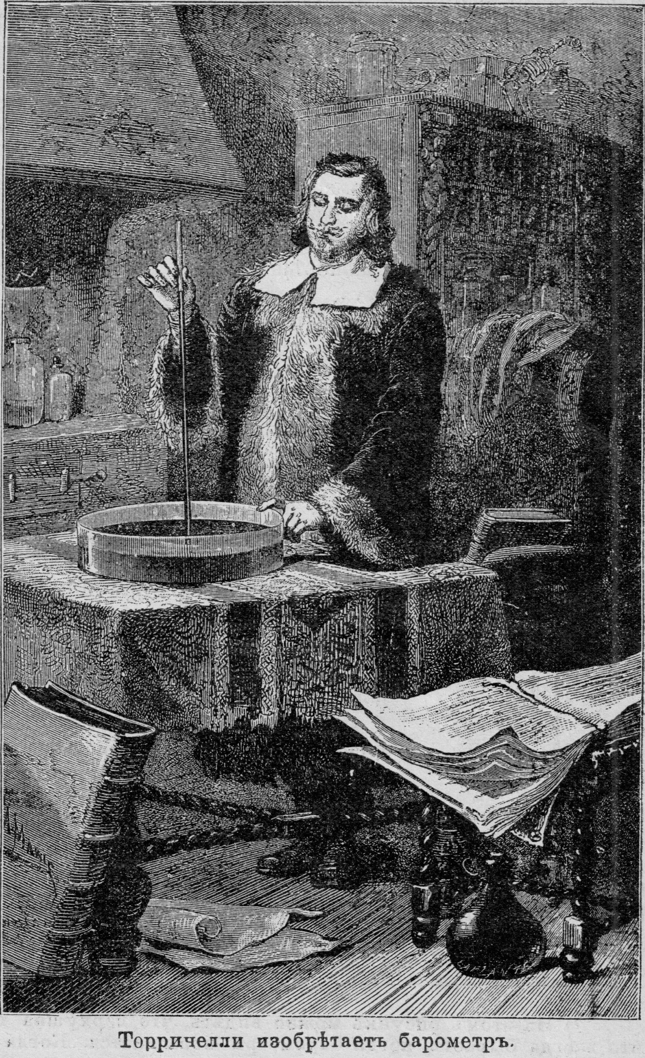

Я думаю, изобретатель ртутного барометра Торричелли умер молодым, как раз из-за целых корыт со ртутью, которые стояли открытыми у него в лаборатории. Это видно, хотя бы из рисунков, изображавших этого ученого в своей лаборатории.
Александр Никонов. Жизнь и удивительные приключения Нурбея Гулиа - профессора механики
Хотя в стеклянный "кристаллизатор" налито совсем уж огромное количество ртути и как он выдерживает вес? Может преувеличение художника? :)
Можно на глаз прикинуть объем и массу. Если столик не из железа, а деревянный, он тоже мог бы развалиться от такого веса.
 Post subject: Re: Ртуть, Амальгамы, Соединения Ртути, Опыты с Ртутью
PostPosted: 14 Nov 2015 23:25
Posts: 69201
Грубо говоря, вес этой ртути равен весу железного диска того же диаметра, но вдвое более толстого. И стол, и стеклянный сосуд могут не выдержать. Художник этого не учел.
