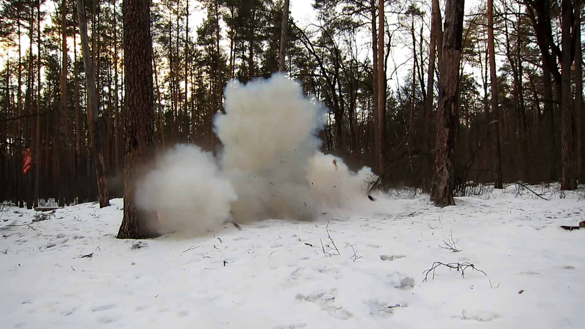

Азотная кислота, медь и ПЭТФ бутылка (взрыв) ч.2
http://chemistry-chemists.com/N3_2014/C ... .html#1002

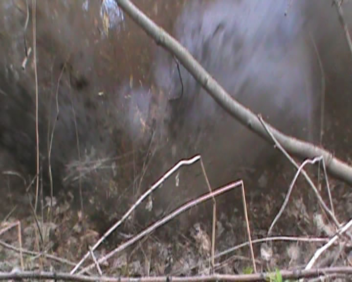

Аммиачно-селитренные взрывчатые вещества
Сравнение карбамидного динамона и аммотропина ч.1
http://chemistry-chemists.com/N4_2014/C ... -P9-1.html

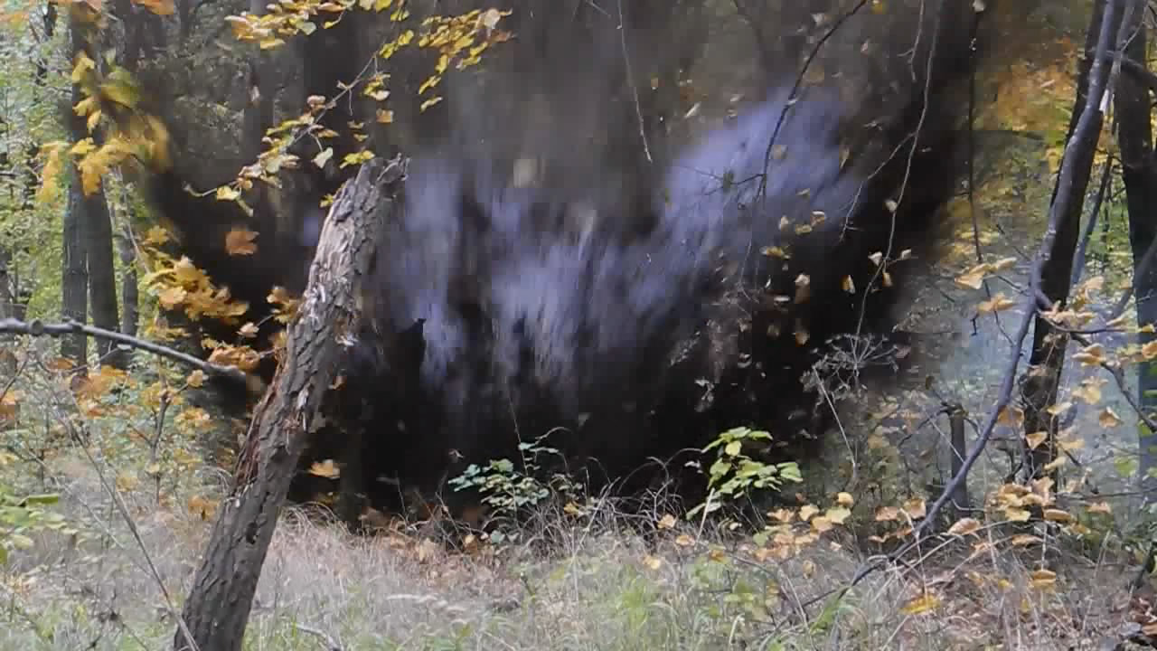

Аммиачная селитра - 83, глицин - 17% - ч.3
http://chemistry-chemists.com/N4_2014/C ... -P9-3.html
