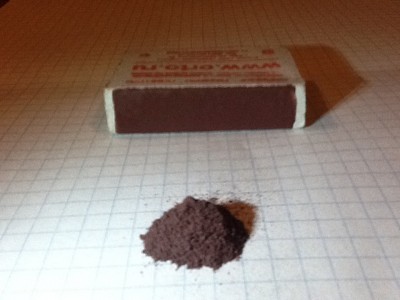

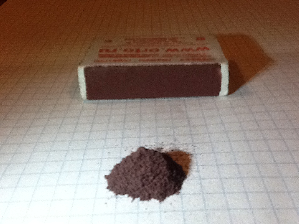

 Post subject: Re: Фосфор и его аллотропные модификации
PostPosted: 23 Nov 2011 02:07
Joined: 03 Oct 2011 00:50
Posts: 55
техн. фосфор скорее всего таким и должен быть. у меня красный P такой же грязный. но для всех моих целей подходит.
PostPosted: 23 Nov 2011 02:10
Posts: 69233
По ГОСТу - почти наверняка да, но стандарты часто разрабатывают не исходя из потребностей, а исходя из возможностей производства.

 Post subject: Re: где взять металлический кальций и красный фосфор
PostPosted: 21 May 2012 23:01
Красный фосфор со спичечных коробков. Тут, конечно, мало, тут со ста "нечирканных" коробков. Счищал так - брал коробок, и скальпилем аккуратно проводил раз 10 с каждой стороны, (можно и больше но там уже сложнее, начинают срываться клочки бумаги). Начищал для опытов, но там много примисей, хотелось-бы узнать, а можно его как-то очистить?
