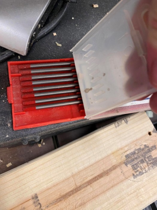

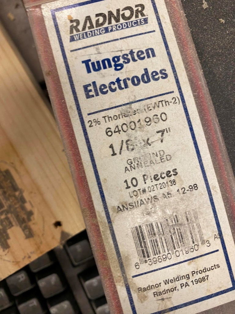

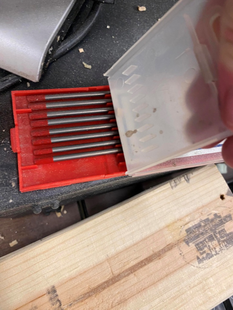

Found thoriated tungsten electrodes at my schools workshop during robotics
Нашел торированные вольфрамовые электроды в своей школьной мастерской во время робототехники.
https://www.reddit.com/r/chemistry/comments/10lwaxa/found_thoriated_tungsten_electrodes_at_my_schools/

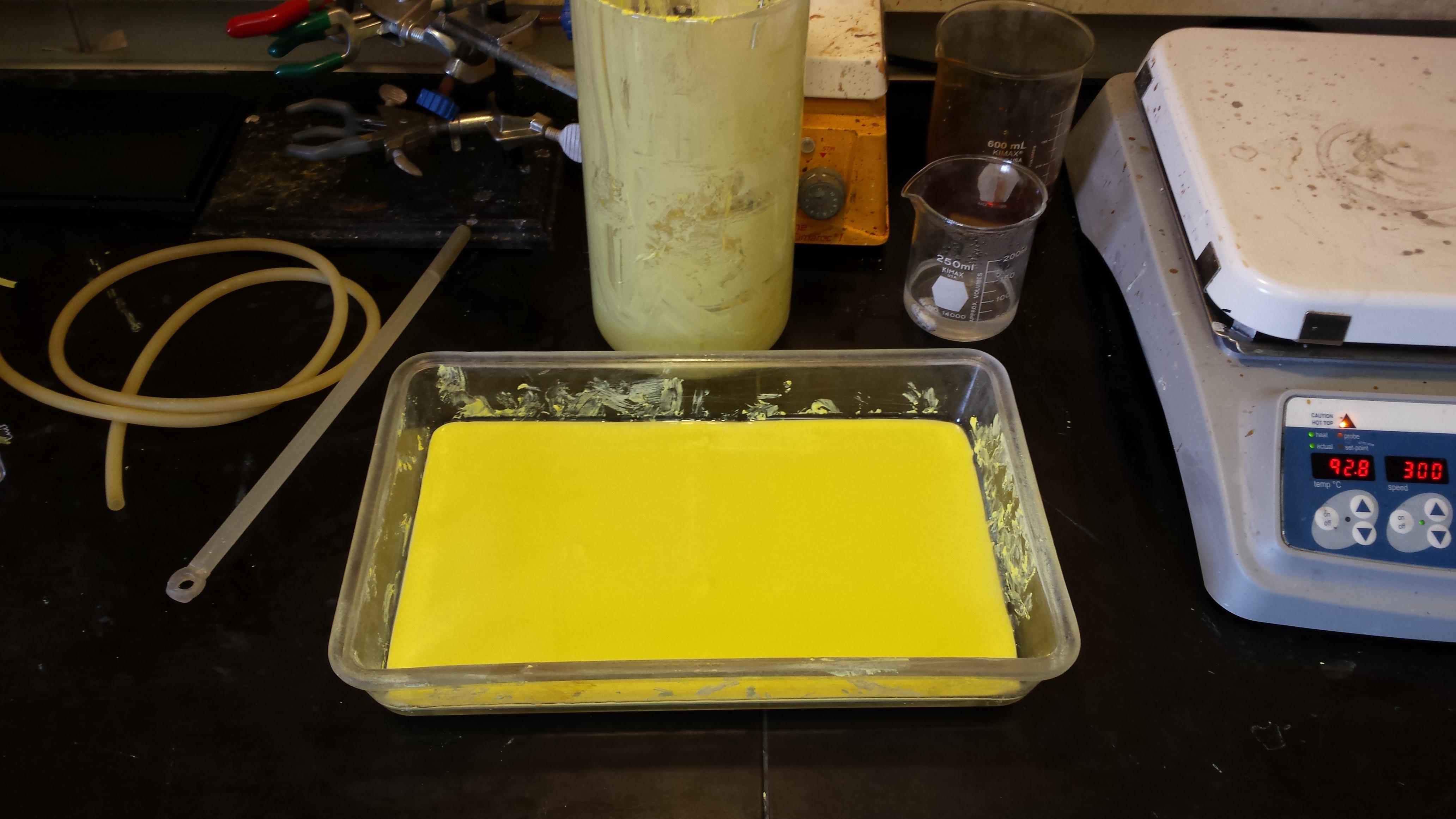

Вольфрамовая кислота / tungstic acid

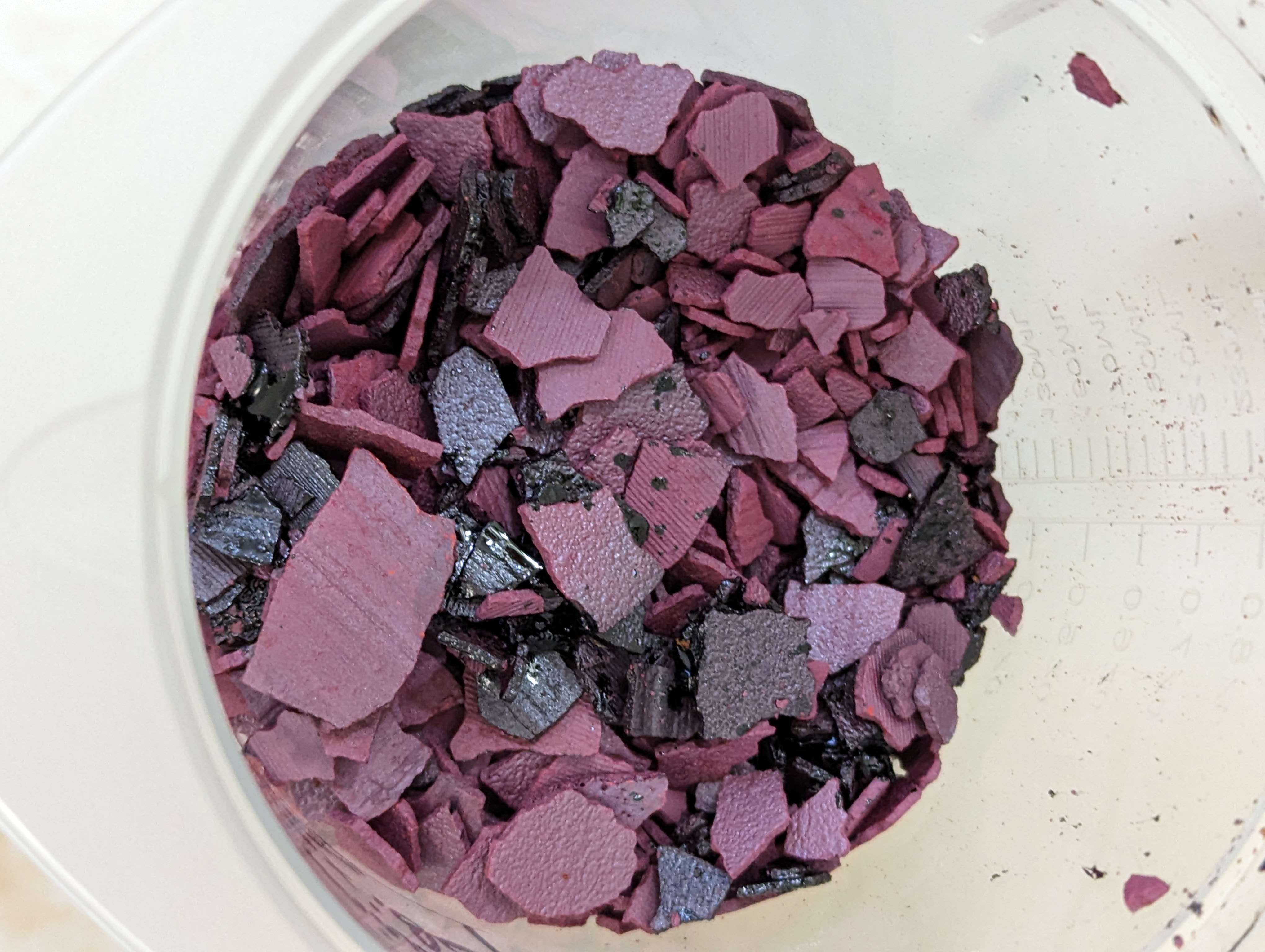

Триоксид хрома (хромовый ангидрид, оксид хрома (VI))
- фото не мое, но на гальванике, где я работал, использовали схожий на вид продукт (чешуйки, которые легко поглощали воду из воздуха - плыли и темнели).
Прелесть: канцероген, еще и летучий.

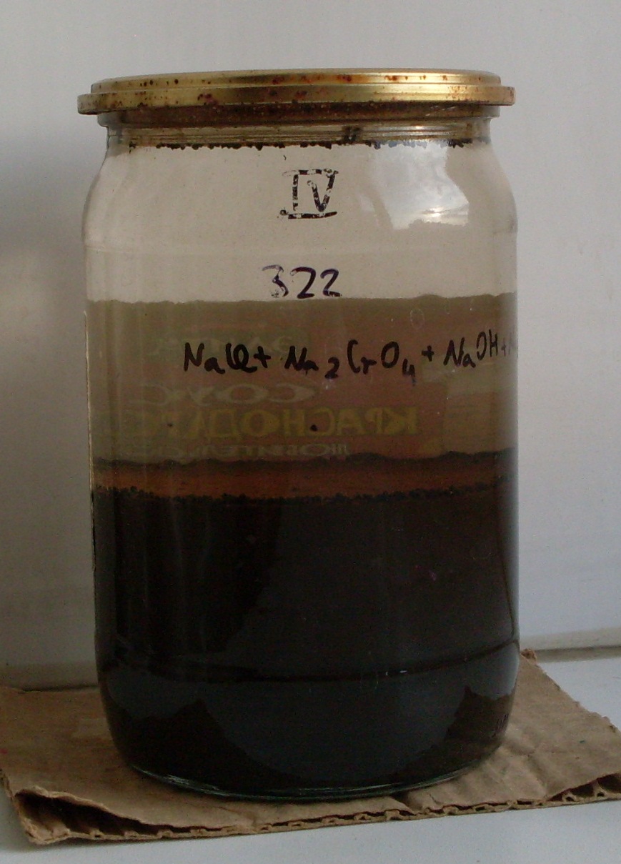

Обезвреживание хроматов железным купоросом кристаллическим:
Проверил pH универсальной бумагой, среда осталась щелочной (синий окрас индикатора).
Судя по бесцветной окраске раствора, хром (VI) исчез.

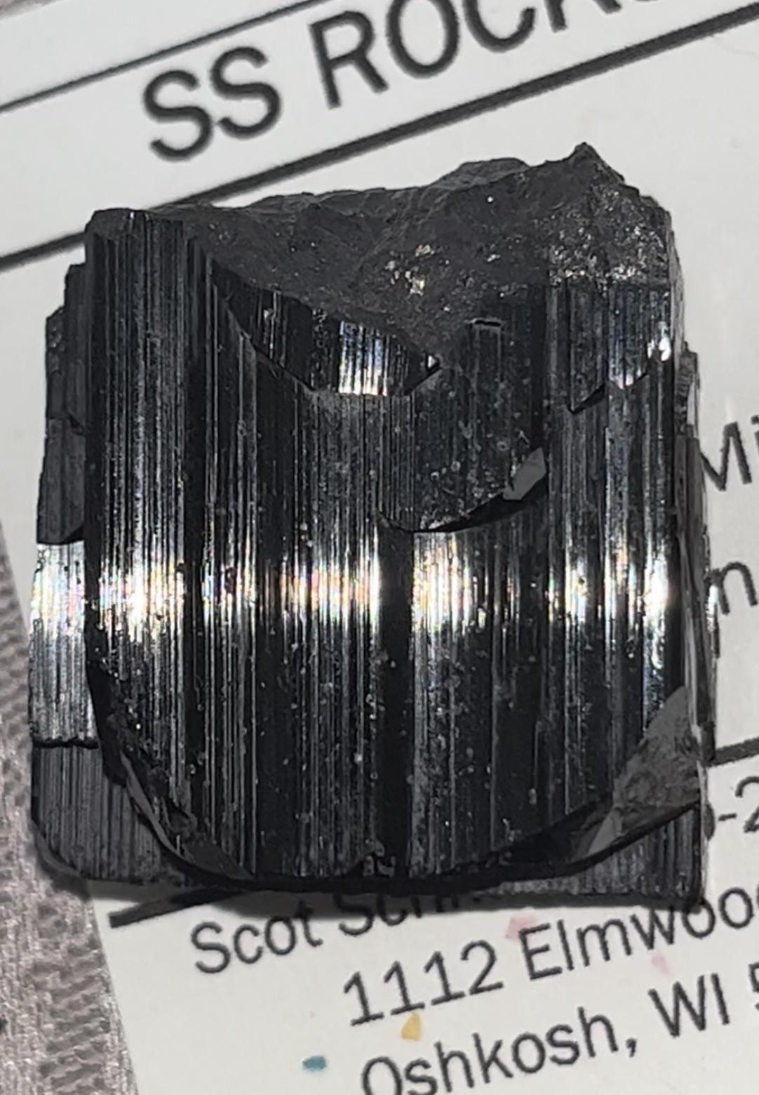

Tungsten Ore Found In Nature

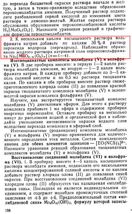

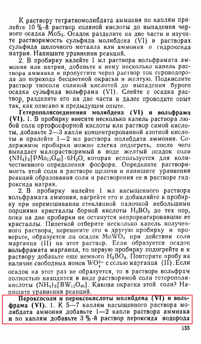

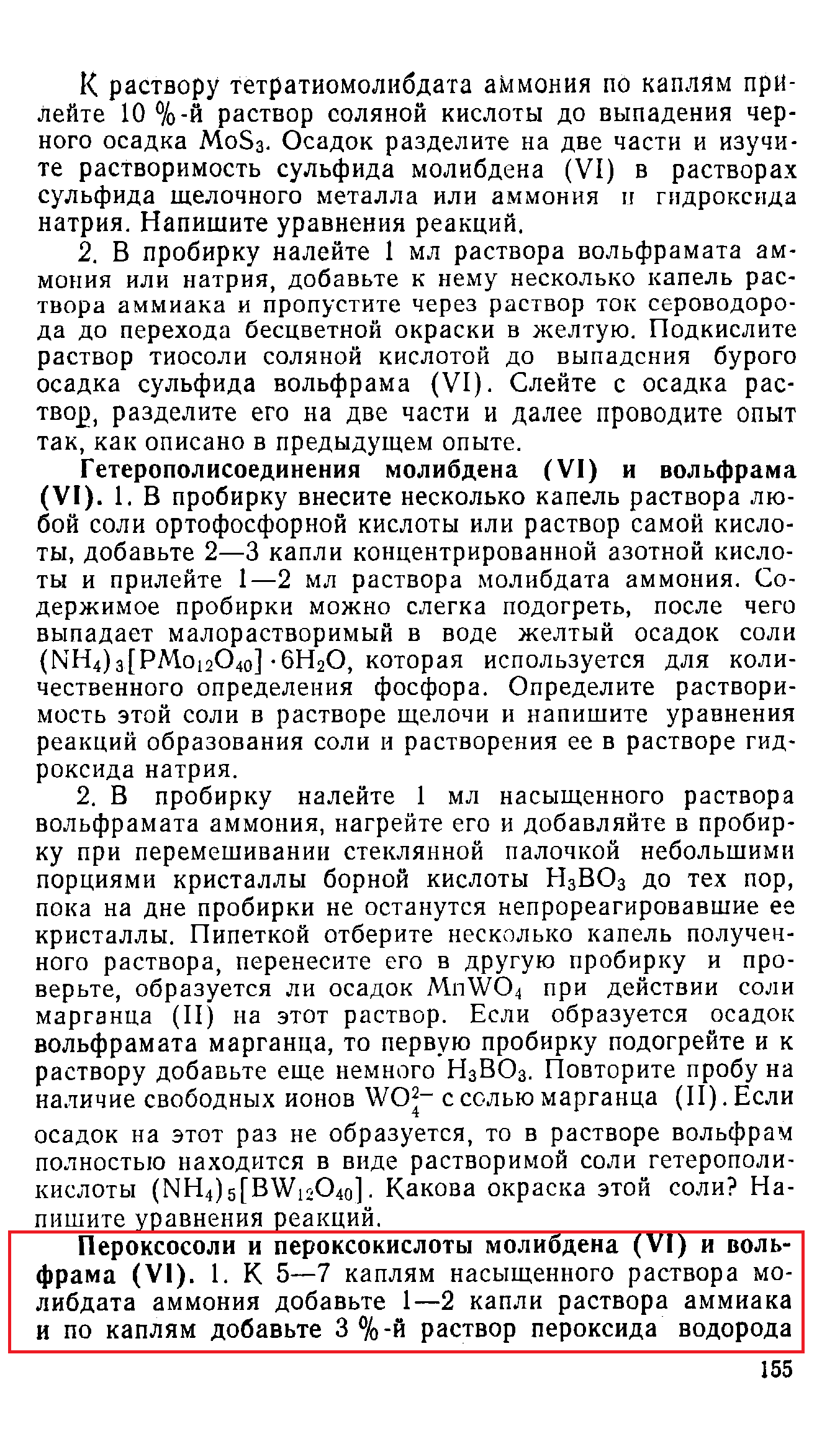

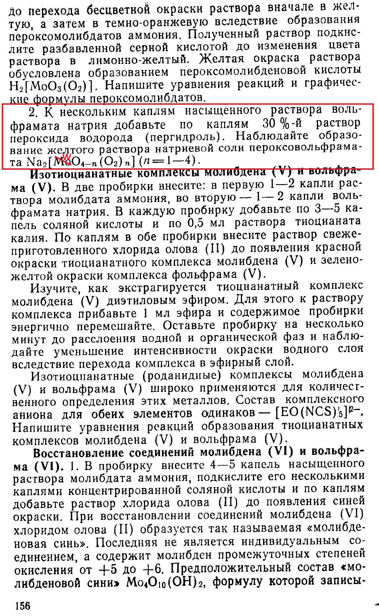

Вольфрам тоже образует пероксосоединения.
Бойко К.М., Самойленко В.М., Слободяник Н.С., Улько Н.В. Общая и неорганическая химия - Практикум viewtopic.php?p=202402#p202402 (скачать)
Планирую их получить на уровне демонстрационного эксперимента, но пока не дошли руки.

Перекисные соединения вольфрама могут быть использованы при гальваническом его осаждении из растворов (в составе сплавов), есть статьи. Одно время я занимался этим практически.
Кроме того, вольфрам - химически стойкий металл. Интересует вопрос о травителях на основе перекиси водорода.

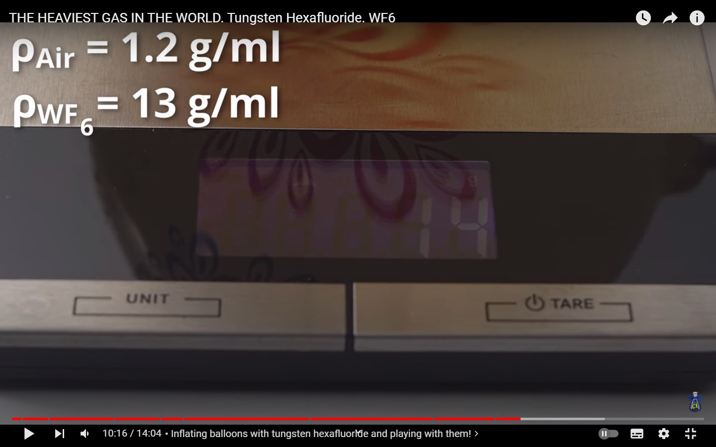

Обратили внимание, автор путает миллилитры с литрами? Газообразный гексафторид вольфрама НЕ тяжелее золота и даже не тяжелее пенопласта.
И еще. Воздушный шарик, надутый воздухом, будут весить ровно сколько же, сколько и НЕ надутый шарик - если взвешивать его в атмосфере воздуха. Закон Архимеда никто не отменял. Так что дело не в точности весов.
(пишу по памяти - смотрел этот ролик пару недель назад).
Честно говоря, не обратил, что он там сказал. По-моему, вполне очевидно, что газ будет легче твердого вещества, потому что там разница на порядки.
Я, кстати, сразу еще подумал за гексафторид урана, у него почти такая же плотность в газообразном виде, даже чуть больше, просто он газ примерно с 60 градусов, так что при нормальных условиях гексафторид вольфрама самый тяжелый газ.
А с лодочкой из фольги он пытался повторить этот опыт
https://www.youtube.com/watch?v=NZwkNDOhNzA
SF6 вдвое легче WF6, но фокус у него не получился, видимо, газ смешался с воздухом.

Он сам показывал, как алюминий реагирует с гексафторидом волфрама. Возможно, это повлияло на плавучесть лодочки.

Пересмотрел внимательно. Он сказал, что вольфрам (не гексафторид) сопоставим по плотности с золотом, потому гексафторид вольфрама такой тяжелый - почти правильно (строго говоря, плотность идеальных газов зависит от молярной массы при Р, Т = const, а плотность твердых металлов - не только от нее).
Насчет литров и миллилитров - таки да. Воздух получается тяжелее воды, а гексафторид вольфрама - примерно в 2/3 плотности золота.

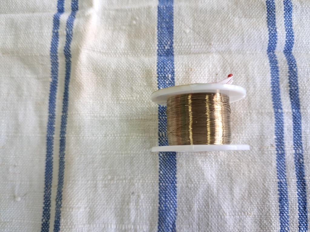

Fake molybdenum
http://chemistry-chemists.com/N1_2025/C ... -P4-1.html
