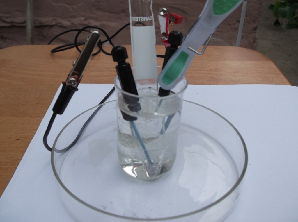

Амальгама бария (получение и реакция с водой)
Barium amalgam (preparation and reaction with water)
http://chemistry-chemists.com/N6_2016/C ... -P7-1.html
Barium_amalgam_preparation_reaction_with_water-5[1].jpg [ 237.95 KiB | Viewed 25435 times ]

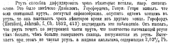

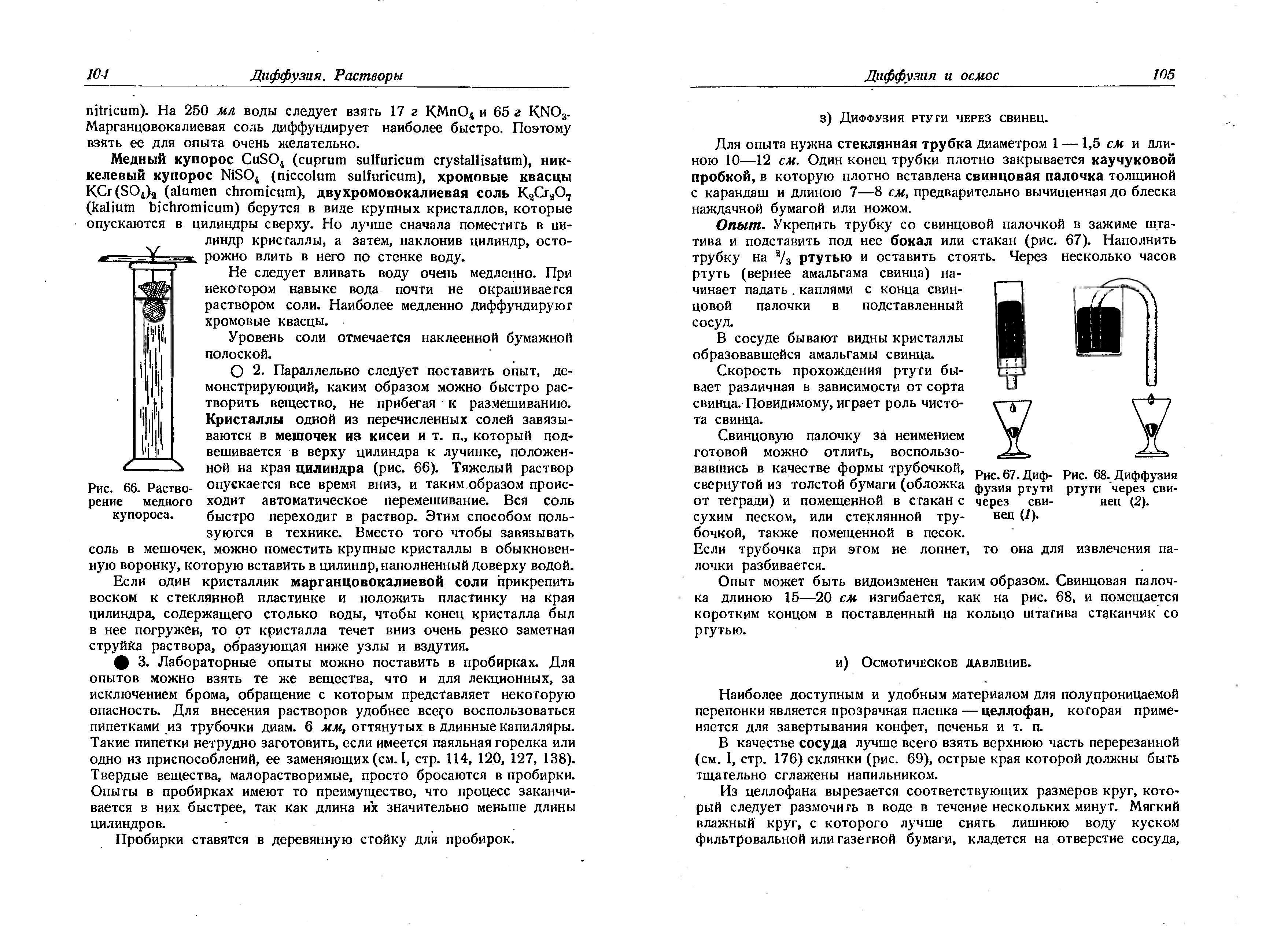

Оказывается этот опыт описан и у Верховского:

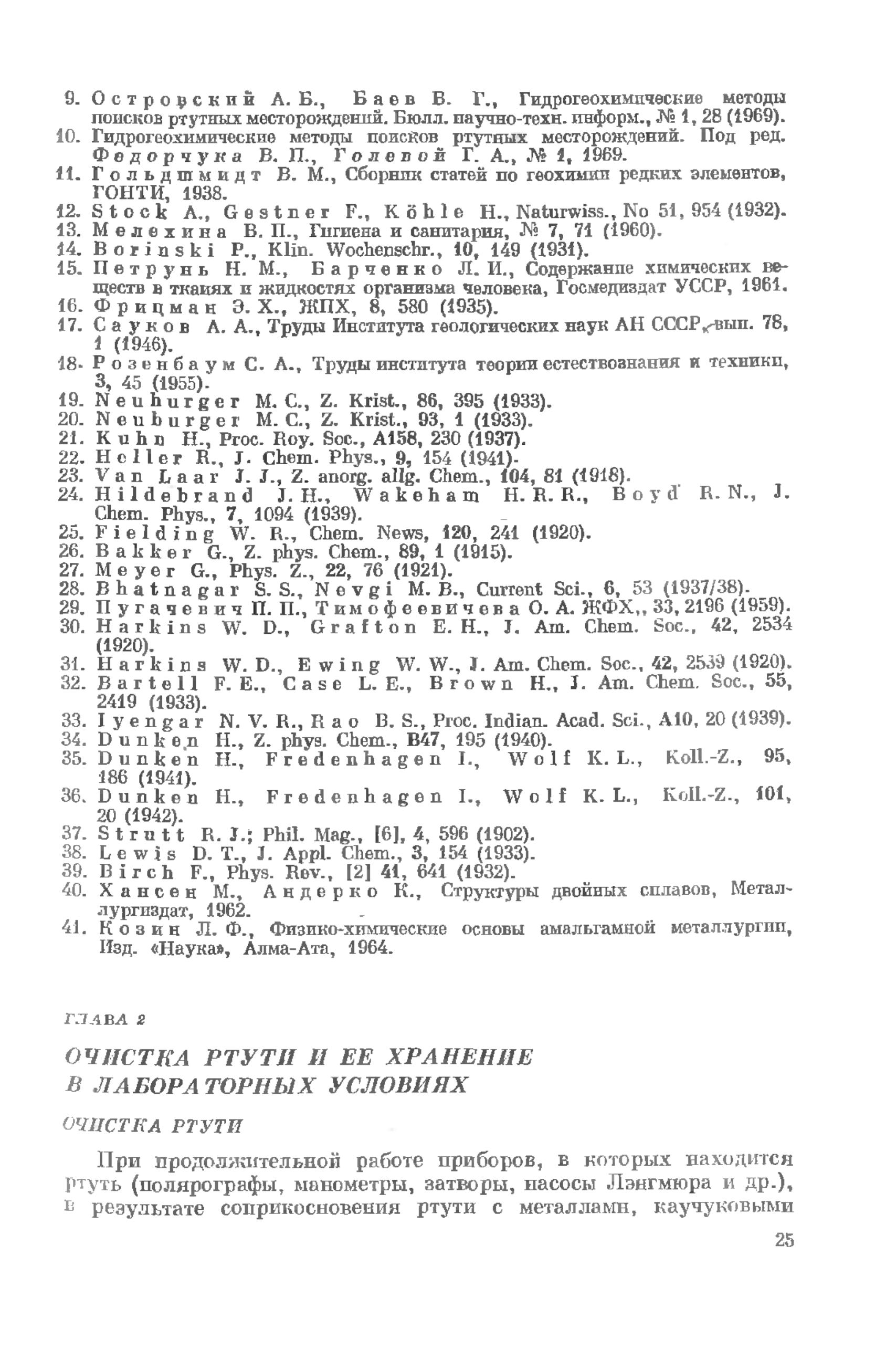

Pugachevich P.P Rabota so rtutju v lab. i proizv. usloviuah_021.jpg [ 588.68 KiB | Viewed 24745 times ]
Pugachevich P.P Rabota so rtutju v lab. i proizv. usloviuah_025.jpg [ 445.12 KiB | Viewed 24745 times ]

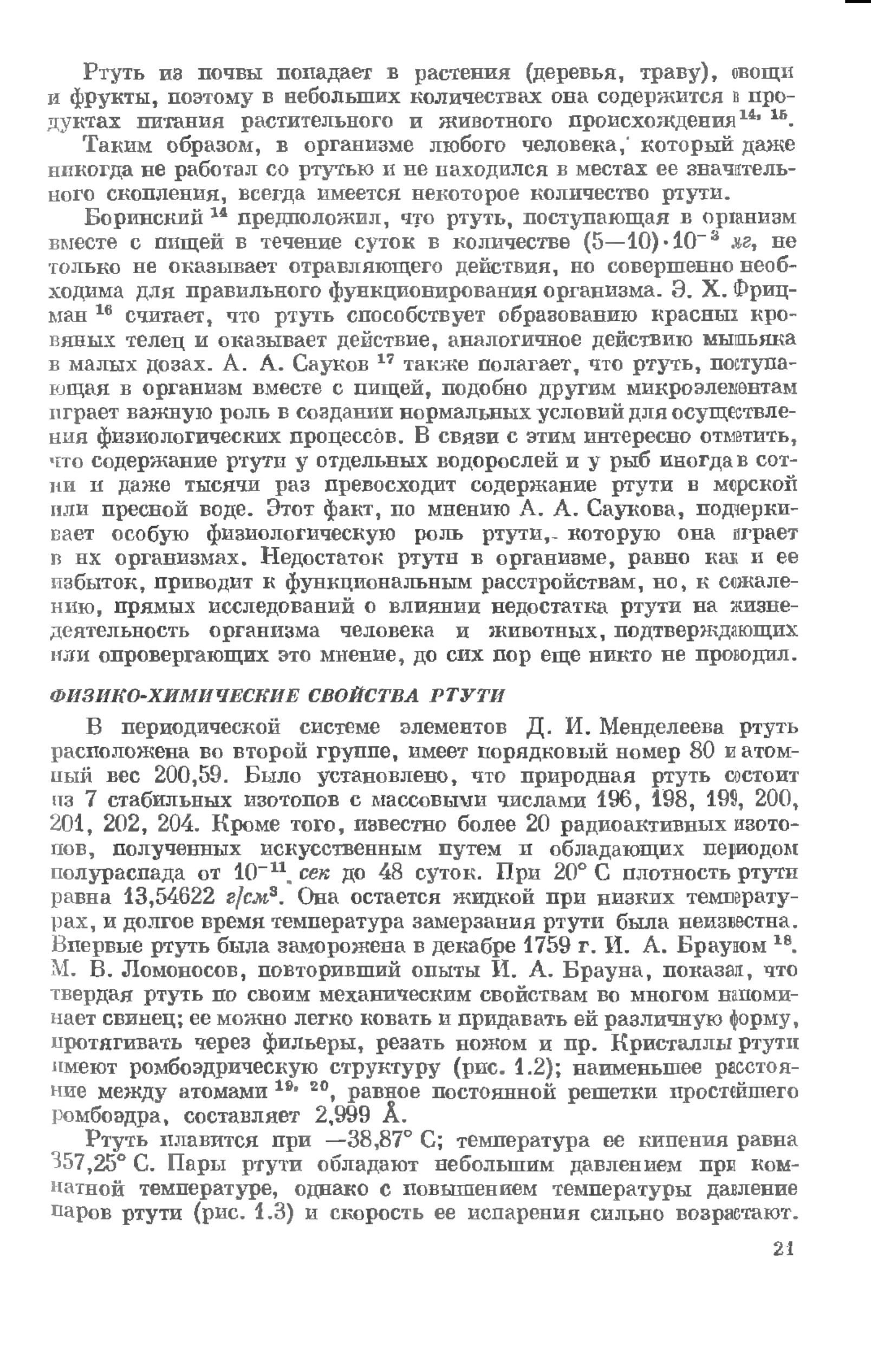

А что сейчас известно о биологической роли ртути? Она вообще жизненно необходима или нет?
 Post subject: Re: Ртуть, Амальгамы, Соединения Ртути, Опыты с Ртутью
PostPosted: 17 Jul 2017 21:14
Жизненно -- вряд ли. Те 13 мг ртути, что в теле любого взрослого человека (в среднем), нам жить не мешают, а вот насколько помогают -- до сих пор точно неведомо. Одни гипотезы.
Символично, не правда ли: ровно 1 мм3 ртути.
PostPosted: 17 Jul 2017 21:51
Предполагают, что участвует в формировании структуры некоторых белков, как, например, цинк в биосинтезе инсулина. Но как-то все размыто. Но в сутки требуется ее 1-5 мкг которое получаем в основном с рисом, салатом-латуком и морковью. Свекла так же содержит ртуть (и таллий для полного счастья). Сулема HgCl2 в микрограммовых дозах (на грани гомеопатии) сильный иммуномодулятор. Индуцирует выработку эндогенных иммуноглобулинов, т.е. активирует не только противовирусный иммунитет, но и противобактериальный.
