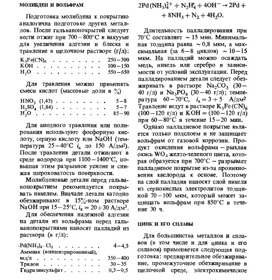

П.С. Мельников Справочник по гальванопокрытиям в машиностроении (1979).
