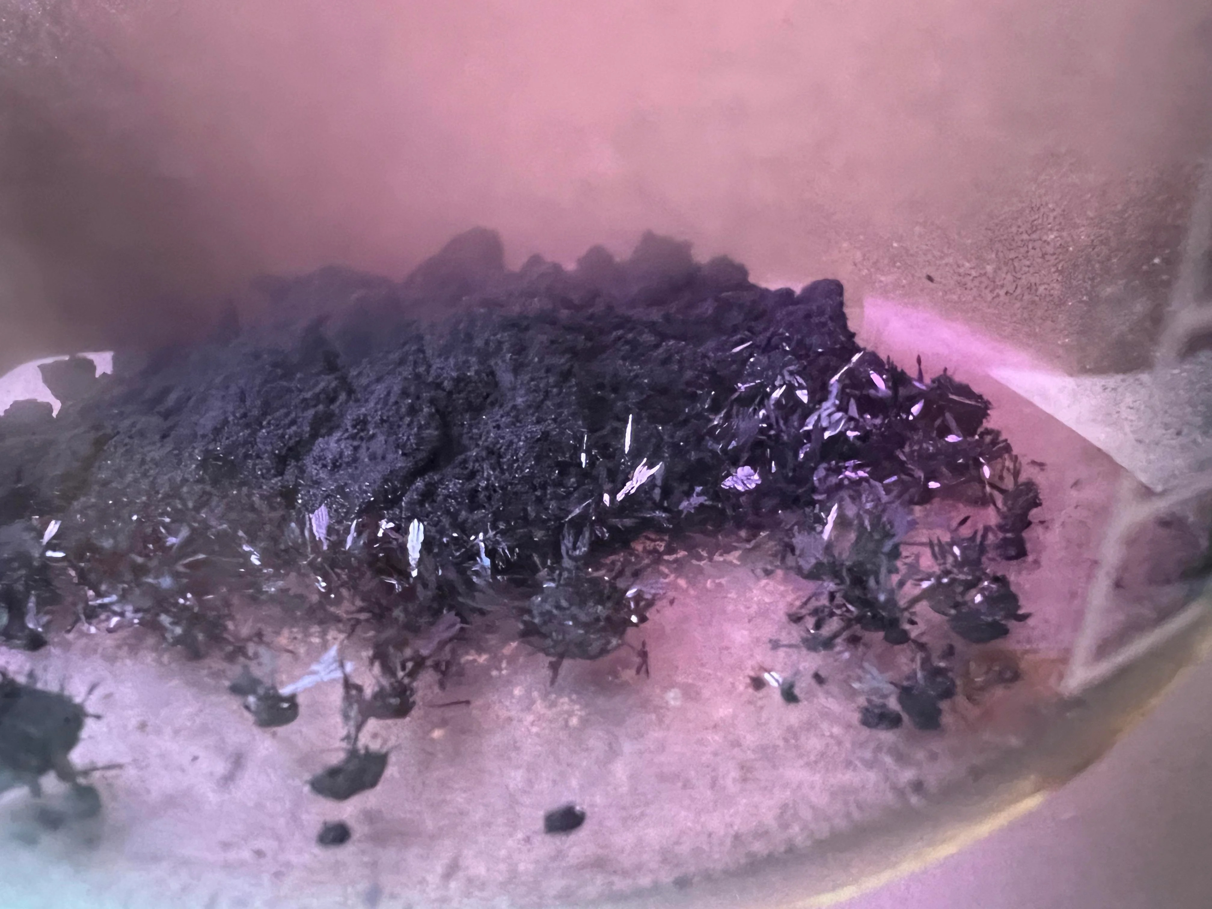

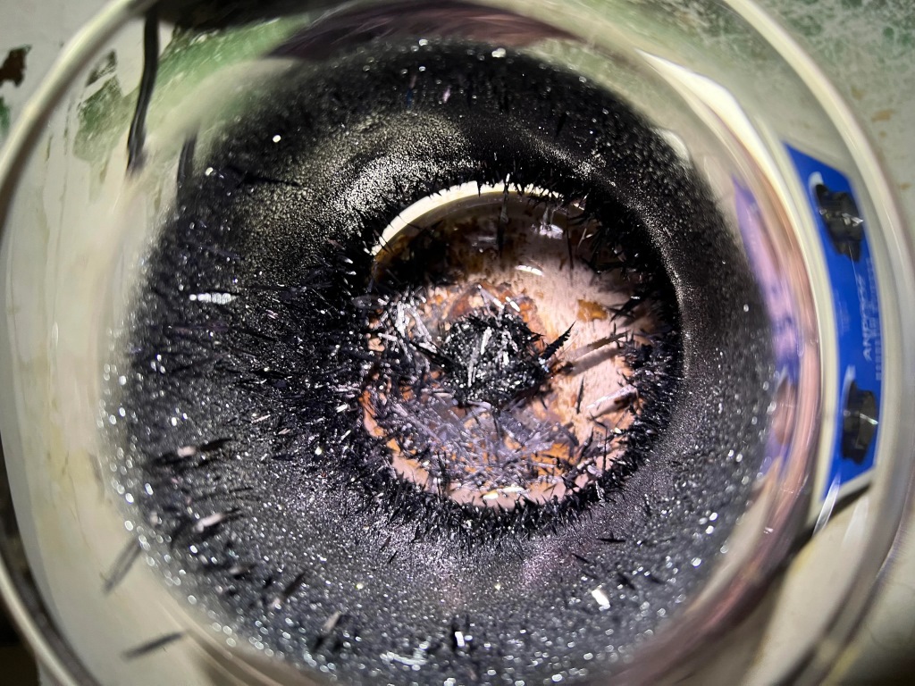

Йод:

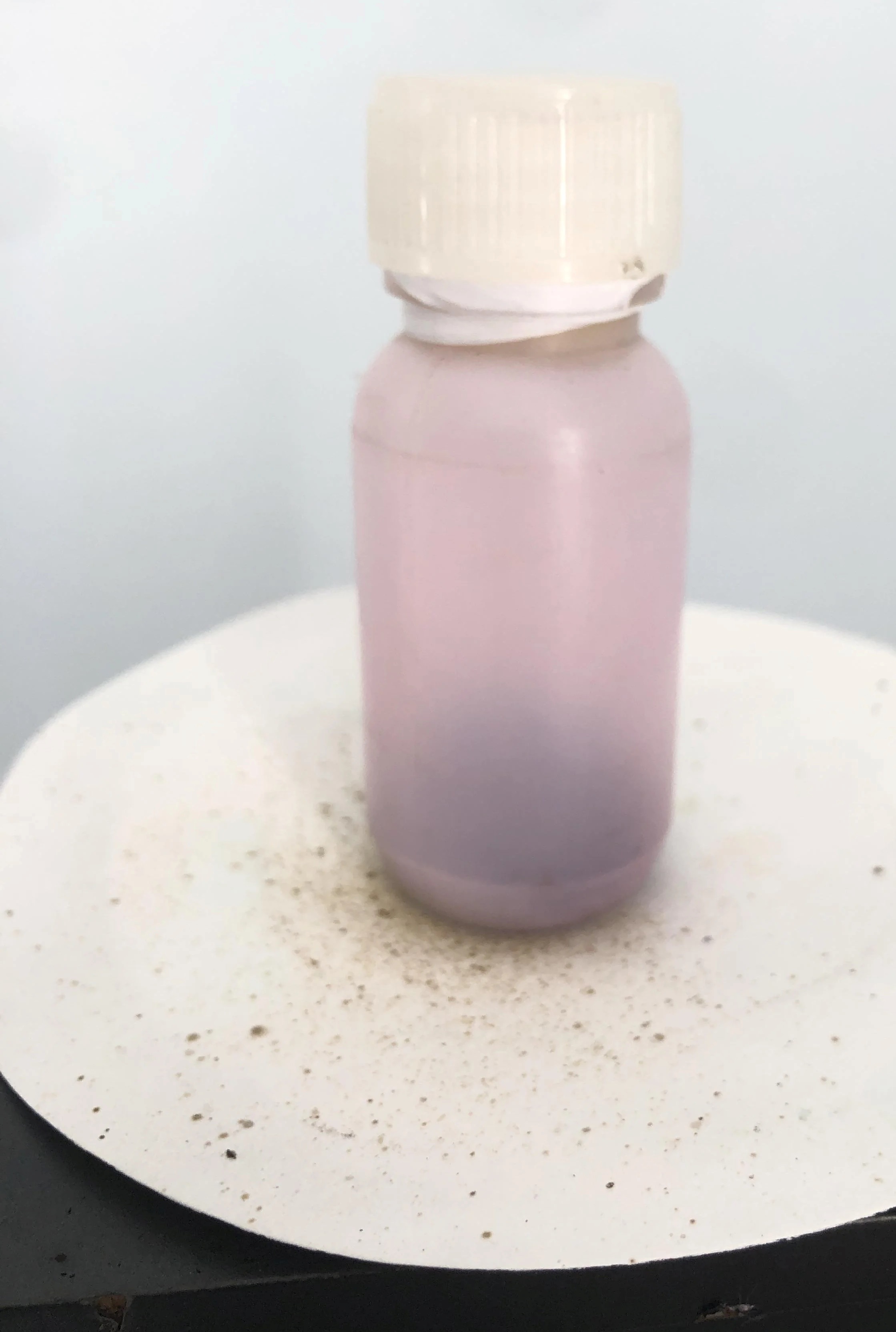

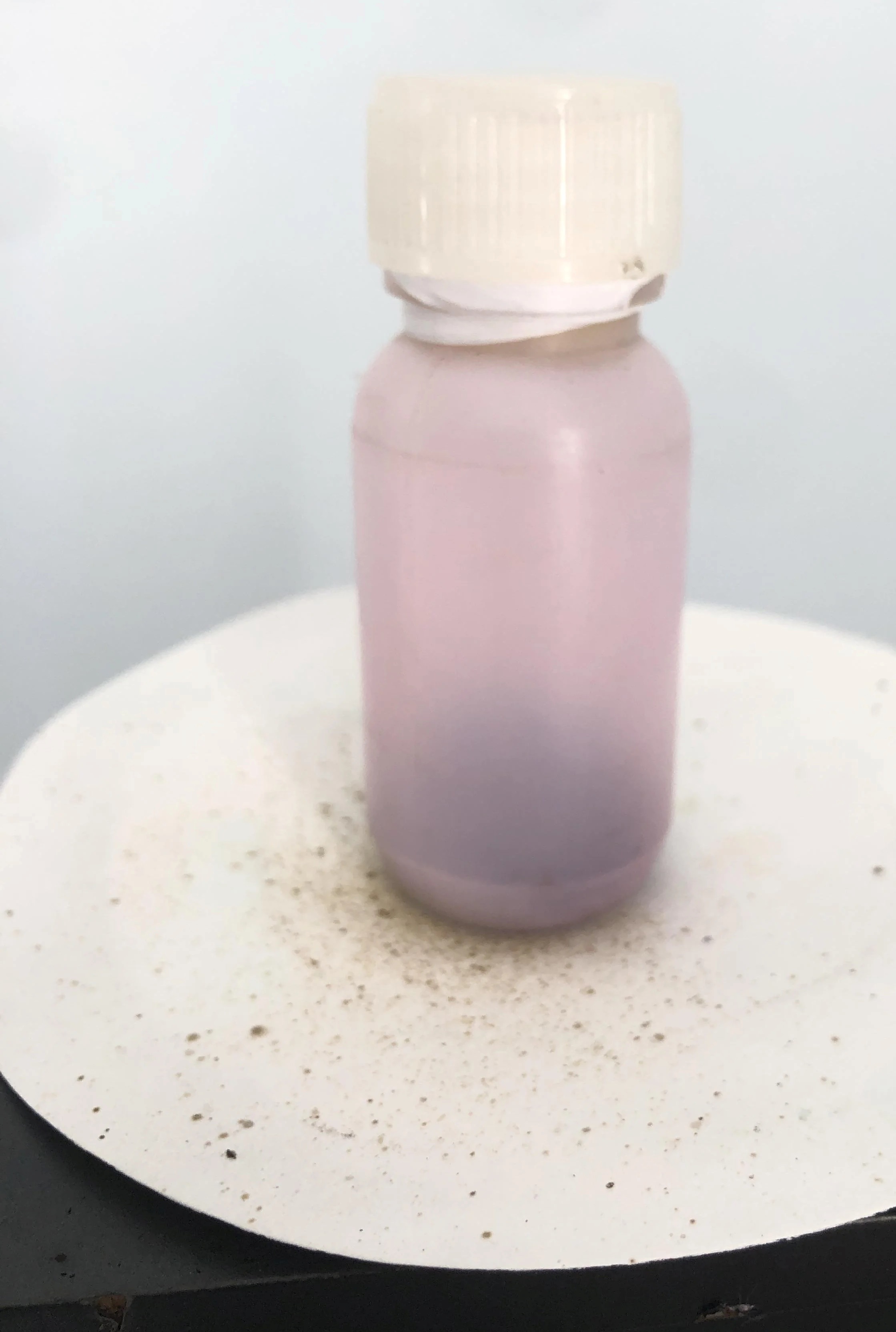

Йод
Человек жалуется, что хотя бутылка плотно закрыта, пары йода все равно проходят. Думаю, причина в диффузии йода сквозь пластиковые стенки. В неполярных средах йод растворяется хорошо, полиэтилен/полипропилен хорошо подходит к такому определению.
 Post subject: Re: Йод, Йодиды, Йодоводород, Йодаты
PostPosted: 08 Jun 2023 11:28
Posts: 2381
Да, сквозь полиэтилен- со свистом ) только стекло держит. И то - крышка, прокладка..
PostPosted: 08 Jun 2023 12:52
Posts: 7057
Использовали одно время тефлоновую трубу в качестве мешалки. Прокрасилась йодом надолго.

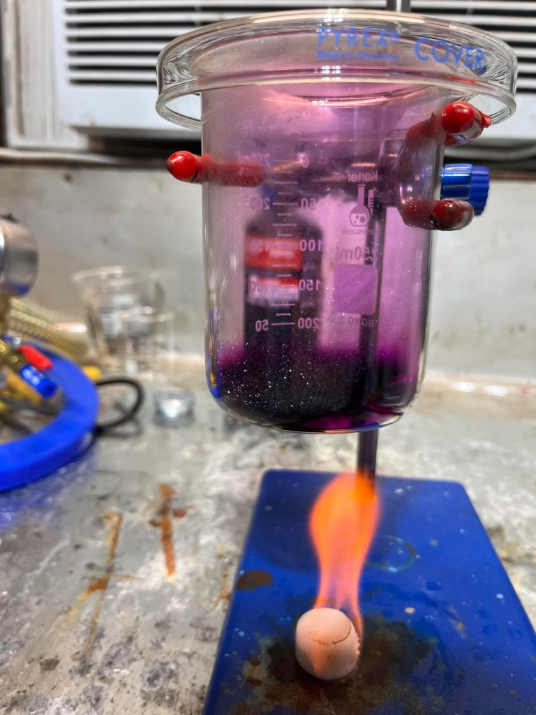

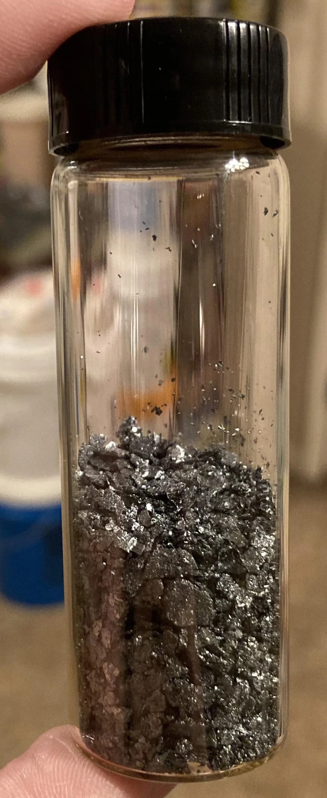

I made elemental iodine (it smelled like pain and stained EVERYTHING)
I used potassium iodide, HCl and hydrogen peroxide. This all came from 2g of the potassium iodide. I used a beaker to heat it up into the gas and let it recrystallize on the sides and put it into a few vials. My dumba$$ thought it would be a good idea to smell the gas. It smells like chlorine. Burns like chlorine to.

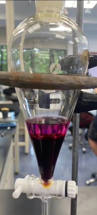

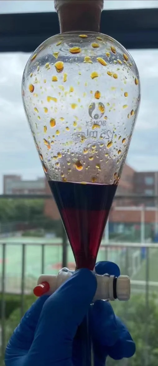

Color change between heptane and aqueous iodine layers (dissolution)

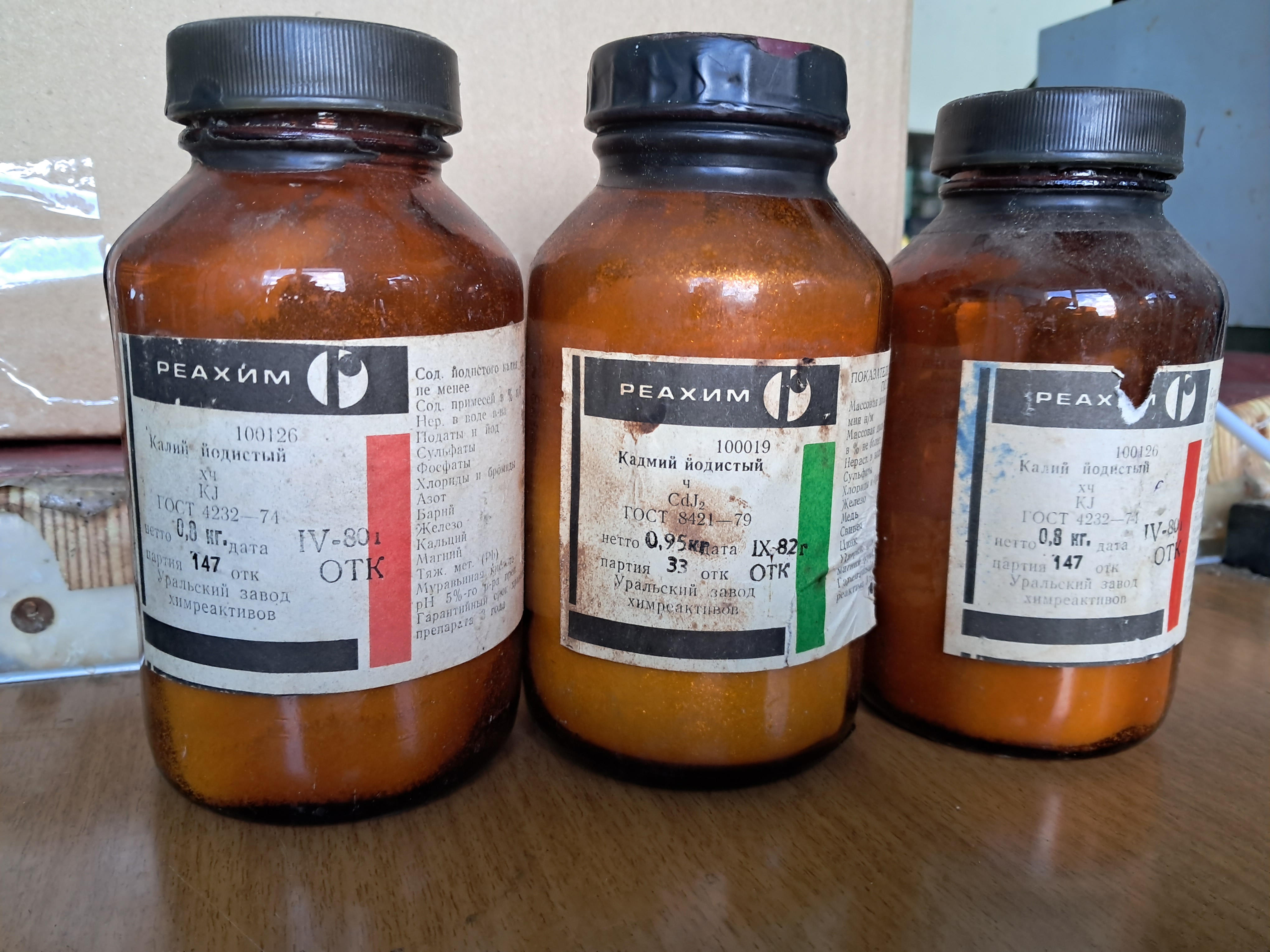

Йодистый калий или кадмий, или и то, и другое... В любом случае, завод один и тот же.

Кстати, обратите внимание на слой парафина на крышках. Им вроде как полагалось заливать крышки на банках с гигроскопичными реактивами (банка просто переворачивалась и окуналась крышкой в расплавленный парафин), но на практике этот парафин отлетал еще на заводе и предохранить реактив от влаги не помогал примерно никак. На некоторых редких реактивах (особенно всяких ОСЧ) еще сверху на крышке была надета вощеная бумажка, обернутая веревочкой с бумажной пломбой (и тоже все пропарафинено). Еще парафин часто помогал крышке хоть как-то держаться на резьбе, советские технологии и материалы были таковы, что изготовить отдельно нормальную стеклянную банку и плотно закручивающуюся на ней пластиковую крышку было неразрешимой задачей, у части банок крышки просто проворачивались на резьбе. Банки 1 л одной партии могли отличаться по весу грамм на 150. Современную литровую стеклянную бутылку для реактивов ставишь на весы - отличается на пару граммов от силы от такой же.

У меня привычка - перефасовывать реактив, если в банке осталось меньше половины объёма.
При этом парафин стараюсь отмывать - со стекла отмывается более-менее легко, а с крышек - труднее.

Парафином покрывали все, что видели, - не только гигроскопичные вещества. Кстати, я сам на заводе РИАП делал эту процедуру.

Мне тоже приходилось, получали тогда в небольших количествах N,N-Диметил-п-фенилендиамина гидрохлорид, а эта штука на воздухе быстро розовеет, а потом краснеет, нормальных пластиковых банок тогда толком не было, поэтому фасовали его в старые советские баночки и парафинили крышки.

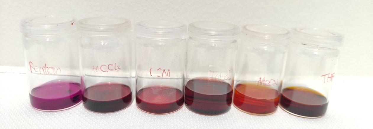

Iodine in a bunch of solvents

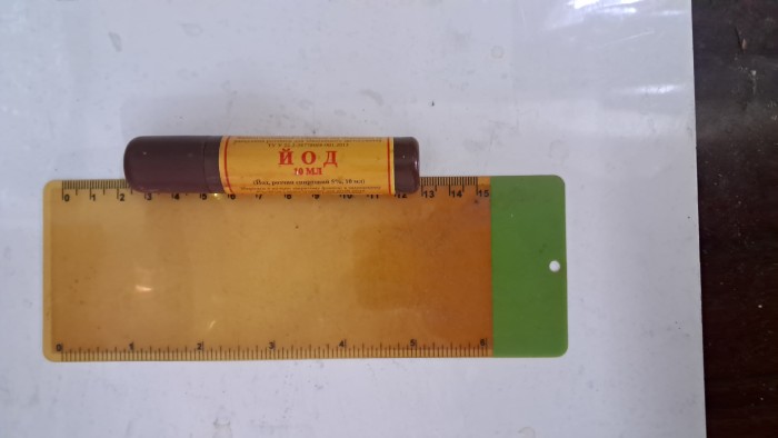

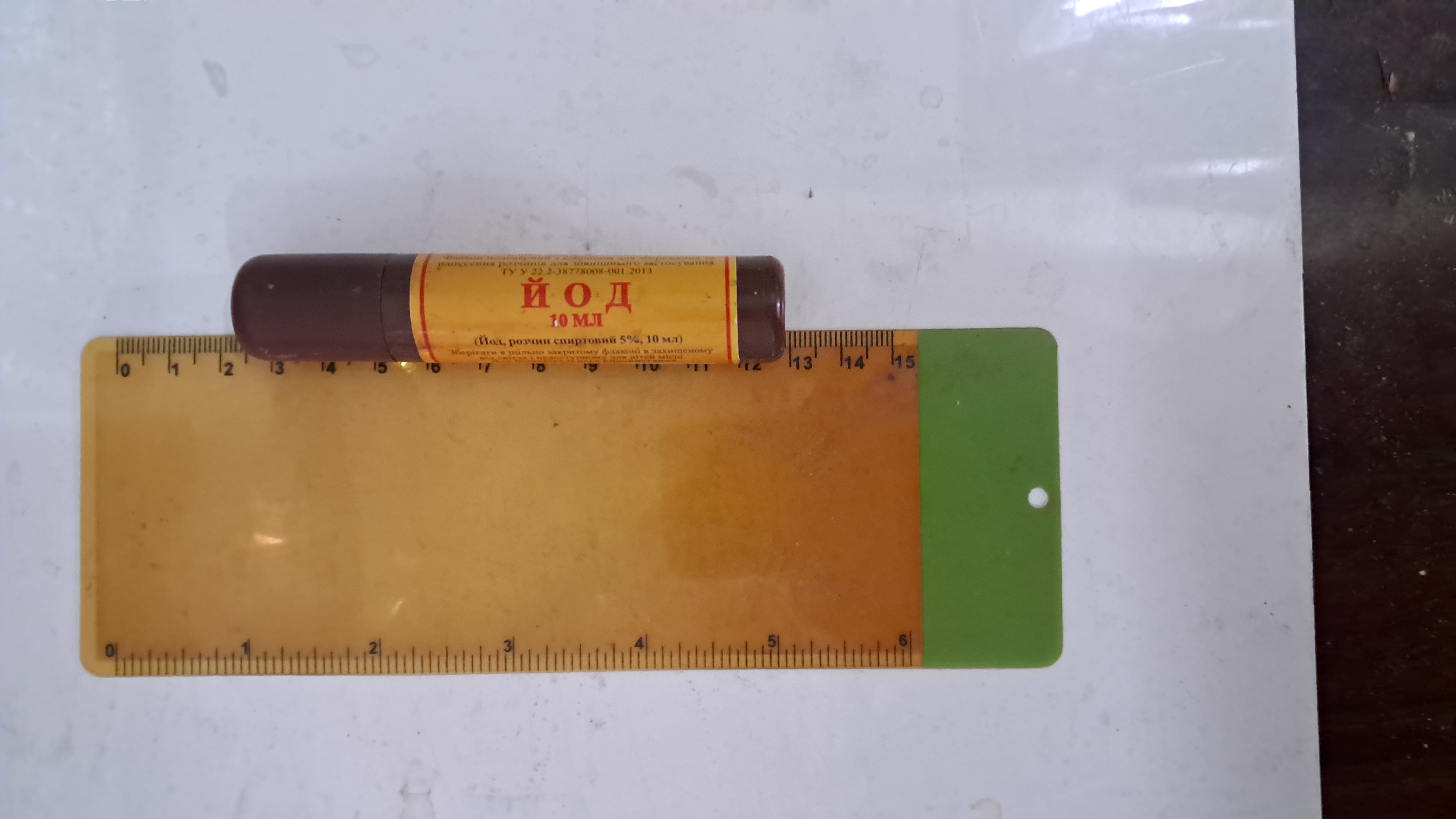

Эта линейка в виде линзы Френеля первоначально была бесцветной,
... но рядом находился тюбик с иодом в форме "маркера", в результате линейка стала коричневой, а тюбик йода мы выбросили, т.к. одно дело - пластмасса, другое - коррозия электроники.
