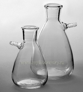

вот такая колба

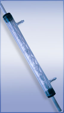

и дистиллятор. ну да, с рубашкой, по которой проточная вода бежит. если их прям без стеклянной трубки соединить, и фум лентой обмотать. и резинувую пробку в горлышко обмотать тоже. получится так отогнать?

вот такой дистиллятор

моя колба Бунзена рассчитана на нагрев. я ее грел на песчаной бане все нормально, не лопнула. я не за это спрашиваю. Выход из колбы, он на конус чуть. на него чуть находит горлышко дистиллятора. если все это закрепить, стык обмотать фум лентой. сожрут ленту пары азотки или нет? по идее пары азотки до фум ленты и докосаться не будут. все будет идти по стеклу
я же фотки выше выложил

Дистиллятор - называется холодильник. Не очень понятно зачем такое извращение - нет никакой посуды?
И не понятно как будет перегонка происходить - получается нечто вроде обратного холодильника? :ap:
