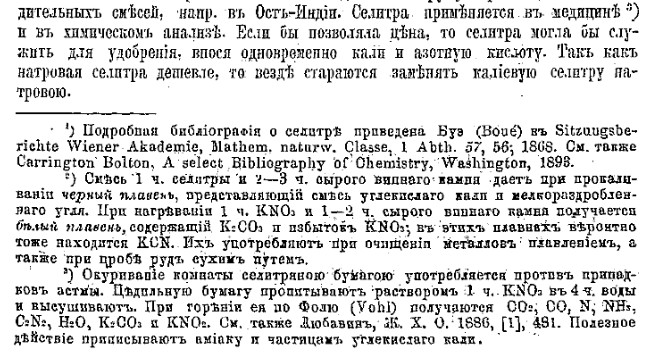

Встретилось о необычном применении селитряной бумаги. Как то не очень верится, что помогало от астмы... :)

PostPosted: 23 Jan 2017 18:38
Posts: 69207
Нє, ну с дицианом в продуктах горения они явно загнули..
 Post subject: Re: Азотная кислота и Нитраты (Селитры)
PostPosted: 23 Jan 2017 18:57
При горении образуется аэрозоль нитрит калия, вот вам и противоастматическое действие (бронхорасширяющее).
PostPosted: 23 Jan 2017 19:29
Нитриты хорошо сосуды расширяют, а вот с бронхами у них хуже.
PostPosted: 23 Jan 2017 21:59
Не спорю, из современных фармакопей их убрали, но вот в старой за 50-е ещё встречается рецептура противостматических сигарет в состав которых входит нитрат натрия
