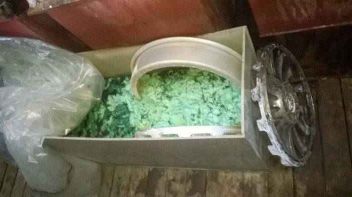

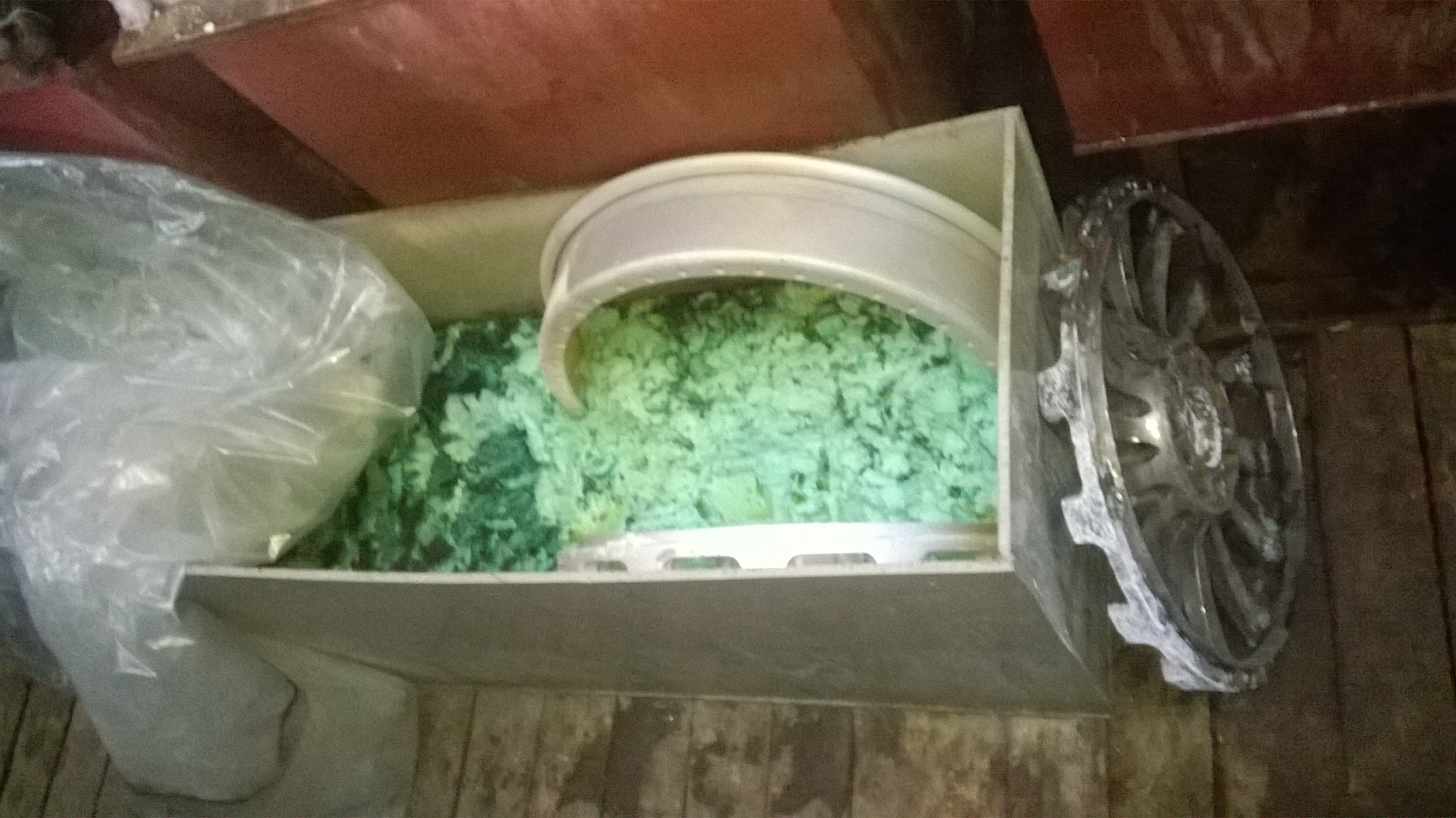

Травление деталей автомобильных колес в смеси азотной и плавиковой кислот

Зогчем ви тгавите? (с)
Титановый сплав какой-то?
 Post subject: Re: Азотная кислота и Нитраты (Селитры)
PostPosted: 07 Aug 2019 22:03
Posts: 69178
Не интересовался, если честно.
