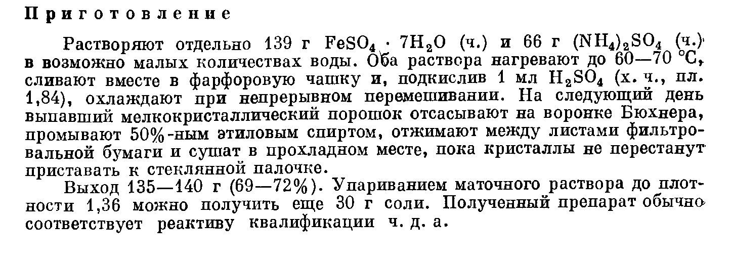

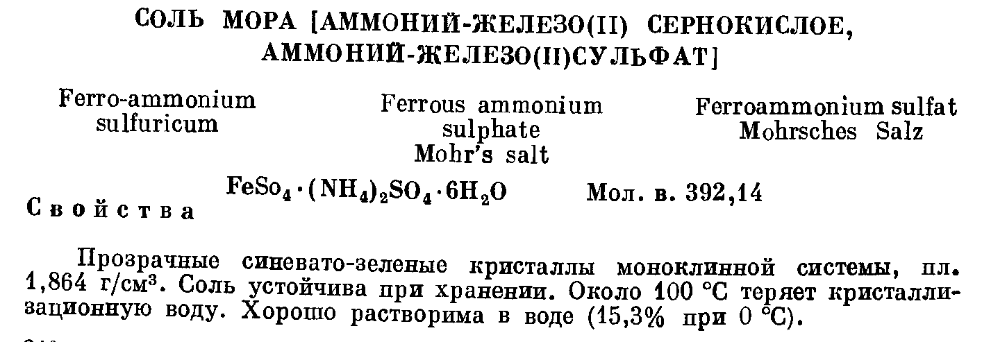

Синтез соли Мора
Нужны способы синтеза, если возможно то и литература об этом веществе.
 Post subject: Re: Синтез соли Мора
PostPosted: 14 Feb 2011 16:10
Карякин Ю.В., Ангелов И.И. Химически чистые вещества. - 4-е изд. - М.:Химия, 1974. - С.340-341.
