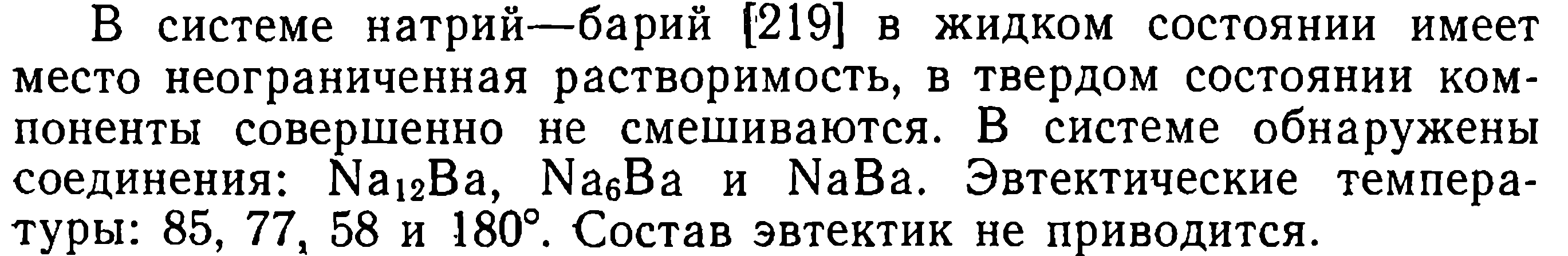

Это, как вариант, но просто гадать не хочется. Может и имеет место образование сплава. По Алабышеву (Натрий и калий)
Получается сплав можно разделить бросив в этиловый спирт. Отгоняться натрий тоже должен.
Мало у кого есть ртуть.

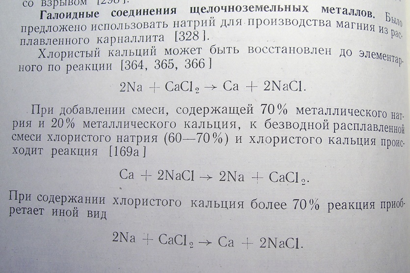

Нашёл информацию о восстановлении хлорида бария (из книги Рипан Четяну Неорганическая химия том 1 Химия металлов)
Температура плавления хлорида бария 960 С, плотность 3,86 г/см3
выше чем у металлического бария. Как Вы думаете если положить натрий (лучше наверное взять некоторый избыток) на дно тигля (из 12-г баллончика с крышкой), засыпать безводным хлоридом бария и сильно прокалить. В примитивной печи из консервной банки и нагревании одной-двумя большими газовыми горелками-насадками хлорид бария должен сплавится. Натрий должен испаряться и пройти через хлорид бария. По идее должен получиться барий, вот только не знаю сплавится ли он в компактную массу и осядет ли в низ сосуда.
Как Вы думаете возможен ли этот вариант?
Если да, можно проверить, хлорид бария я смогу достать.

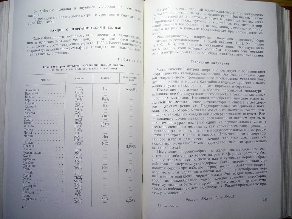

С чем это связано, непонятно, ведь Рипан Четяну утверждают, что натрий восстанавливает хлорид бария до сплава. Может просто не привели все соли? Калий у меня есть, но натрий повсеместно доступен, наверное надо попробовать с ним?

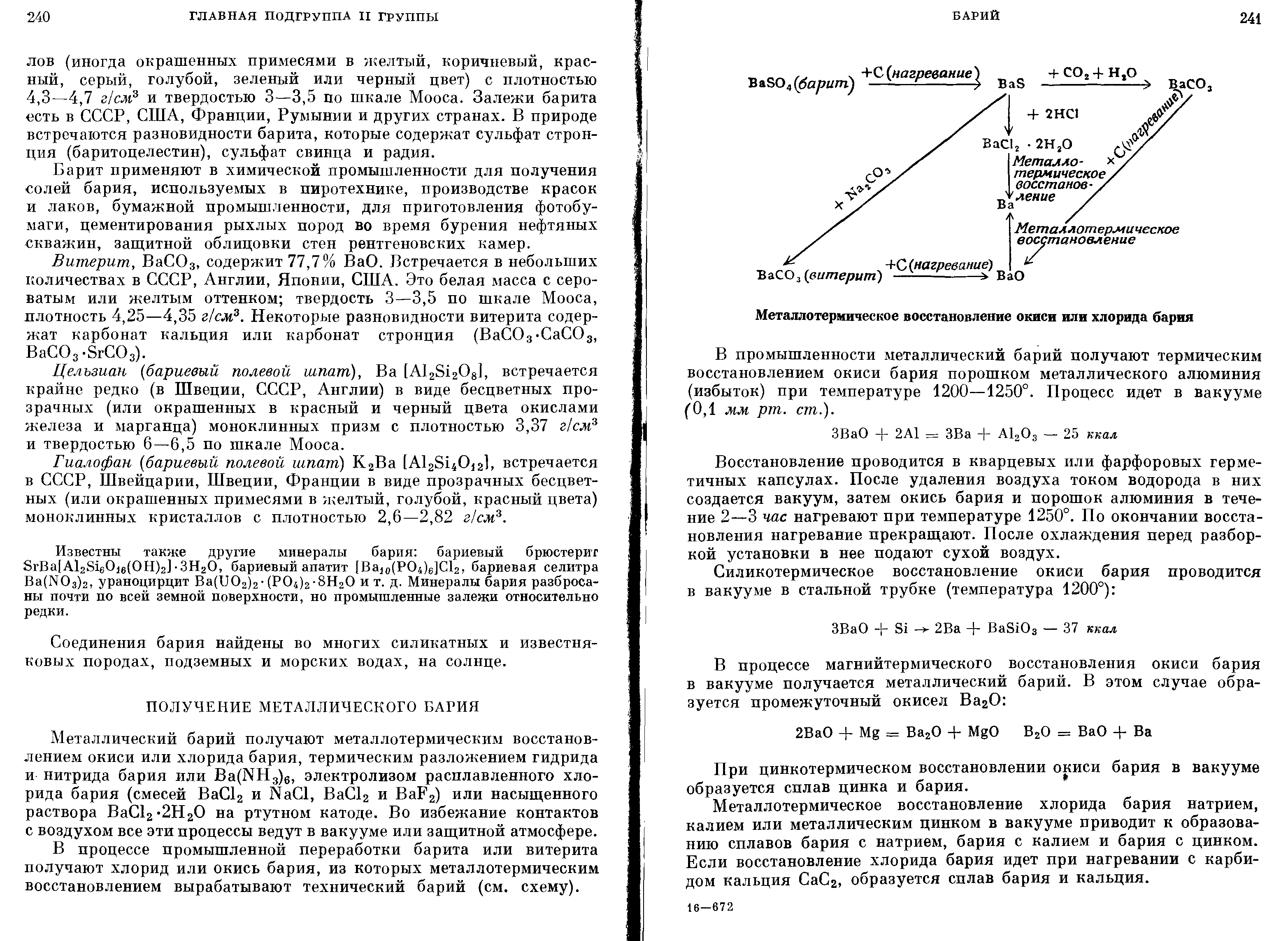

В учебнике Рихтера (единственном, кроме Менделеева) дореволюционном издании, доступном в библиотеке, приводится лишь амальгамный способ, но есть интересный материал по кальцию. Получают сплав кальция с натрием и затем промывкой абсолютным спиртом удаляют избыток натрия.
У Ситтига тоже есть информация по кальцию
Получается хоть и реакция обратимая (о чём уже говорилось в той теме) при наличии избытка восстановителя равновесие смещается вправо.

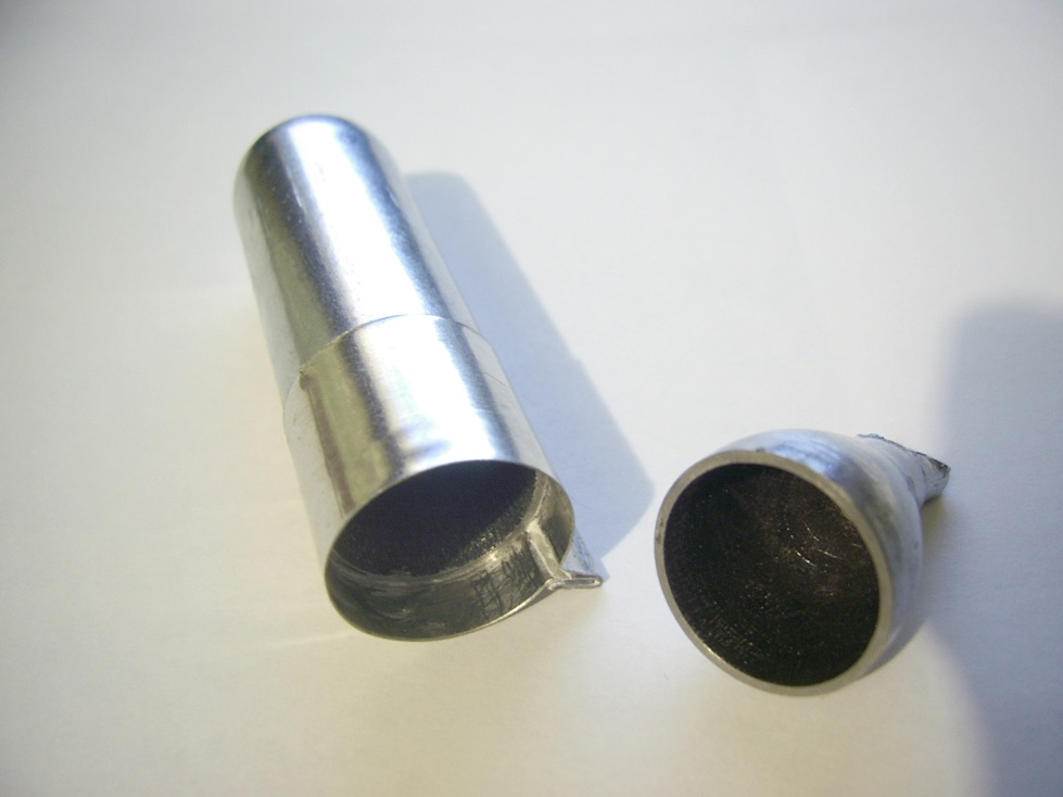

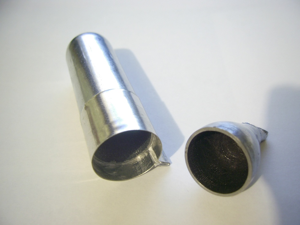

Я думаю попробовать восстанавливать безводный хлорид бария в 11 мл тигле с крышкой, который я сделал из баллончика, ровно отпилив расплющенное горло и отшлифовав торцы. Получается более-менее герметично.
Тигель повешу на проволоке в примитивной тигельной печи подогреваемой горелкой. 800-900 она должна дать, 1000 - не знаю. Реакция ведь не сопровождается выделением тепла? Опыт постараюсь провести в ближайшее время. Вот только как поступить- добавить ли немного хлорида натрия для снижения довольно высокой температуры плавления хлорида бария (960) или надеяться на образующийся при реакции?

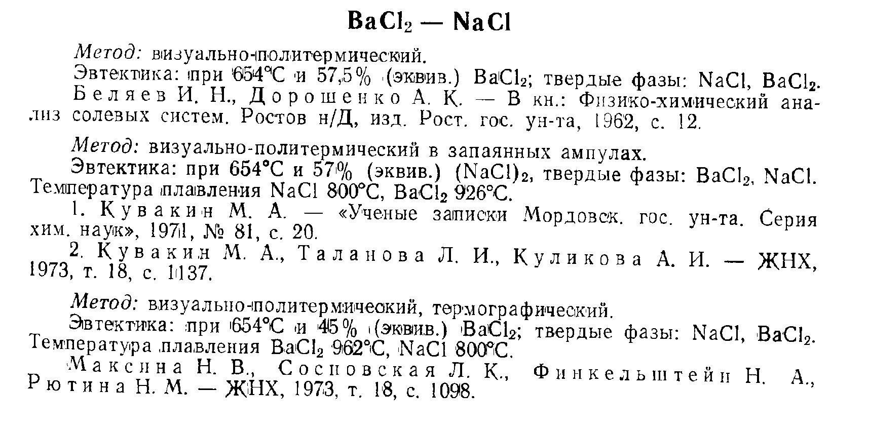

Температуры плавления смесей найти не удалось.
мотрели Посыпайко В.И., Алексеева В.А. (ред.) Диаграммы плавкости солевых систем.?
http://gen.lib.rus.ec/search?req=%D0%B4 ... 1%8B%D1%85
 Post subject: Re: Барий (дополнительный раздел)
PostPosted: 25 Mar 2011 08:11
Спасибо, Аntabu! То, что надо.
Получается довольно легкоплавкая смесь может образоваться в ходе реакции. Вначале нужно попробовать без добавления NaCI.

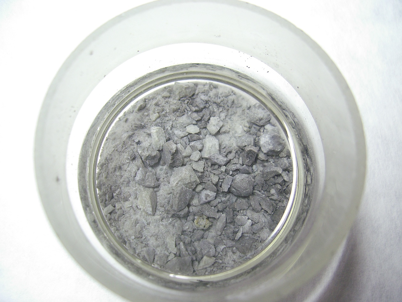

Провёл сегодня опыт. Нельзя сказать, что он прошёл удачно, однако некоторые результаты были получены.
Я порезал на мелкие кусочки 5,0 г натрия и взвесил 11.3 г. безводного хлорида бария. Натрий пришлось утрамбовать в "тигель". Хлорида бария оказалось много и пришлось насыпать "под завязку", думая, что при расплавлении объём уменьшится. Я нагрел подвешенный на нихромовой проволоке "тигель". Через короткое время показалось пламя натрия, часть соли (несколько капель) стекла вниз. Я боялся, что горящие пары натрия пережгут нихром, однако проволока с честью выдержала. Грел я недолго, несколько минут. Крышка немного приподнялась и несколько покоробило жестяное кольцо, держащее крышку. После охлаждения влив гексан и поковыряв отвёрткой обнаружил, что объём внутри заполнен лишь около половины, сверху был блестящий металлический слой. Он был мягким как натрий, и если содержал барий, то ничтожное количество, брошенный в воду он реагировал подобно чистому натрию.
Тогда я решил продолжить опыт, как смог приладил крышку и опять нагрел. Показалось пламя паров натрия, крышку (я заметил не сразу) сорвало и сбросило на дно "печи", орудуя пассатижами и тигельными щипцами я закрыл крышку и охладил "тигель" в банке с водой. Налив гексан опять поковырял отвёрткой, натрия на поверхности не было, был твёрдый серый плав, ударив молотком я вылил крошки в стаканчик с гексаном.

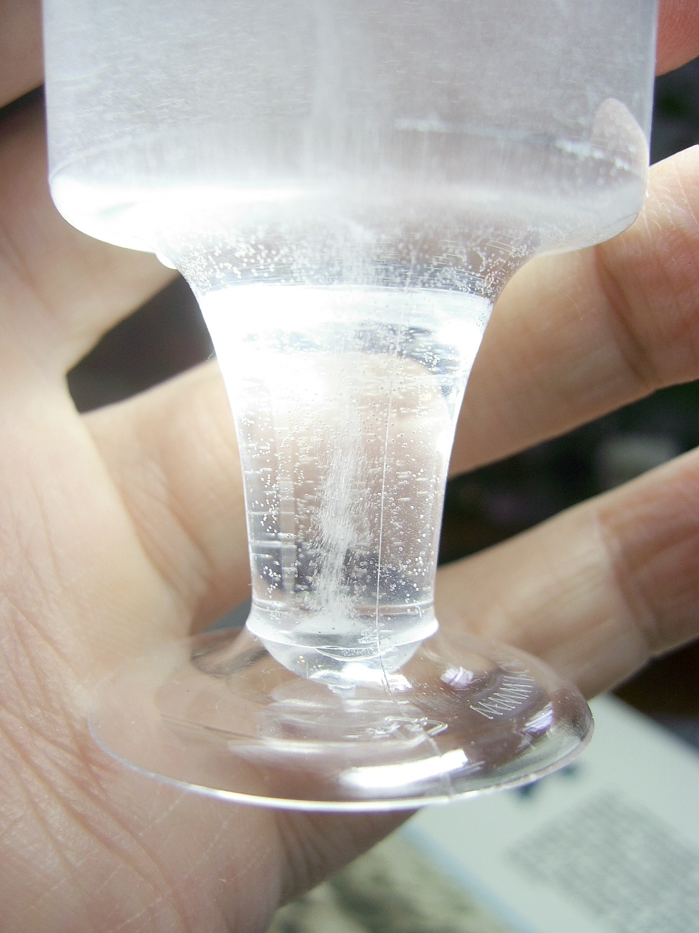

Брошенный в воду кусочек плава медленно реагирует с выделением газа,
водопроводная вода при этом мутится, хим. обессоленная остаётся прозрачной. Видимо, плав всё же содержит металлический барий (или просто следы натрия), однако видимых частичек нет.

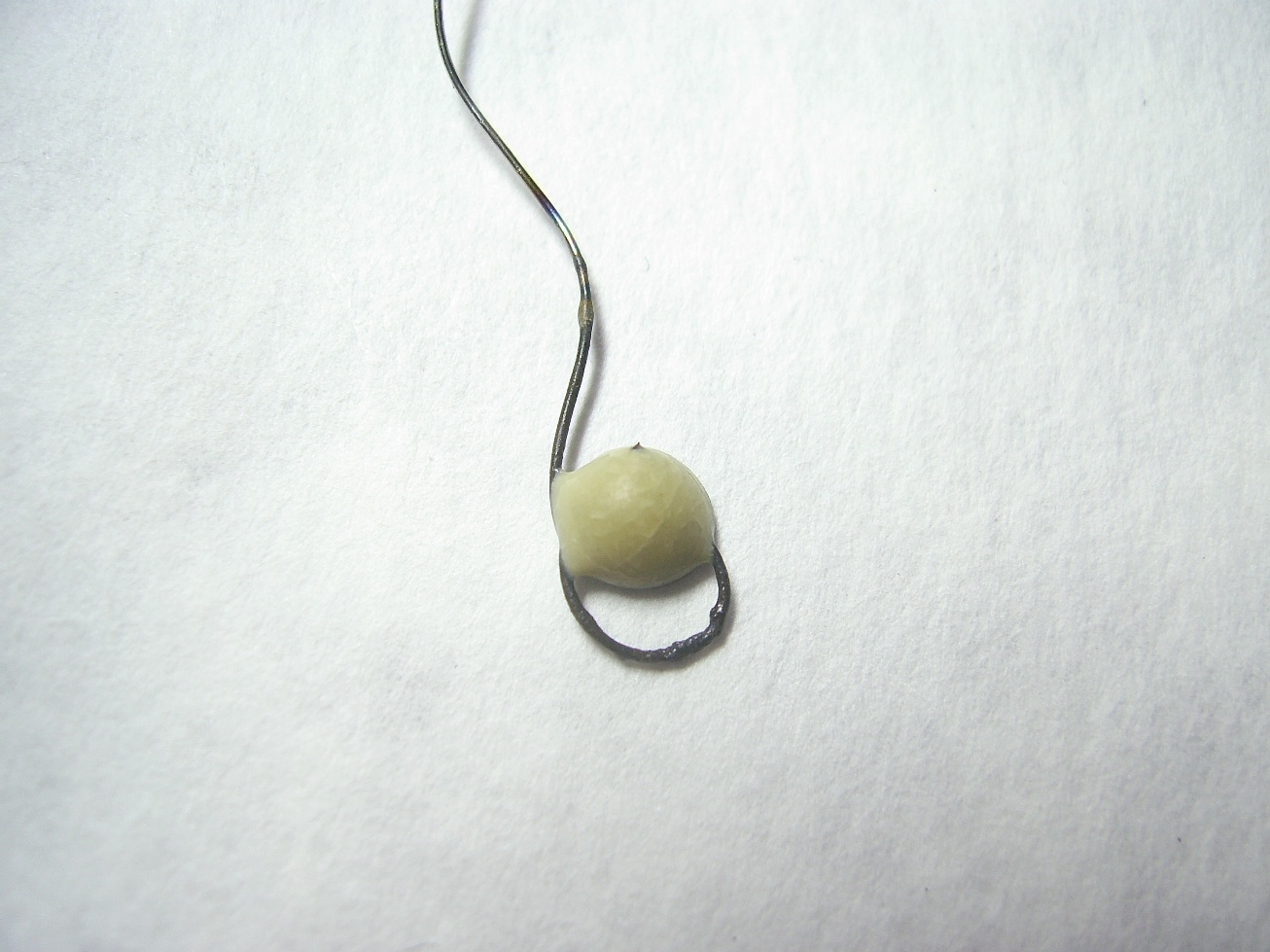

Кусочек плава, нагретый на ушке нихромовой петли, вначале плавится, видны небольшие тёмные частички и пузырьки газа (похоже на кипение) при этом чувствуется небольшой запах горящего натрия. Через короткое время капля становится совершенно прозрачной и выделение пузырьков прекращается. После охлаждения плав имеет другой цвет.
и не реагирует с водой.
Как Вы считаете имеет ли место в опыте выделение металлического бария?
