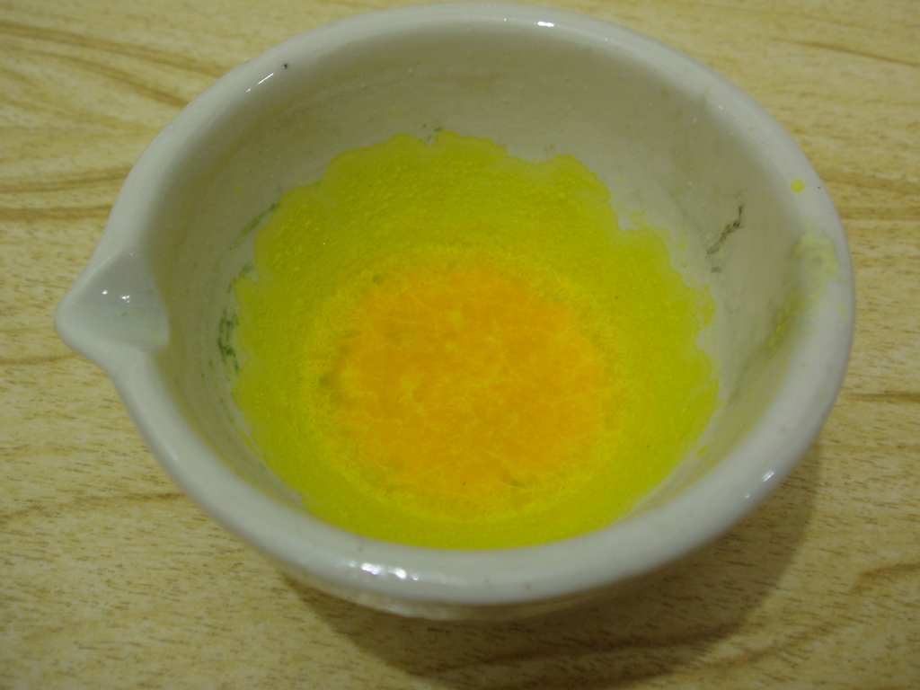

Смесь после прокаливания в муфельной печи при 900 градусах:
 Post subject: Re: Рациональное использование Cr2O3
PostPosted: 04 Jun 2010 19:54
Posts: 69212
Хромат натрия плавится при 794°С без разложения.

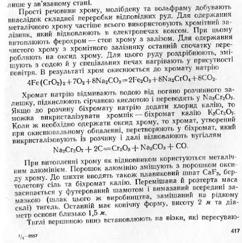

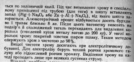

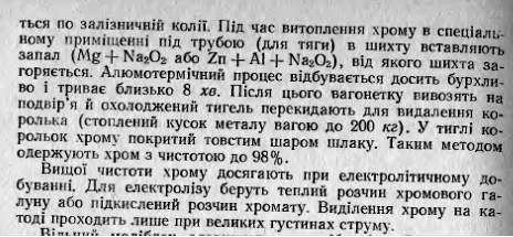

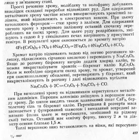

герман wrote:
а можно из оксида хрома хром получить? если да то каким способом? может с помощью алюминия :?:
Хром и получают алюмотермией. Реакция проводится так же, как и в случае термита Al-Fe3O4. Берут оксид хрома, крупный алюминиевый порошок, перемешивают и поджигают. Единственное, к оксиду хрома (III) необходимо добавить примерно 10 % хромового ангидрида или эквивалентное количество бихромата калия.
Металлотермия (в частности - алюмотермия) хорошо описана в книге
Н.Г. Ключников Практикум по неорганическому синтезу. С 46 и далее.
viewtopic.php?f=15&t=35&p=1748&hilit=%D0%9A%D0%BB%D1%8E%D1%87%D0%BD%D0%B8%D0%BA%D0%BE%D0%B2#p1748
Кстати, в промышленности металлический хром получают аналогичным образом.
Вот цитата из книги А.М. Голуб Загальна та неорганічна хімія (Общая и неорганическая химия - на украинском)
File comment: Получение хрома
