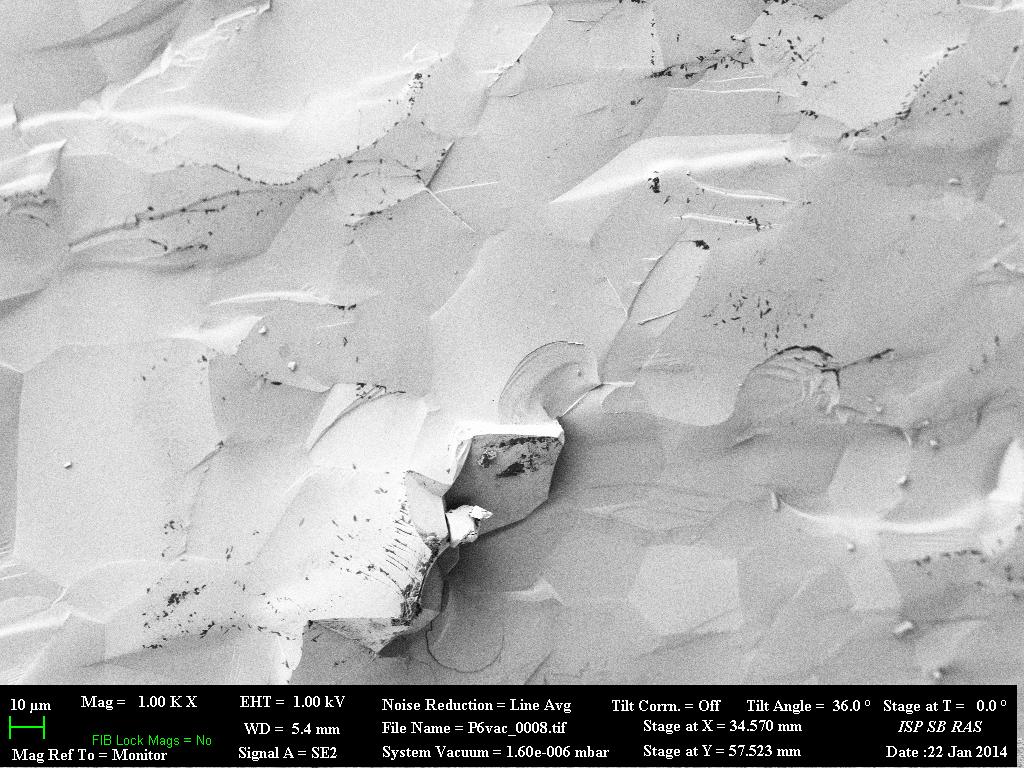

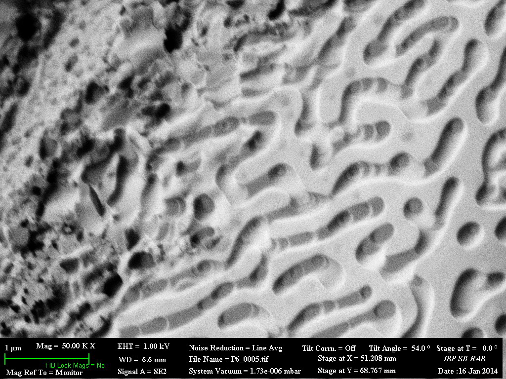

 Post subject: Диоксид циркония - возможные примеси или реакция?
PostPosted: 31 Jan 2014 05:19
Joined: 31 Jan 2014 05:04

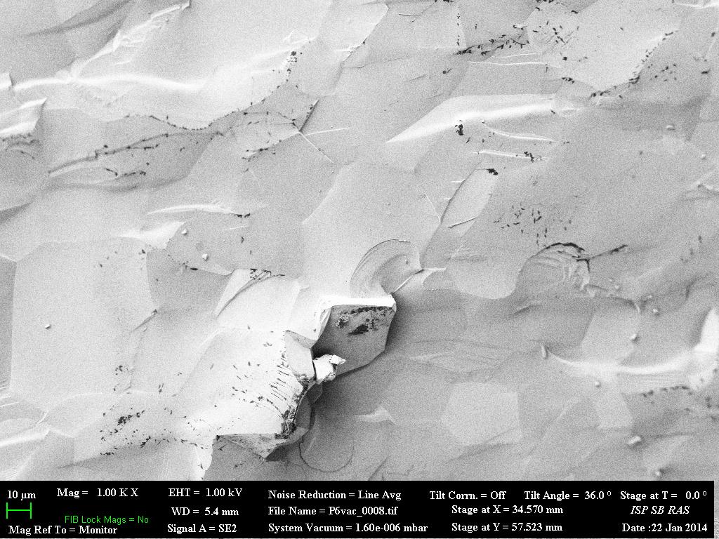

ZrO2 - известный материал среди оксидной керамики. Механические свойства спеченной керамики во многом зависят от её структуры, и пористость здесь первый враг. При спекании керамики из ZrO2 (я брал Tosoh 8Y) и последующем горячем прессовании - удалось получить 100% спеченное тело, без видимых дефектов внутри. Однако при горячем прессовании в аргоне в графитовой печи накапливаются кислородные дефекты, поэтому после спекания обычно идет процедура отжига на воздухе.
Вот здесь и сидит подводный камень - чем выше я поднимаю температуру отжига, тем сильнее проявляются hill-and-valley структуры, причины образования которых я не могу понять. Есть идеи?
СЭМ-изображения прикреплены.
File comment: normal fracture surface
File comment: hill-and-valley structure

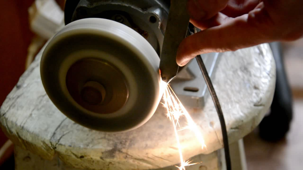

Заострённый титан пишет по стеклу, в отличие от нержавейки.

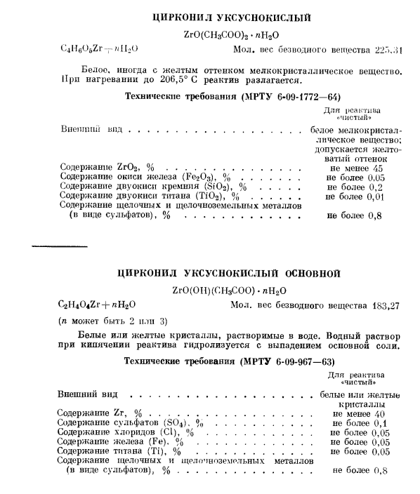

Хочу получить твердый ацетат цирконила. Растворил гидроксокарбонат в уксусной, упарил, получил некое подобие вишневого клея. Попробовать его в печке посушить при 100-150? Нашел в литературе, что разлагается при 206*С.
 Post subject: Re: Титан, Цирконий, Гафний
PostPosted: 13 Feb 2015 23:20
Posts: 69126
Товарный продукт выпускается в виде раствора.
Очень высокая вероятность, что после сушки бОльшая часть циркония перейдет в нерастворимую форму.

Сухой реактив тоже вроде бы есть, причем целых два, моно и диацетат.
Это из двухтомника "Показатели качества реактивов"
PostPosted: 13 Feb 2015 23:36
Posts: 69126
Нитрат цирконила (*2Н2О) при хранении и излишнем обезвоживании легко переходит в нерастворимую форму (устойчивую даже к действию азотки), с ацетатом все может быть гораздо хуже.
Ну а в ТУ может быть написано что угодно.

Я как-то ехал на велике по дороге и нашел титановую монтировку. Очень грубой формы, явно самодельную, то что пишет по стеклу- не знал, только что попробовал- ОФИГЕТЬ!! А я то думал, чем сделаны такие блестящие изящные надписи иногда попадающиеся на стекле! Самое главное, что ощущения что режет стекло- нет, но и след потом стереть невозможно ничем.

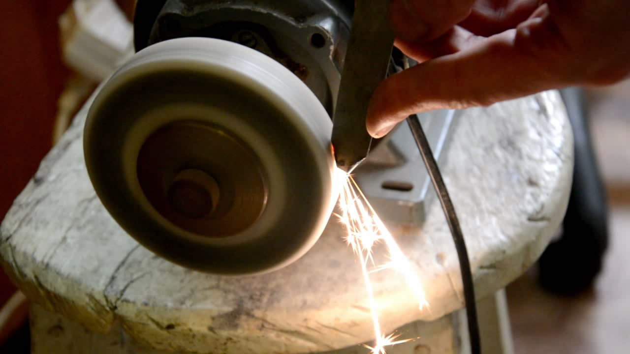

Кстати титан дает искры не обязательно на круге, если им сильно терануть по асфальту или об гранит- тоже будут искры. Но вот что интеренсо, а с магнием не спутать? Магний то тоже искрит капитально при стачивании!

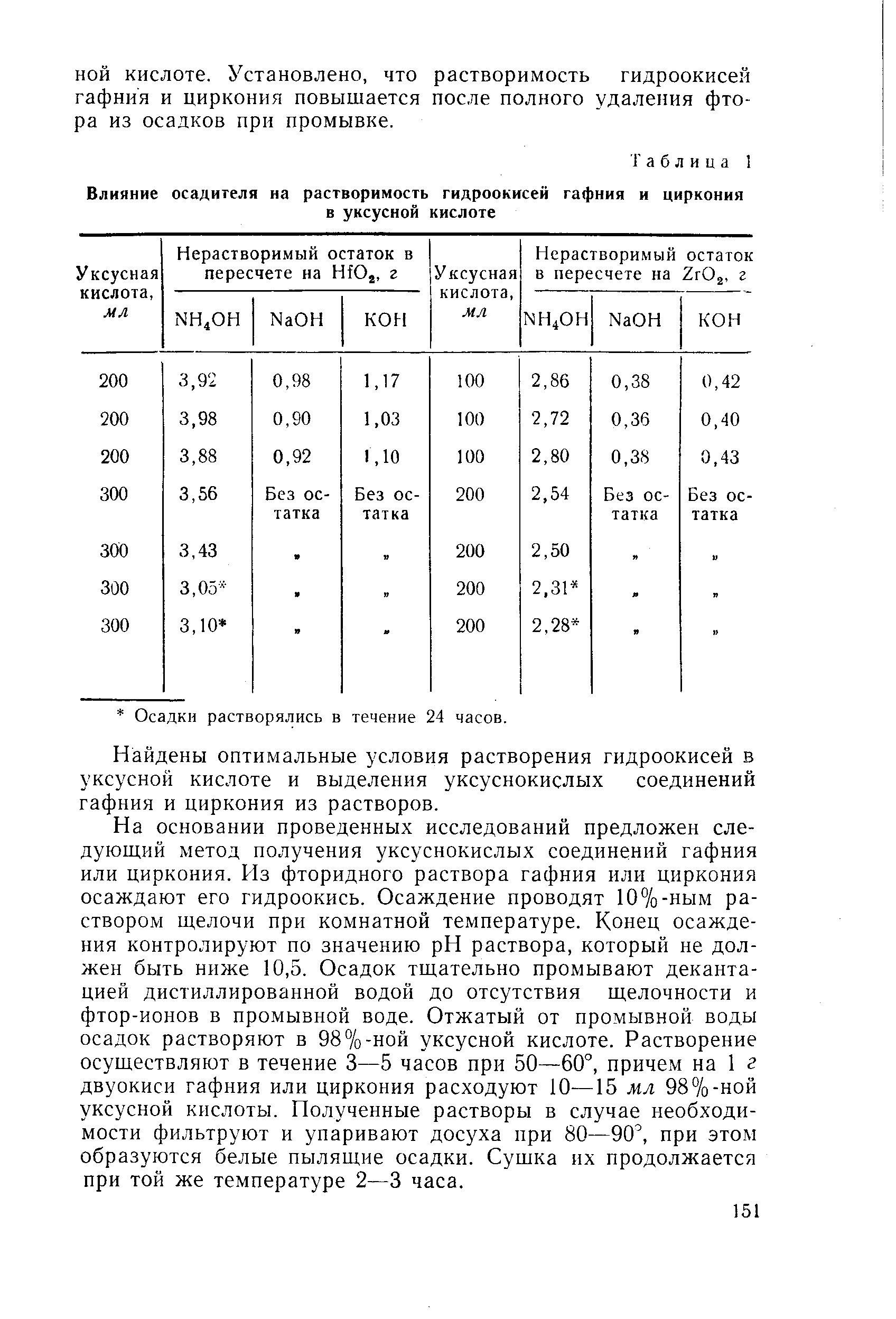

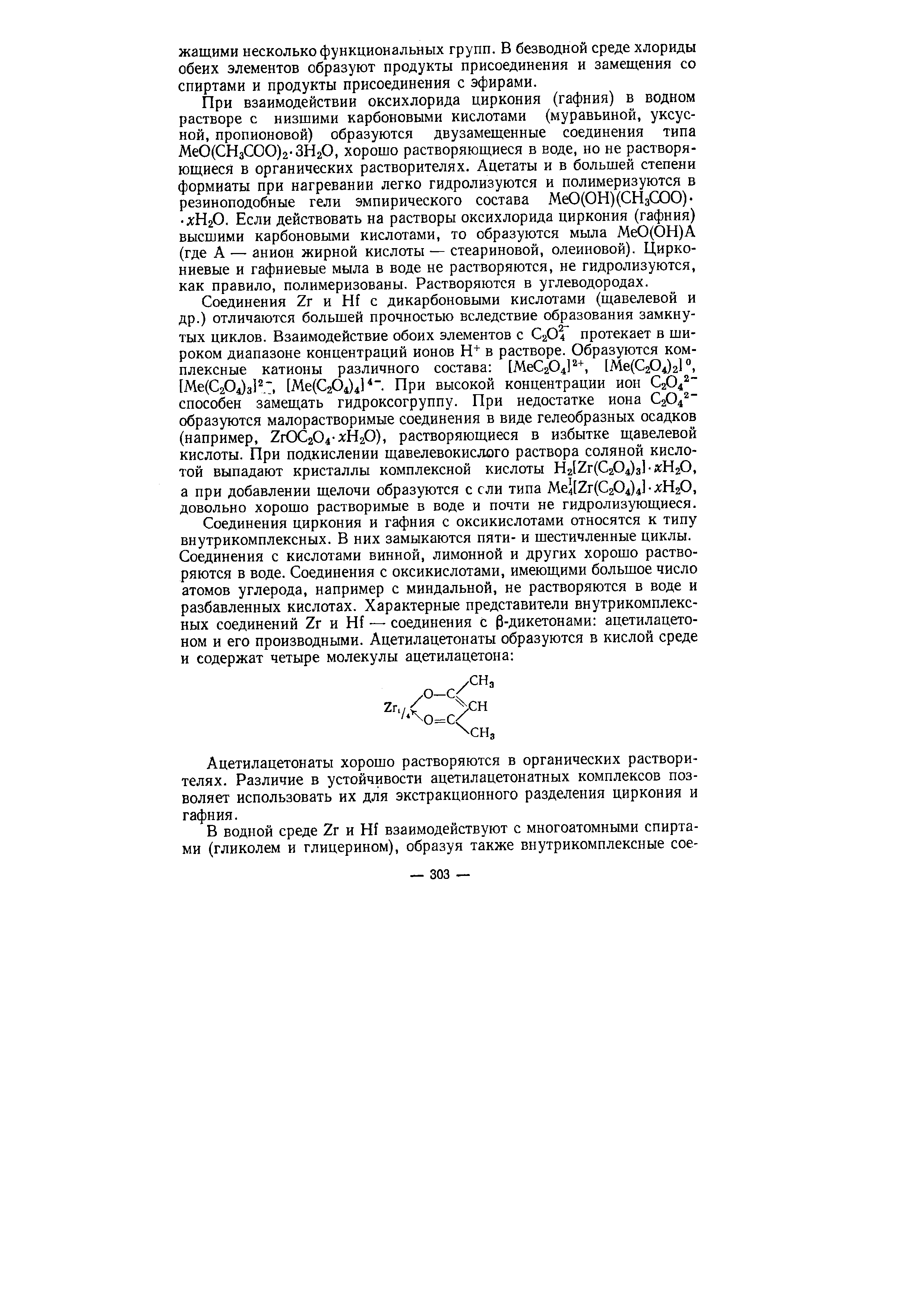

PostPosted: 14 Feb 2015 00:53

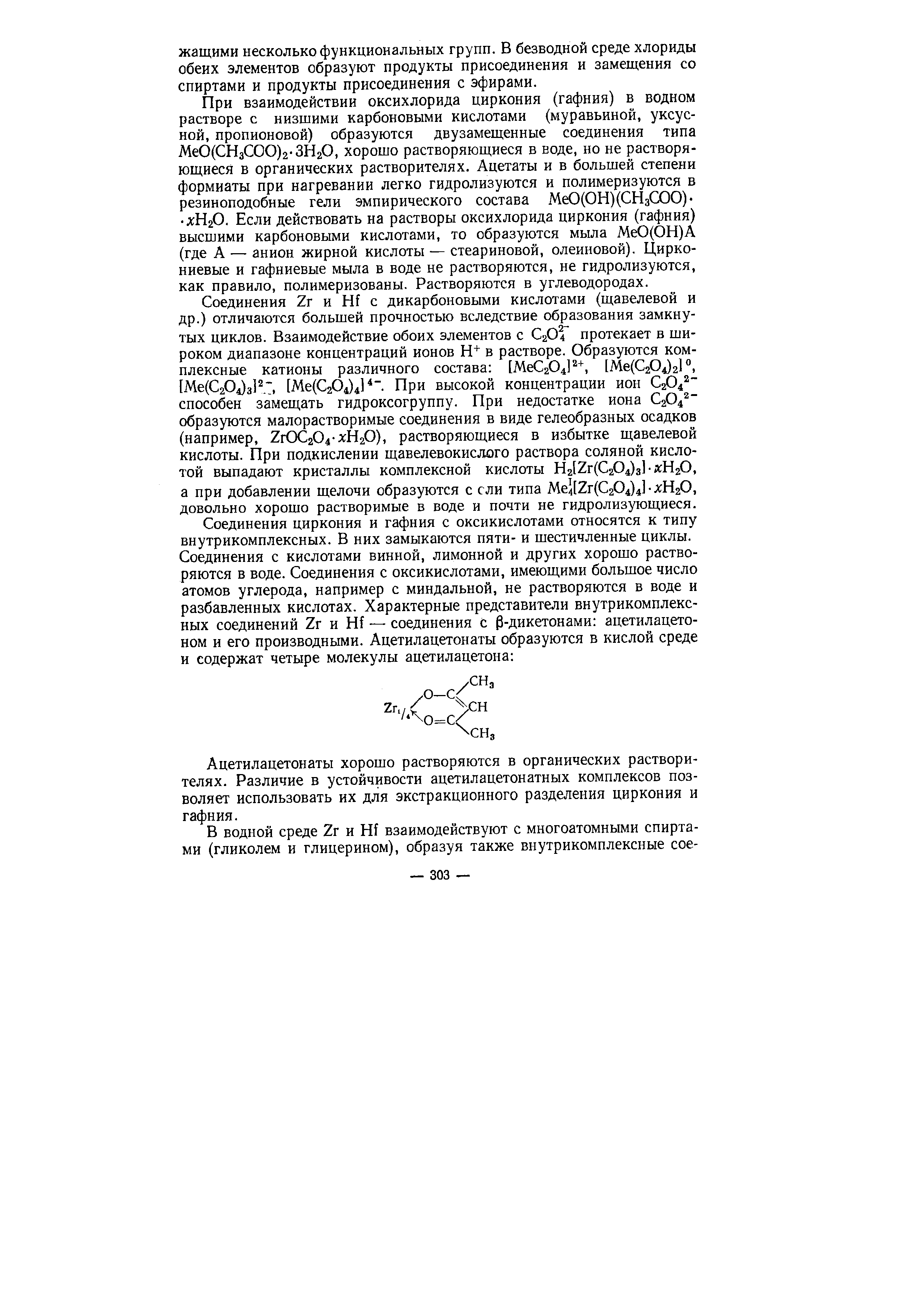

не оно?
"Химические реактивы и препараты. Труды ИРЕА. вып 26 (1964)"
205245017018095024087155037198065152003242227151[1].png [ 66.9 KiB | Viewed 24504 times ]
ну и ещё
"Химия и технология редких и рассеянных элементов. под ред. К. А. Большакова. 1976"
062023202044137041138193232098012063219174024171[1].png [ 104.79 KiB | Viewed 24504 times ]
Ошибочное мнение. Магний не искрит совершенно. Чем я его только не точил, и болгаркой (шлифовальный круг), шлифмашинкой (быстро вращается лента наждачной бумаги), и заточным станком с каменным кругом, в конце концов напильником... Никогда никаких искр и в помине не было.

феерверкер wrote:
Хм.. странно, мы еще в школьное время пилили напильником обод, про который говорили что он магниевый, ну и опилки сыпали на огонь и они ярко сверкали, и на сколько я помню, если этот обод по асфальту терануть то тоже сверкало... Хотя подумал что да, ведь титан сверкает потому что он прочный, магний мягче и наерное поэтому не искрит, хотя опять таки странно, ведь даже люминий, особенно если силумин, хоть чуть но на наждаке искрит!
