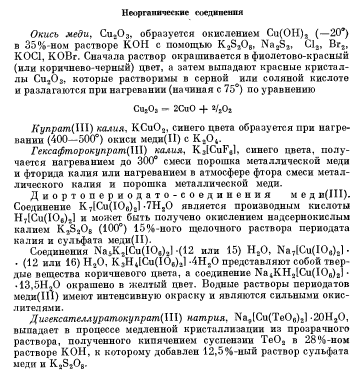

Однако. Но поиск в Интернете не дает никаких ссылок на физические свойства этого оксида, при том, что Рипан и Четяну описывают его получение:
Более того, некоторые (типа Википедии) пишут, что Copper(III) oxide is a hypothetical inorganic compound with the formula Cu2O3. It has not been isolated as a pure solid. :ai:

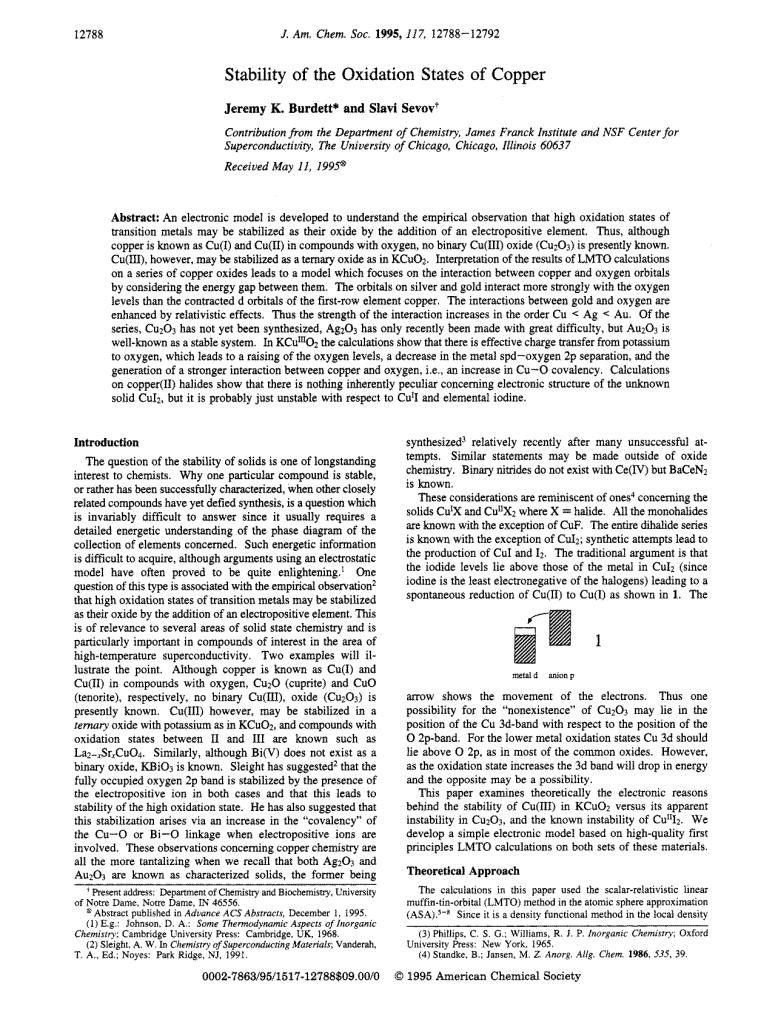

Попалась еще статья, более свежая, чем учебники, которую не удалось выкачать полностью:
В ней эти медные дела увязываются со сверхпроводимостью, и есть такая фраза: No binary Cu(III) oxide (Cu2O3) is presently known. В общем, дело темное.
