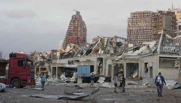

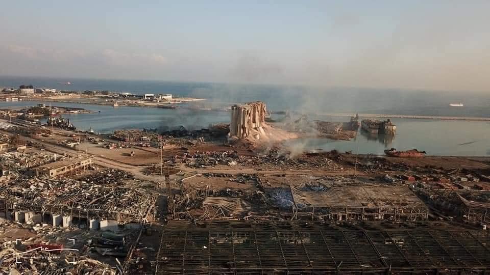

После взрыва 2700 т аммиачной селитры

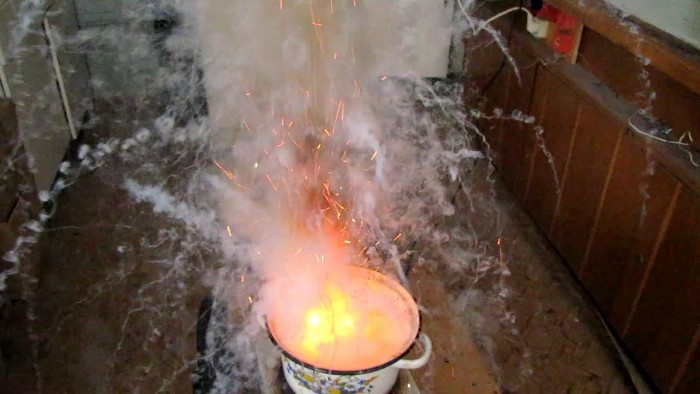

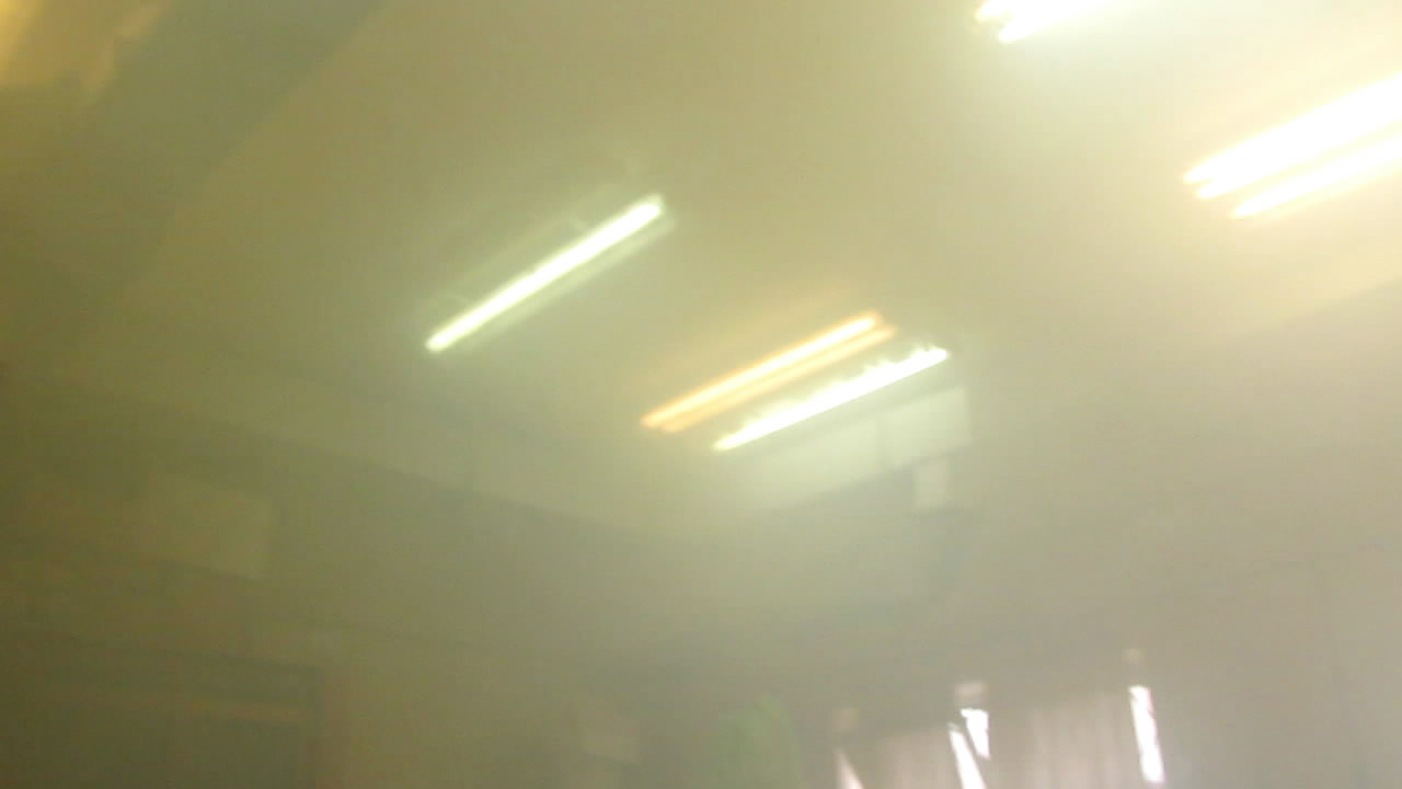

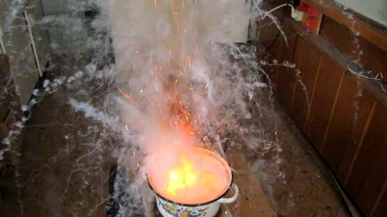

Когда работал в лаборатории, я просто ставил кастрюлю с аммиачной селитрой в сушильный шкаф градусов на 100-110С.
Один раз так сушил аммиачную селитру с углем - перегрел - загорелось. Вся лаборатория - в густом дыму, часть коридора - в густом дыму. Помогло, что вытяжка была зверской - за несколько минут все вытянула - никто не заметил... В архиве есть фото и видео http://chemistry-chemists.com/N3_2013/C ... P13-1.html. Потом повторил этот эксперимент умышленно- грел на электроплитке, пока смесь не загорелась http://chemistry-chemists.com/N3_2013/C ... P13-2.html

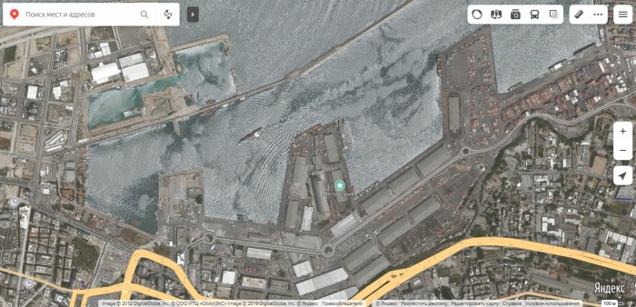

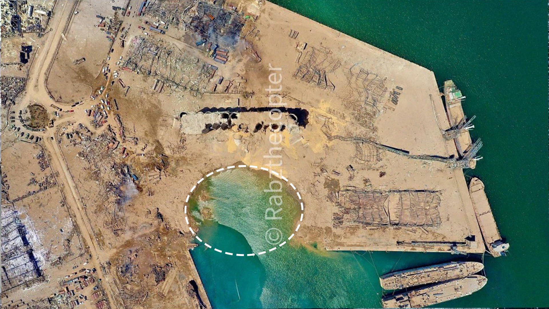

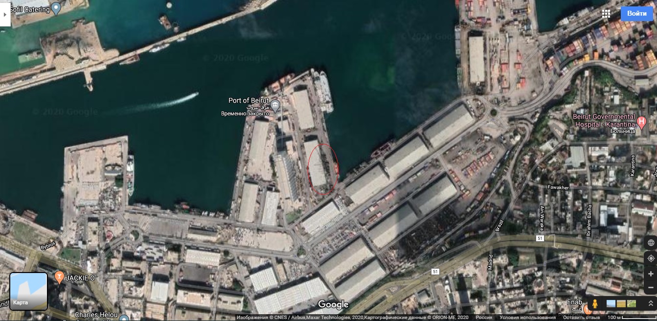

И взрыв был не на судне. А судя по всему под ангаром возле причала.
 Post subject: Re: Азотная кислота и Нитраты (Селитры)
PostPosted: 18 Aug 2020 22:43

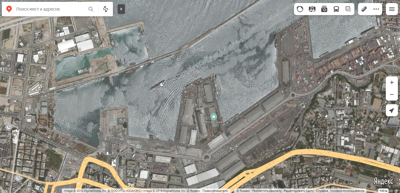

Яндекс точно знает.

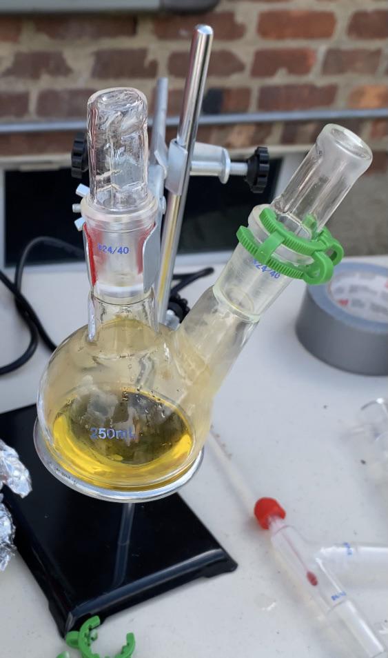

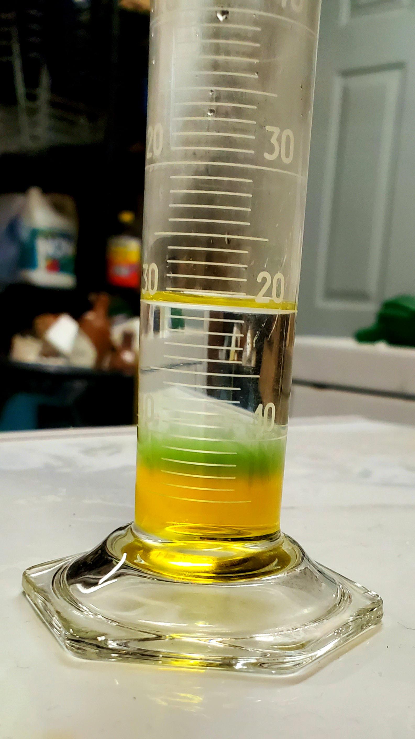

К водопроводной воде добавили холодную азотную кислоту
Cold HNO3 added to tap water

Никогда такого не наблюдал.
PostPosted: 04 Jan 2021 08:56
Posts: 7057
У них, видимо, азотка крепче))
Нашей я такой бурой давно не помню, обычно бесцветная или реже чуть желтоватая.
Голубоватый (зеленоватый) цвет дает азотистый ангидрид.
PostPosted: 04 Jan 2021 10:50
Posts: 69207
Тоже не наблюдал такого, и у меня подозрение, что в конкретной водопроводной воде присутствует восстановитель (восстановители), которые сходу стали реагировать с кислотой.
PostPosted: 04 Jan 2021 11:38
Почти наверняка железо. Развести аликвоту и нейтрализовать щелочью - должен выпасть осадок.
PostPosted: 04 Jan 2021 19:29
Posts: 7057
или цилиндр был грязный (органика)

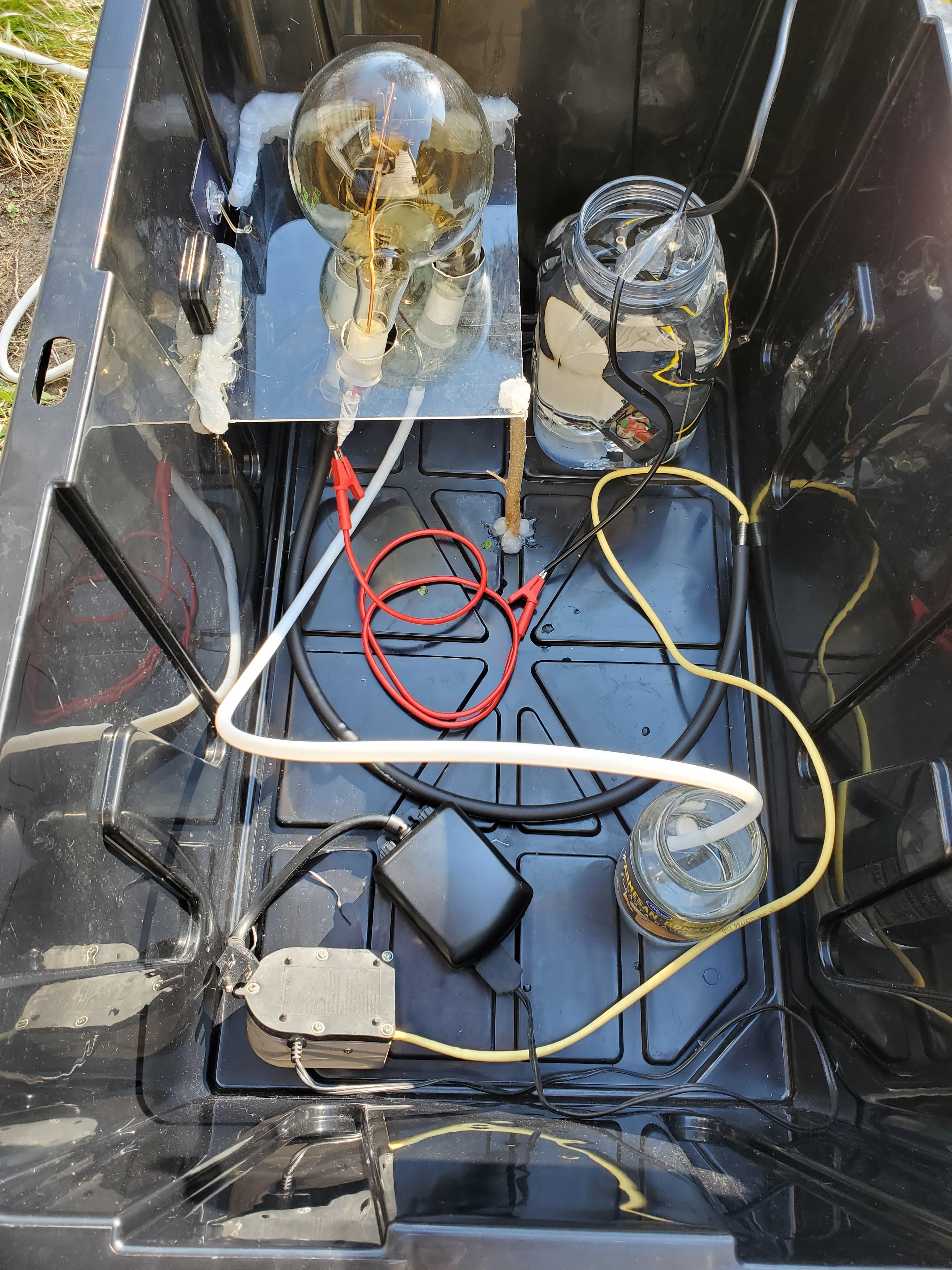

Установка для фиксации атмосферного азота в азотную кислоту - процесс Биркеланда – Эйде (Birkeland–Eyde process). :
N2 + O2 = 2NO
https://www.reddit.com/r/chemistry/comm ... icely_few/
