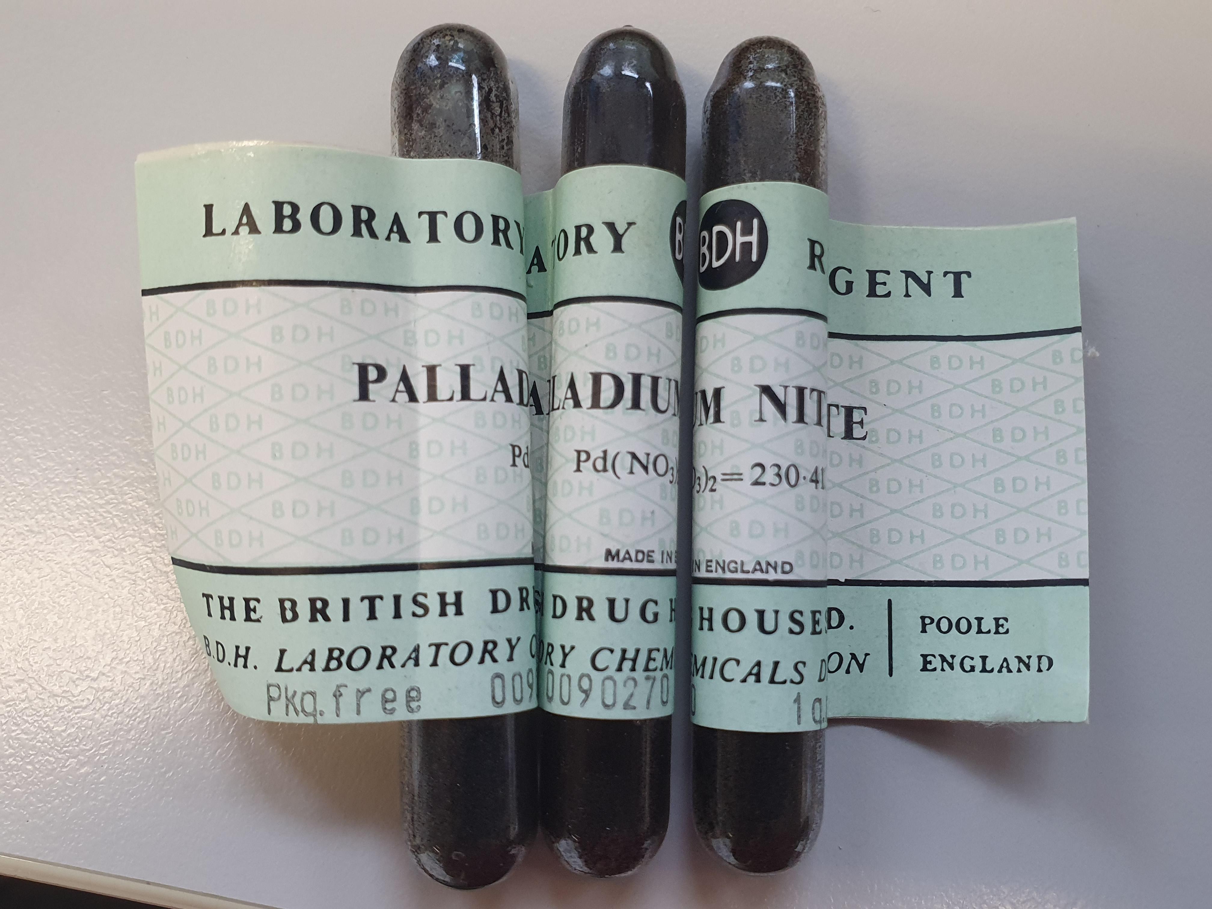

a few old ampoules of palladium(II) nitrate

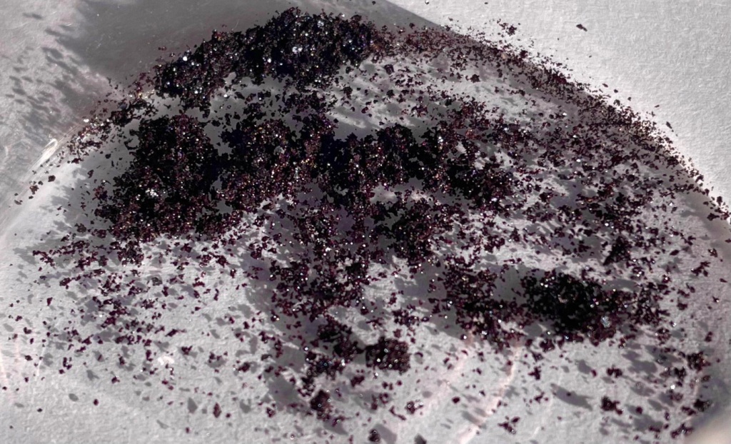

Potassium Hexachlororuthenate(III) K3[RuCl6]
I dissolved RuCl3•xH2O in conc HCl, and then added a saturated KCl solution
K3[RuCl6] immediately began precipitating, but I had to heat it up and evaporate off quite some liquid to get more to crystallize.
It does not seem to be very soluble in water, it dissolves slowly. But it is quite soluble in conc HCl
Also I’m not completely sure to as if this is K3[RuCl6] or K2[RuCl5(H2O)], as their preparations are similar. But I think my acid concentration was high enough to make sure it is K3[RuCl6]. I may treat it with conc HCl again to be absolutely sure that it’s all K3[RuCl6]

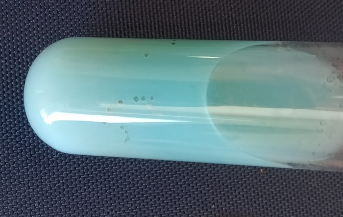

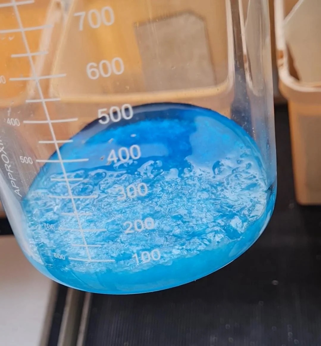

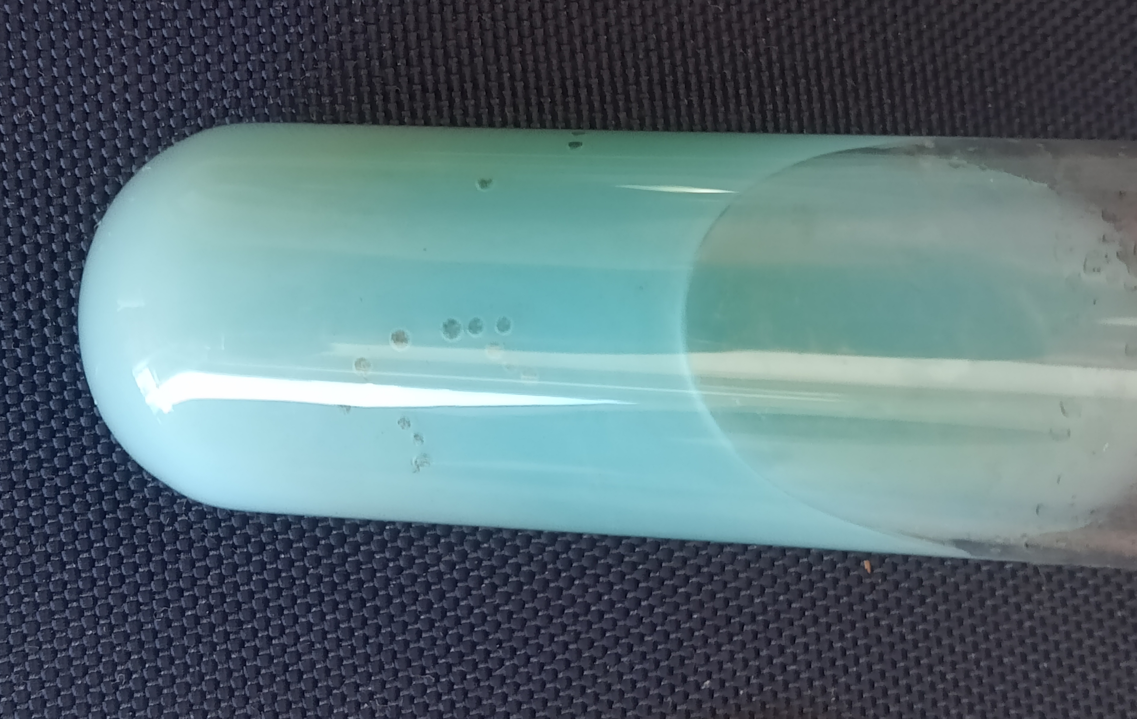

Making silver nitrate from silver and nitric acid
 Post subject: Re: Серебро, золото, платиновые металлы (химия, выделение)
PostPosted: 07 Feb 2024 01:32
Судя по цвету, там не только нитрат серебра получился, но и нитрат меди.
PostPosted: 07 Feb 2024 02:10
Posts: 2377
По Карякину, полученную смесь солей надо прокалить. Нитрат меди разложится до окиси, с нитратом серебра ничего не станет. Остаётся растворить и профильтровать.
PostPosted: 07 Feb 2024 14:03
Posts: 69184
Фотографии не мои, показанной на них работой в прошлом я активно занимался.
В ломе серебра часто присутствует также медь и не только. Я садил хлоридом натрия, отфильтровывовал хлорид серебра, восстанавливал его глюкозой в присутствии едкого натра. Получалось очень чистое серебро. При необходимости из него можно было получить нитрат.
PostPosted: 07 Feb 2024 14:47
Зависит от процентного содержания меди. Если медь в виде сравнительно небольшой примеси, то можно просто небольшую часть раствора осадить щелочью, а потом осадить оксидом серебра медь в основном количестве раствора. Если наоборот, меди много, а серебра мало, то серебро логичнее осадить в виде хлорида.

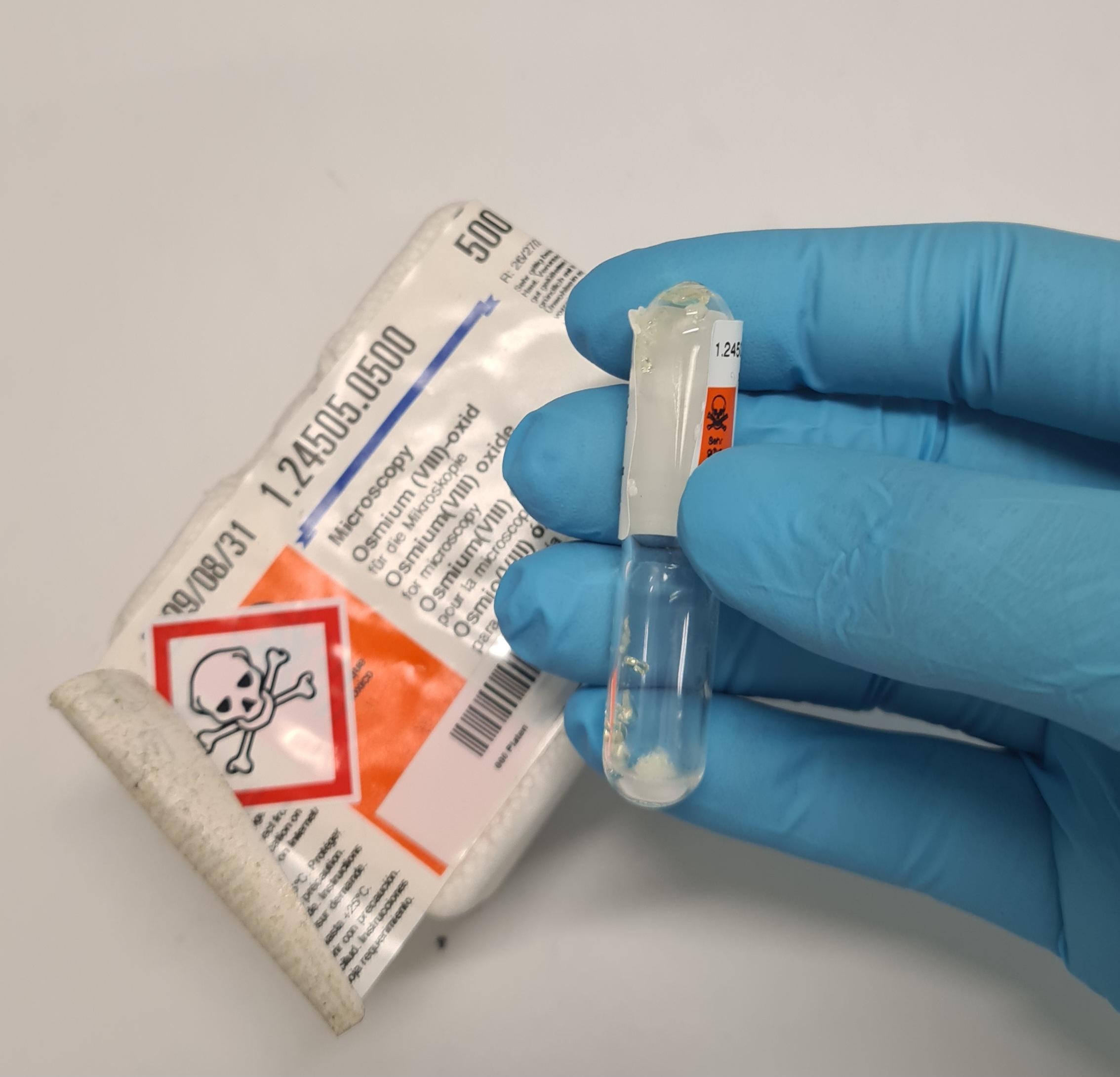

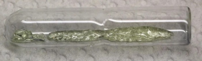

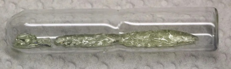

a small ampoule (1 g) of OsO4

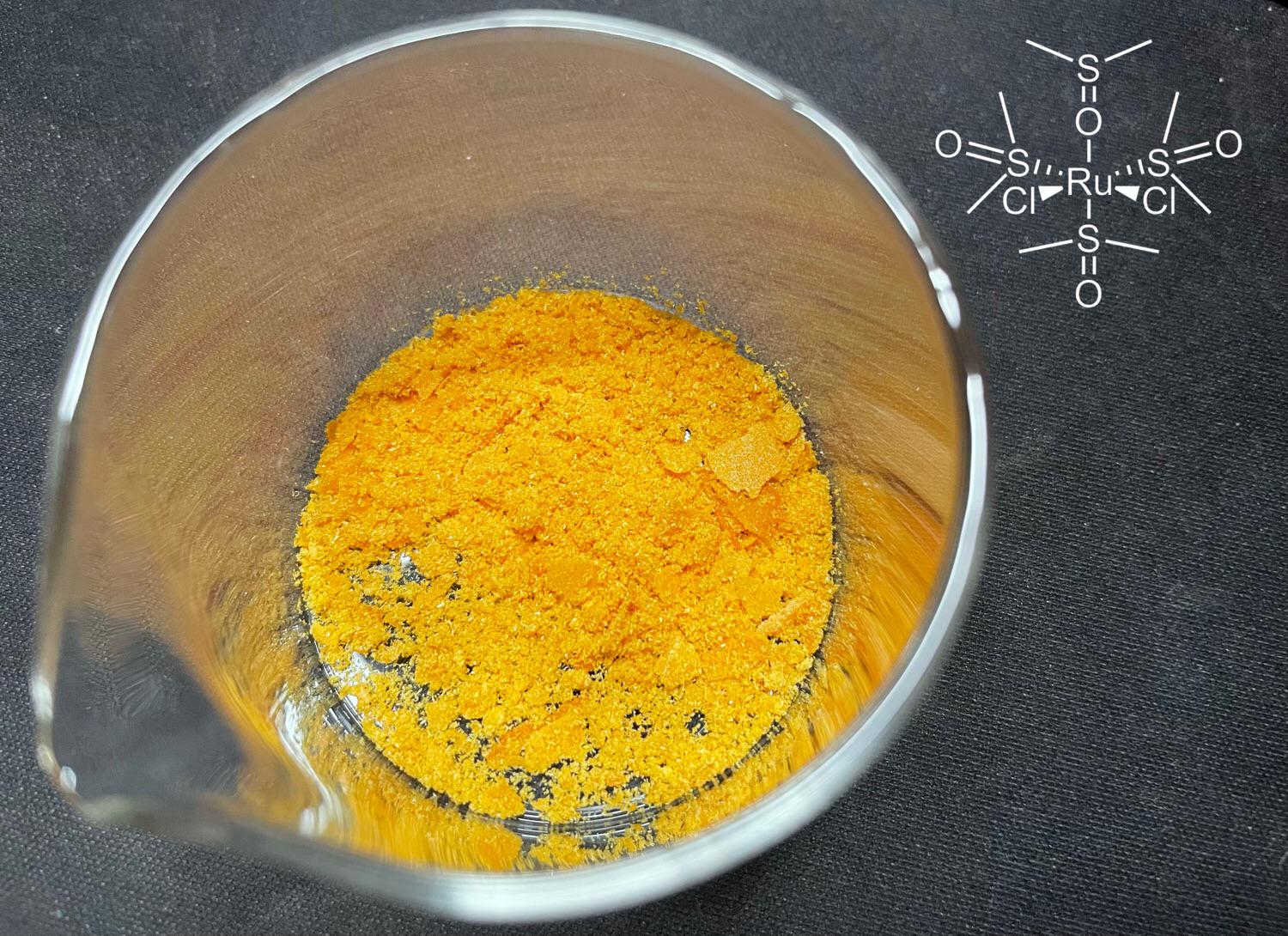

Tetrakis(dmso)ruthenium(II) Chloride, a possible anti-tumor drug

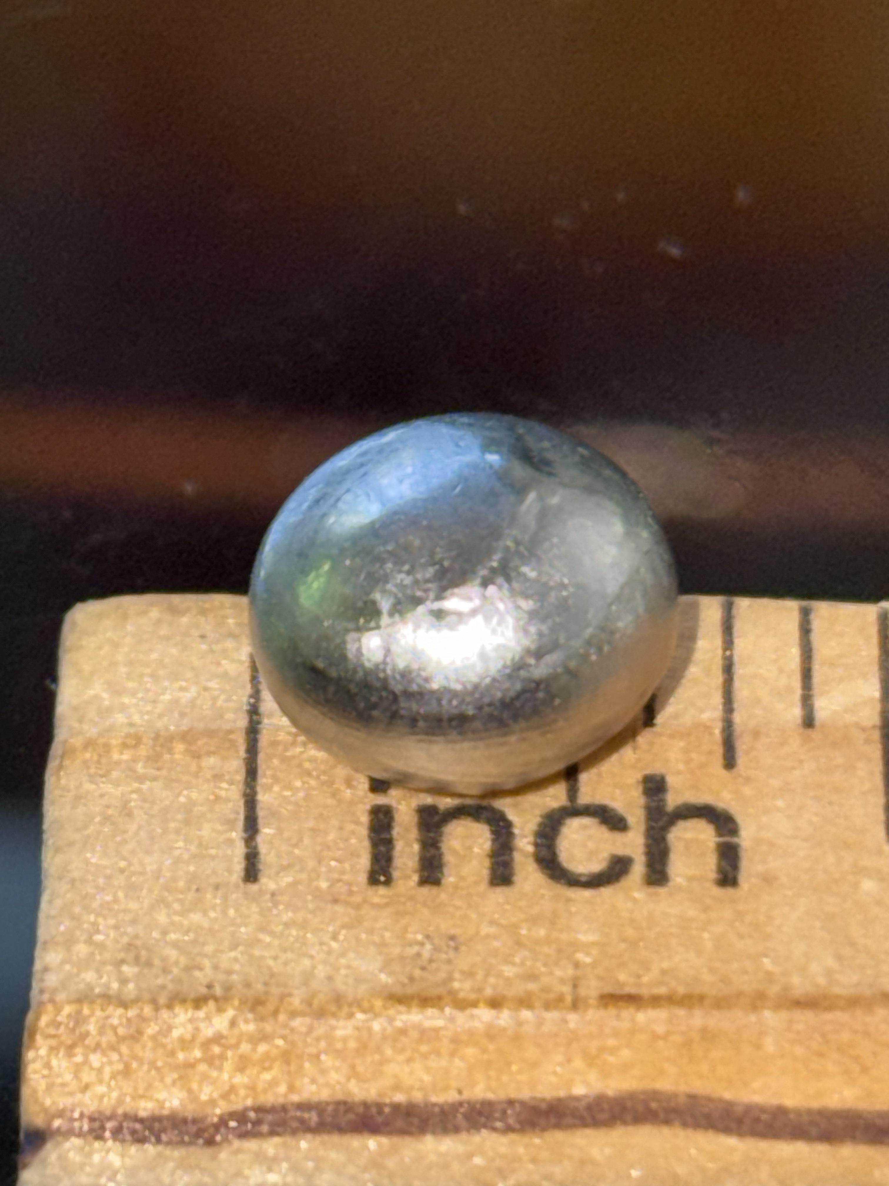

Iridium Bead Weighing 5 Grams / 5 г металлического иридия

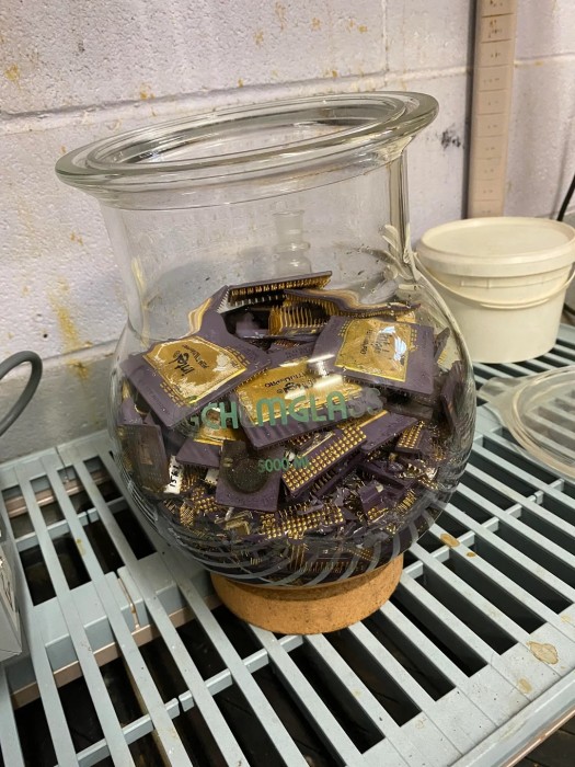

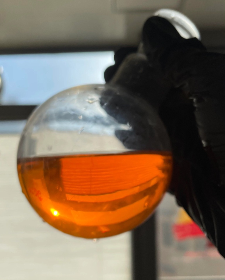

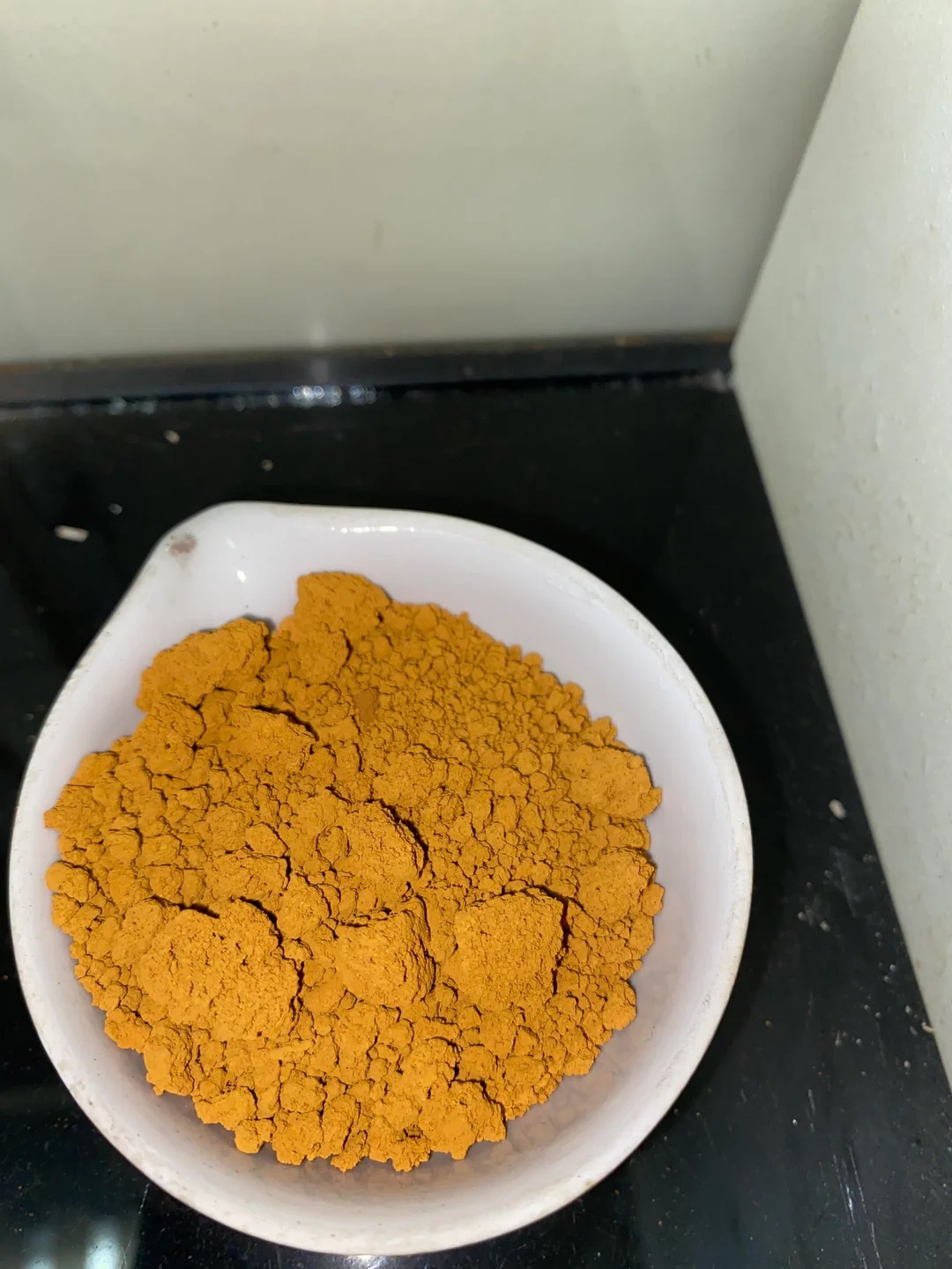

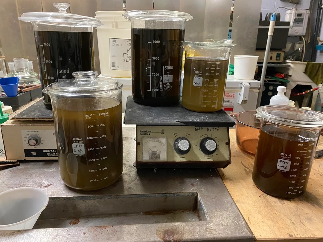

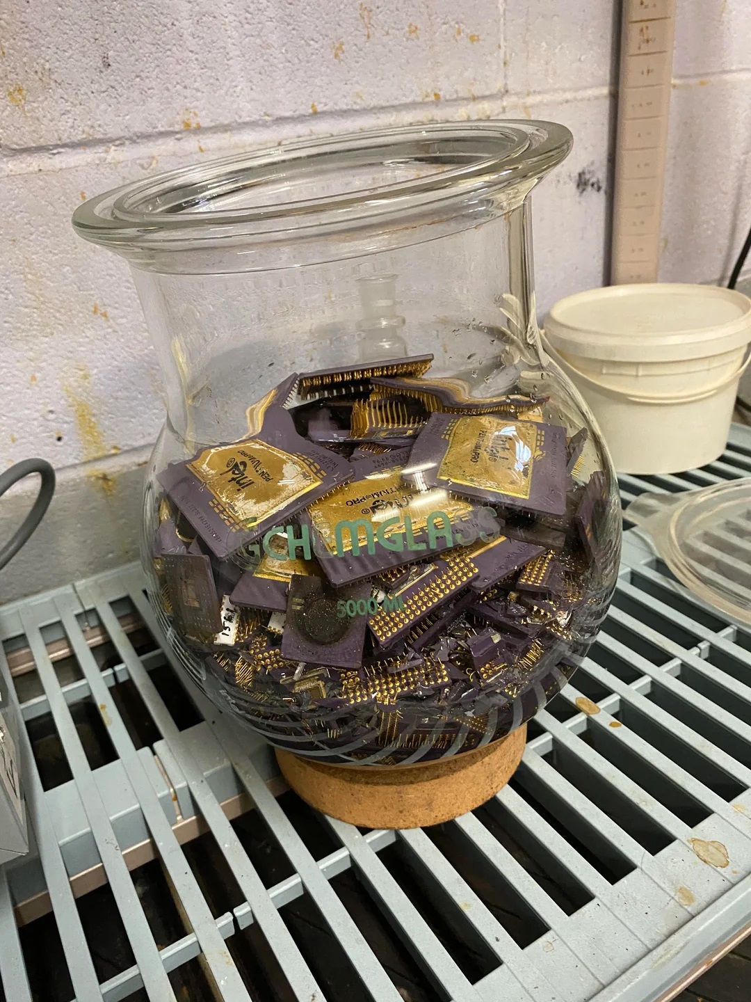

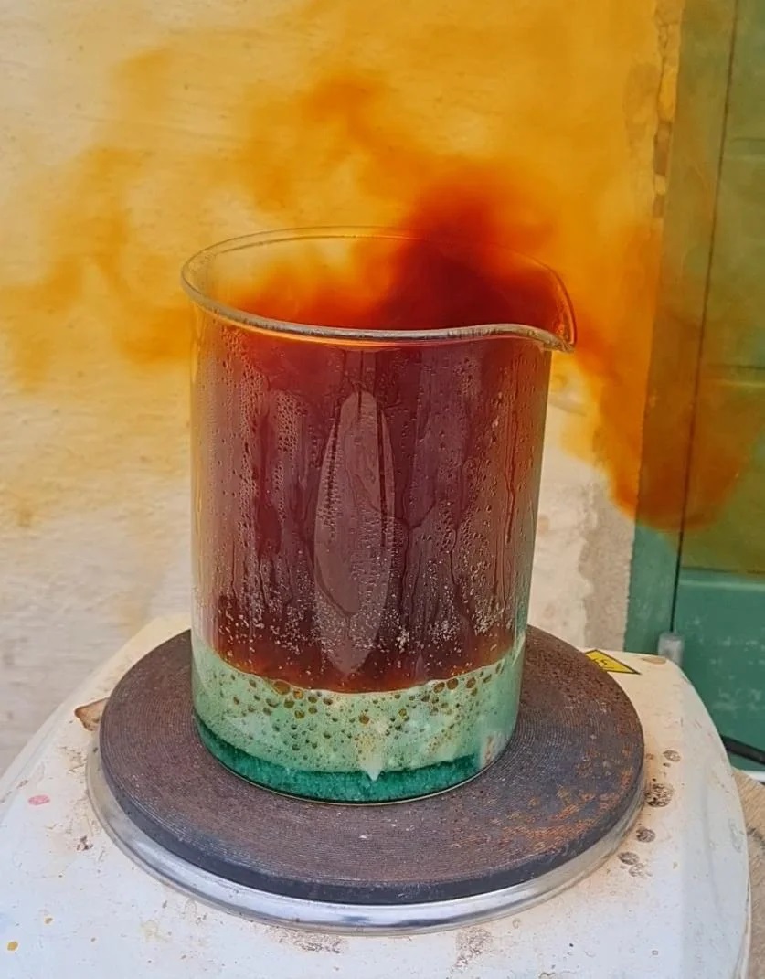

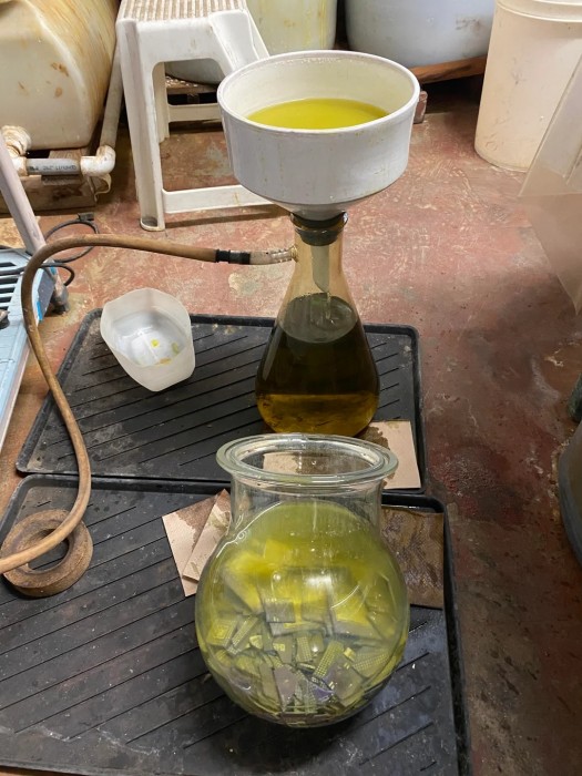

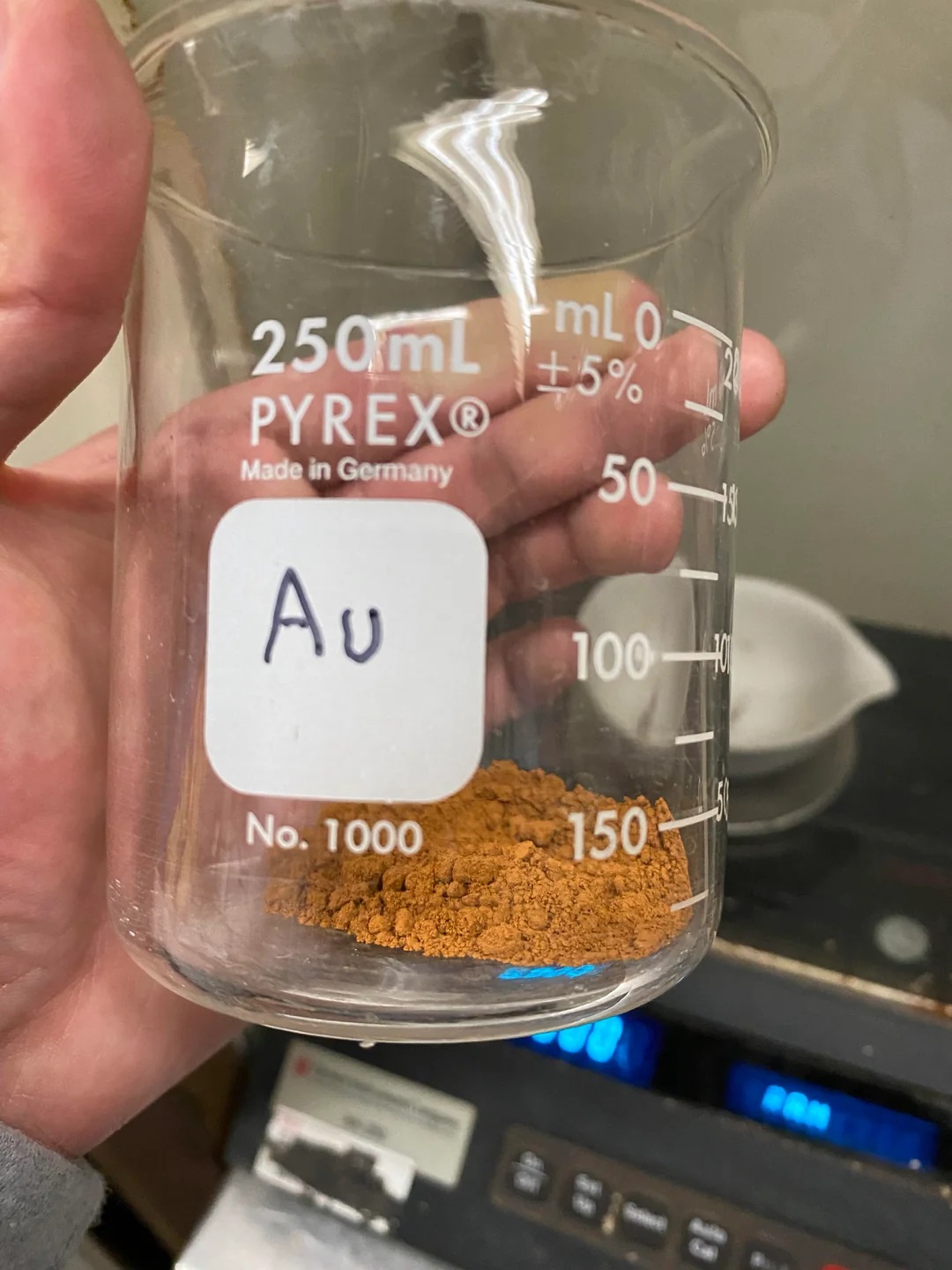

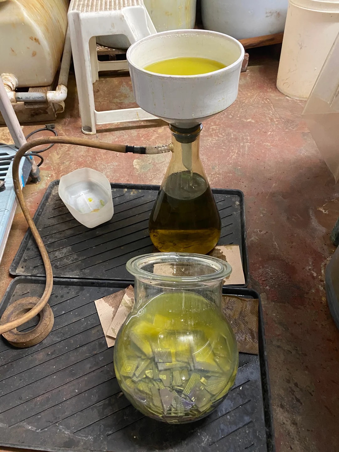

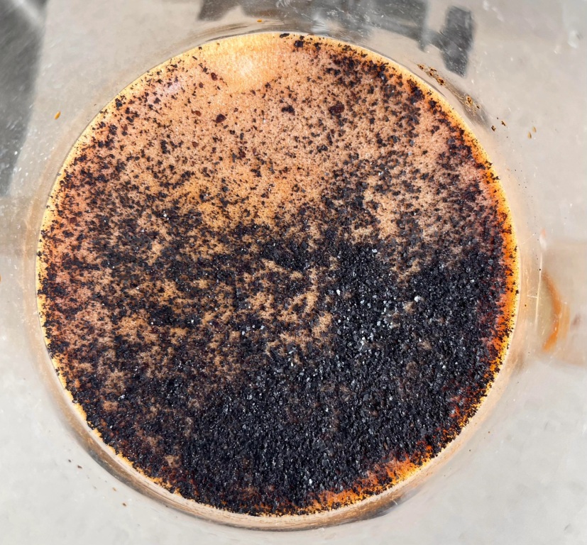

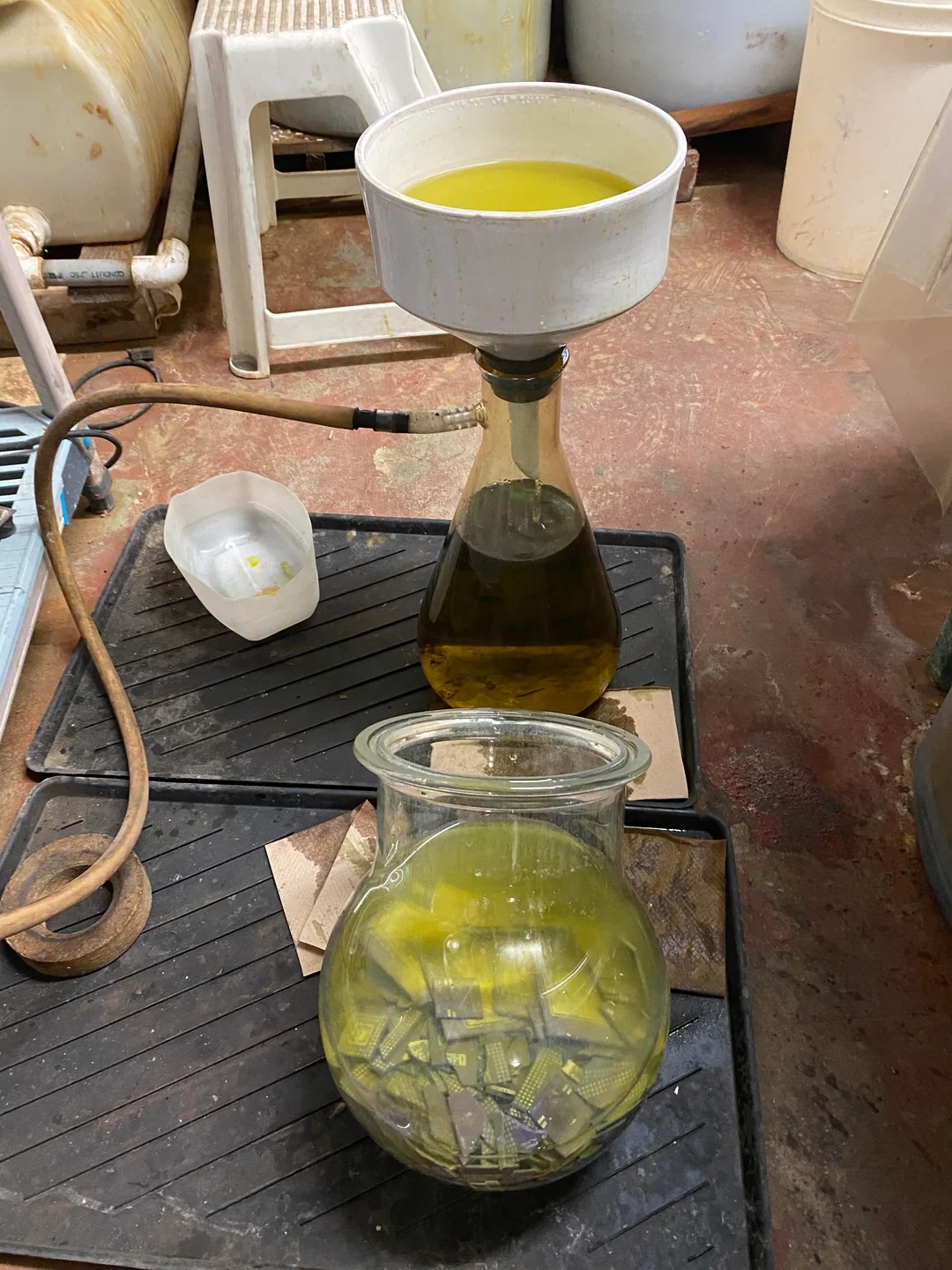

Gold extracted from Stone Age CPUs with Aqua Regia - end results
A clip that shows nitric acid stripping away the metals in a vessel
This was a gig i picked up fresh off community college around 2015, working at a garage lab built by a retired chemist who is E-waste recycling hobbyist.
the whole process is designed to be vacuum sealed and all wastes are transferred into a giant plastic container which are then neutralized with NaOH at the end into an environmentally safe pH. Those containers will have a good chunk of copper in them and they were sold off to other copper recycling companies that have the means to handle them (basically free waste removal and get paid for the waste as well). So no waste goes into the environment or the sewage
the place was filled with equipments from the 80s. While many may consider the whole setup looks primitive, over there I learnt more about inorganic chemistry in one year than what I learnt in school for 3 years
due to the fact that i was not in a corporate environment, i was not supervised and the owner was very hand off so he just handed me the key to the whole lab, so i would just show up and not put on any PPE on and start doing cowboy chemistry. Anyway I rly don't recommend anyone handling strong acids without PPE. thinking back, i thank God for the fact that nothing serious happened. I was a dumb young kid and definitely very passionate about chemistry
https://www.reddit.com/r/chemistry/s/LV9SieKg6d

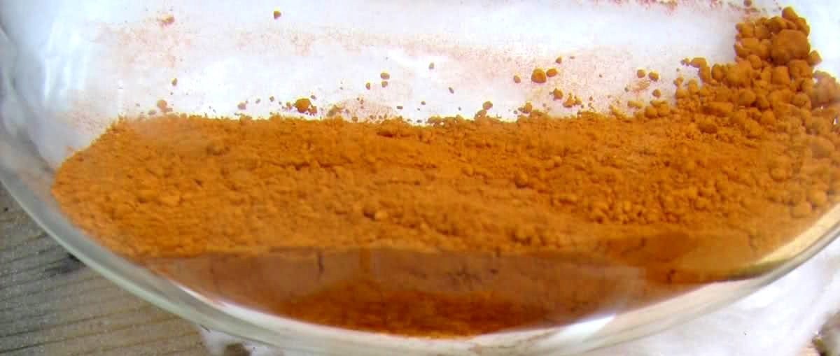

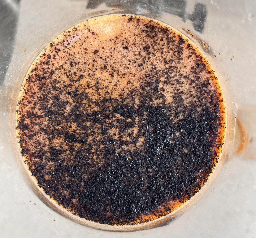

Золото, осажденное из царской водки
