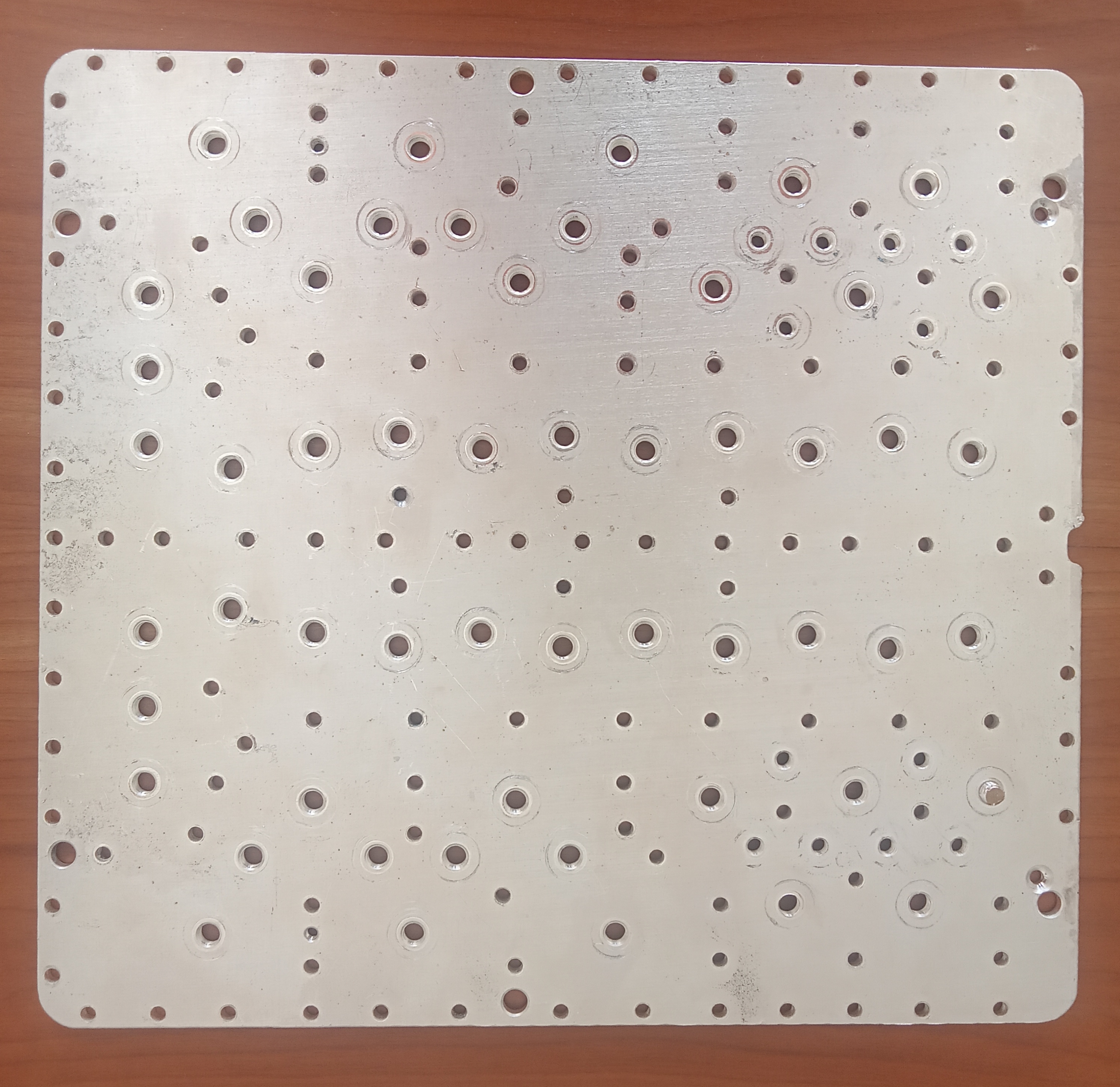

Провёл небольшой эксперимент: добыча серебра из посеребренного дюраля. Исходная пластина:
Масса 340г. Простой расчёт (пренебрегая неизвестной массой серебра) даёт примерно полведра солянки 32%. Лучше бы смыть небольшим количеством азотки - но взять её совершенно негде, даже несколько грамм.. цена вопроса - как 4 литра дешёвого молока.

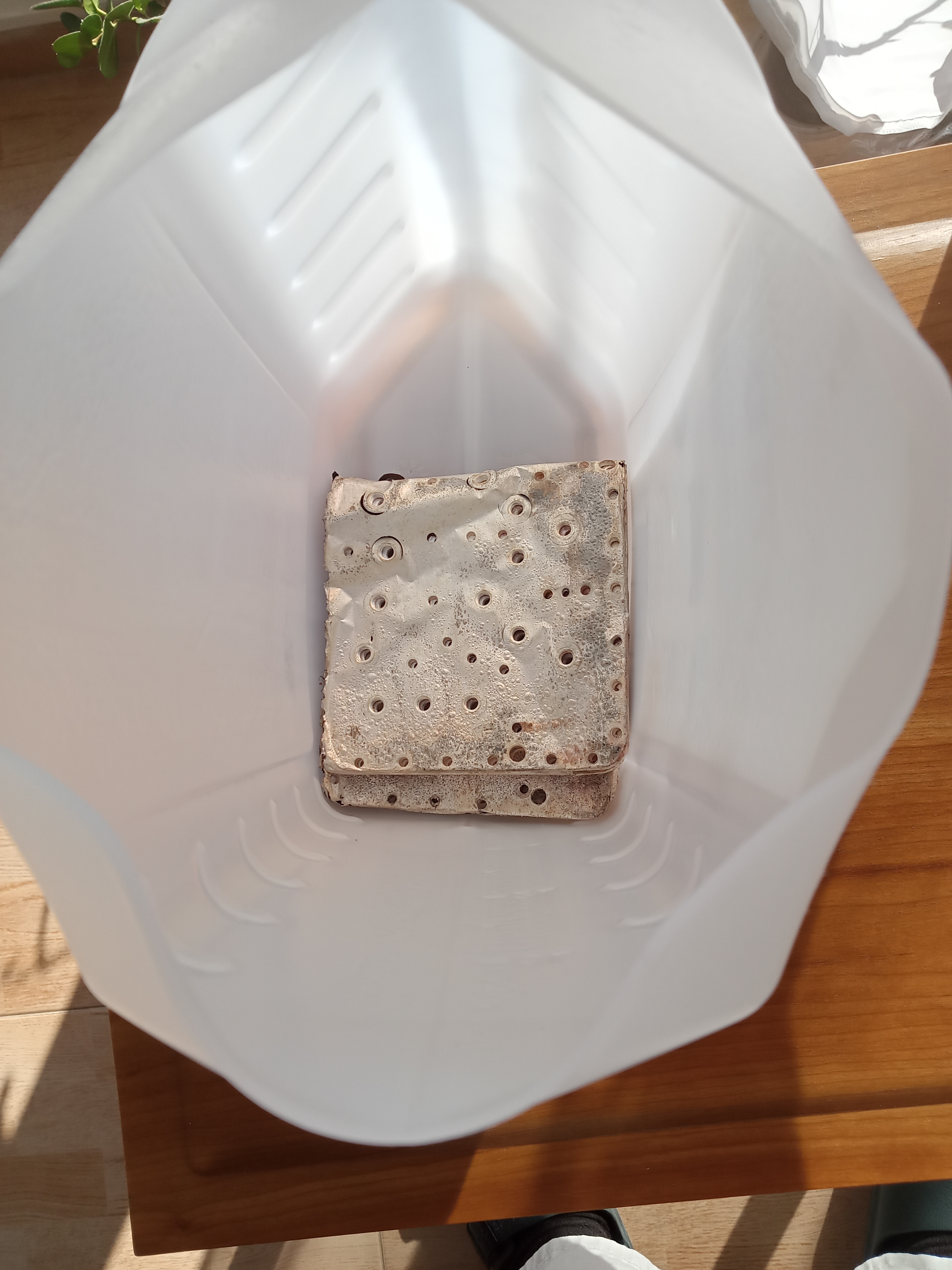

В общем, согнул пластину пополам, засунул в отрезанную канистру и залил 7-10% солянкой. После окончания - повторял до конца. Расчёт оправдался (слава Дальтону!) и всё получилось удачно:

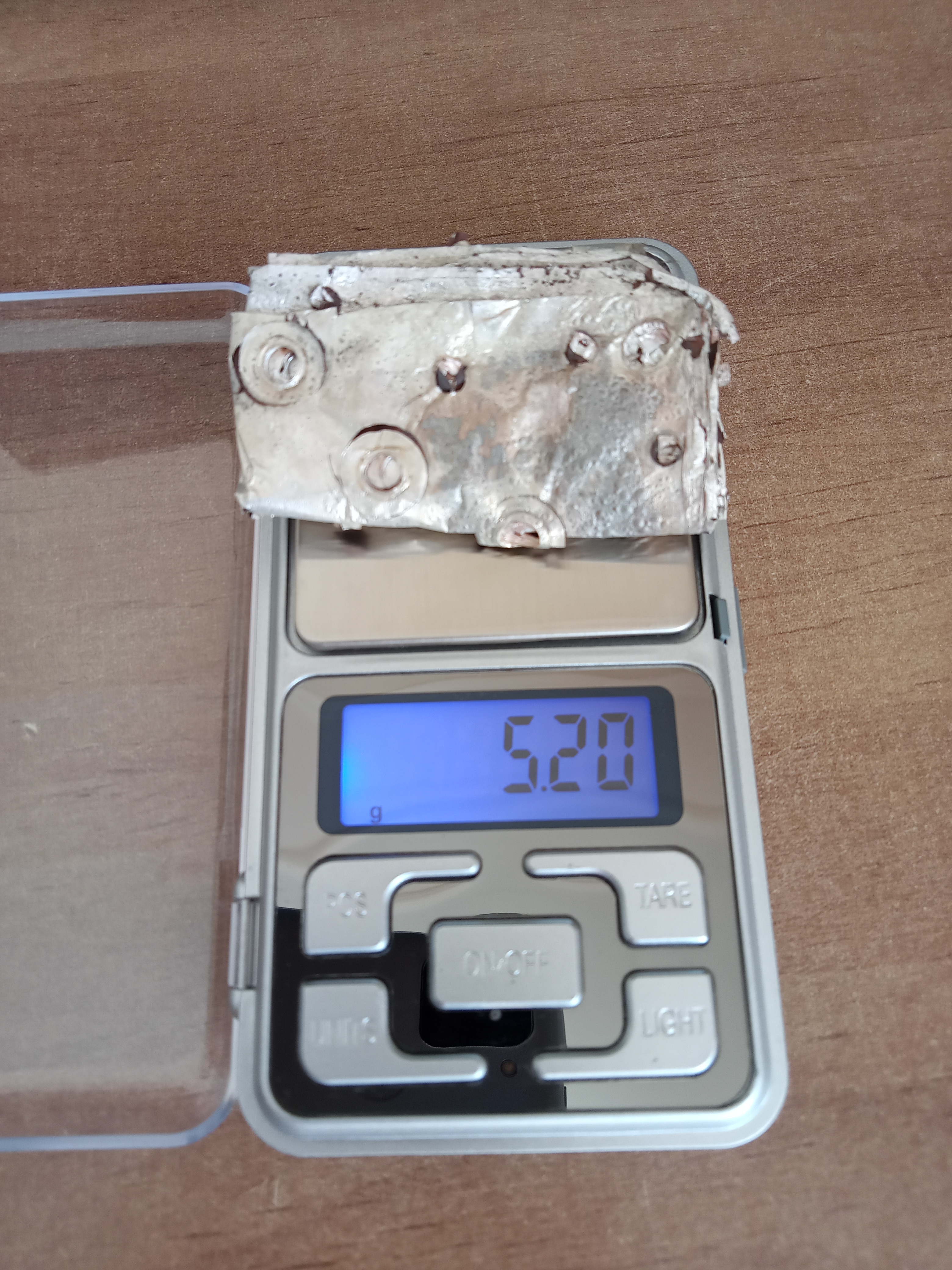

Вынул и высушил, довольно тонкая фольга:
И, наконец, результат:
Стоит ли он небольших денег и времени- не совсем понятно пока. Ещё не придумал, что делать с серебром в отсутствие азотки. Пока полежит, не заржавеет.. :))

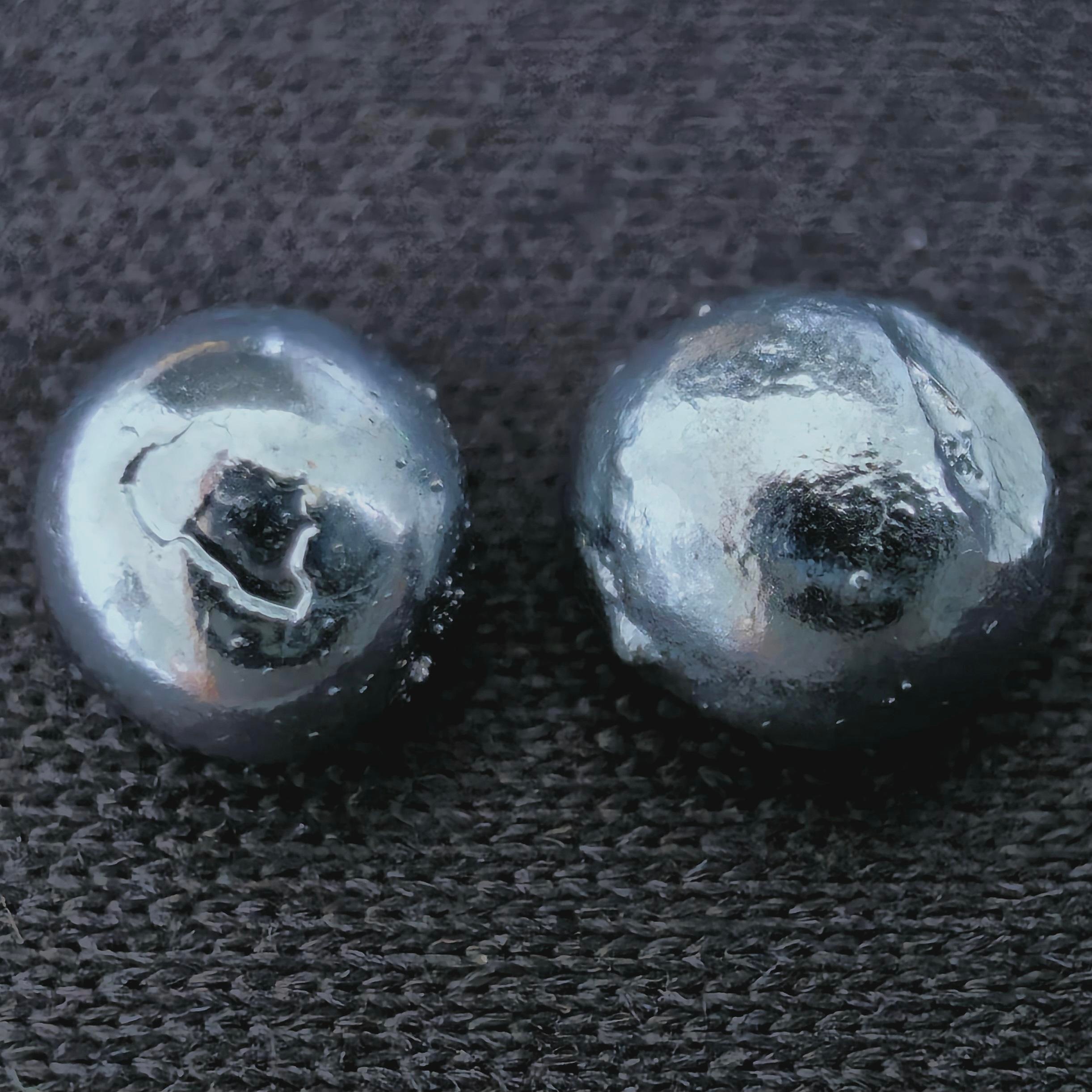

Osmium

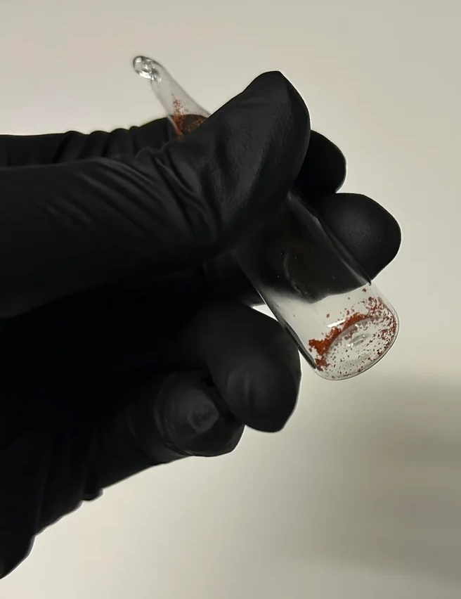

Potassium tetrachloroplatinate
 Post subject: Re: Серебро, золото, платиновые металлы (химия, выделение)
PostPosted: 17 Jul 2026 04:25
У меня был жёлтый. А кирпичный - похожий комплекс другого платинового металла, то ли родия, то ли иридия.
Короче, если взять советское поляризованное реле, растворить контакты в царской водке. Реакция идёт очень медленно. Потом добавить немного поташа - выпадает осадок кирпичного цвета.
ps^ Извините за невнимательность. Если платину растворить в царской водке и добавить поташ, выпадает жёлтый гексахлороплатинат.

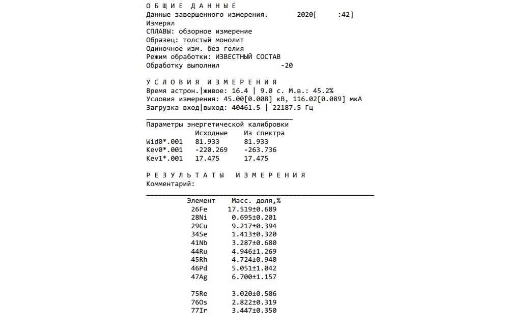

Всем привет!
Есть смесь, вот результаты спектралки:
какую из методик можете посоветовать по выделению МПГ из неё с последующим разделением?
Также интересует несложная качественная реакция на на палладий, в присутствии железа и меди, чтобы без танцев с бубнами можно было провести в условиях сельской местности...
Смесь водный раствор содержащий хлориды железа, меди , палладия и ещё некоторых элементов и взвесь их оксидов..... Что присоветуете?
PostPosted: 26 Aug 2026 06:36
Палладий определяют диметилглиоксимом в кислой среде. Жёлтый осадок. В аммиачной осаждается никель вместе с палладием.
Вообще, раствор надо отделить от взвеси.
Из раствора МПГ восстанавливаются гидразином в кислой среде (гидразин солянокислый). При этом железо восстановится до двухвалентного, а медь до однохлористой и может выпасть в осадок. CuCl растворяют в солянке (образуется комплекс), металлы остаются.
Систематическое разделение надо смотреть в старой литературе, у меня практика по частным случаям. Например, из осадка смеси металлов в азотке палладий переходит в раствор, а платина остаётся.
Кстати, взвесь - скорее всего хлорид серебра. Может быть метаоловянная кислота.

А ионы железа не будут мешать, ведь диметилглиоксим с ними образует ярко окрашенные соединения?
И ещё вопрос, наверно маразматический , но всё же - не могло ли спектралку глюкануть и она показала не тот элементарный состав что на самом деле и МПГ там нет?
PostPosted: 28 Aug 2026 06:39
Проверять надо. Я не сталкивался с определением палладия на фоне железа. Наверно, железо можно замаскировать фторидом.

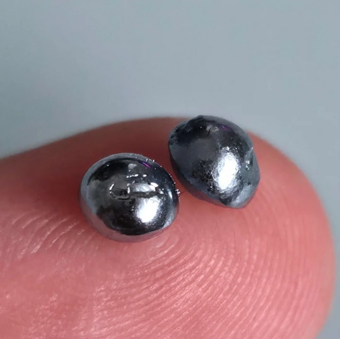

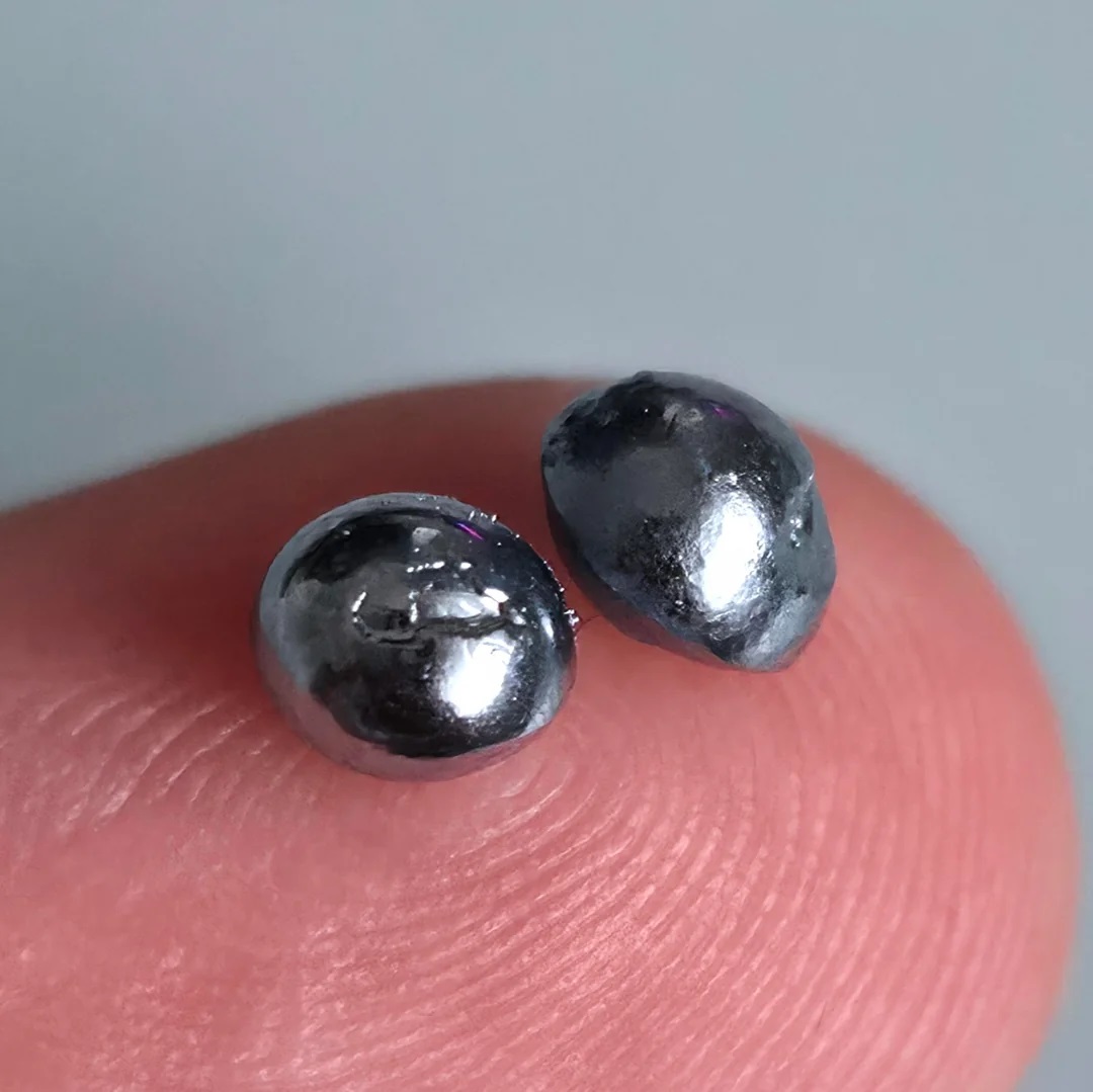

Osmium
