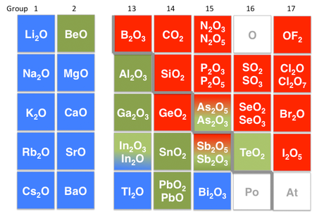

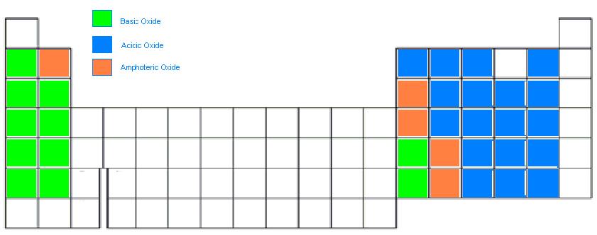

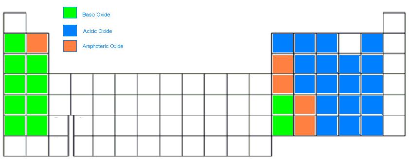

У кого есть полный список амфотерных оксидов и гидроксидов? В интернете нет, а очень нужно.
Помогите пожалуйста
 Post subject: Re: Амфотерные оксиды и амфотерные гидроксиды
PostPosted: 04 Apr 2017 16:36
смотрите здесь https://www.wou.edu/las/physci/ch412/oxides.html там есть табличка
Спасибо
