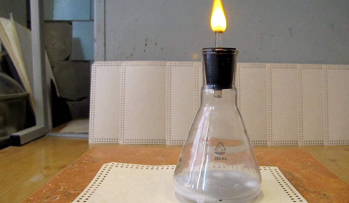

Реакция алюминия и щелочи
http://chemistry-chemists.com/Video/Alu ... oxide.html

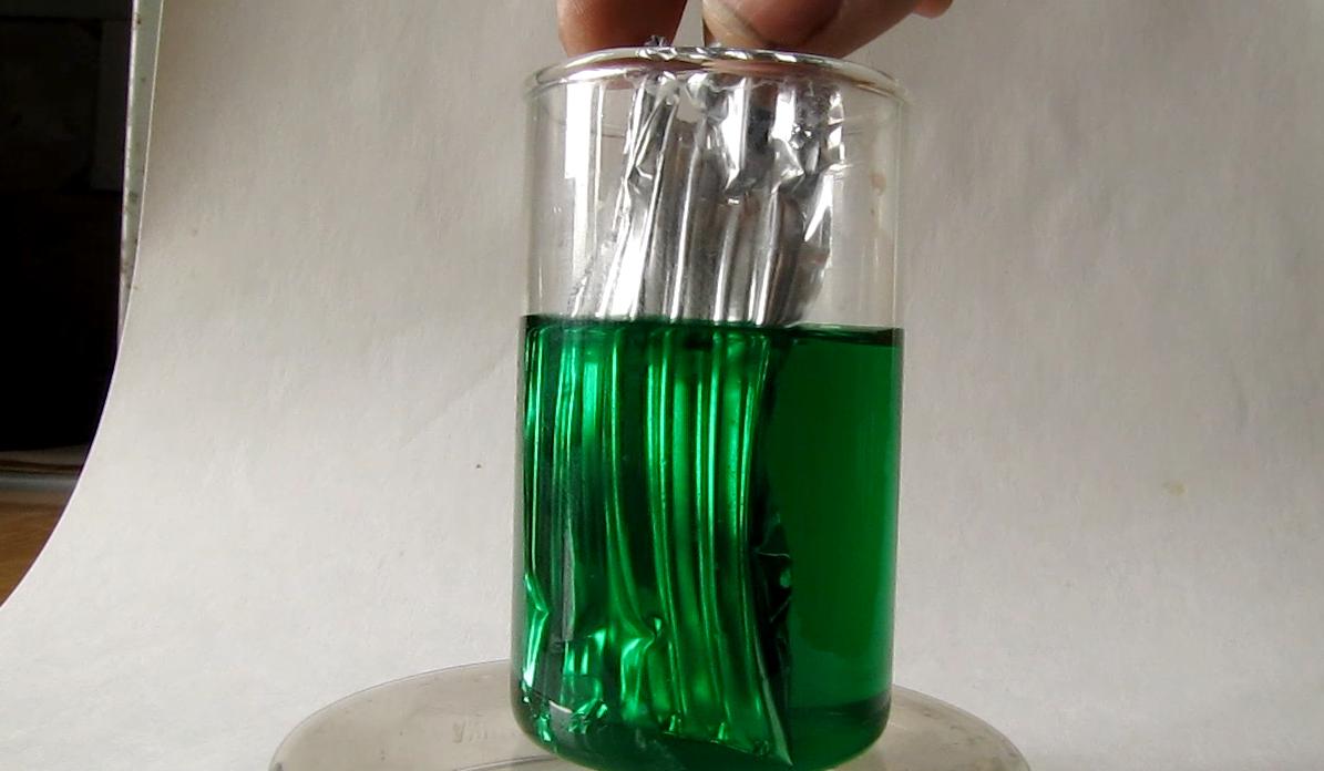

Реакция алюминия со смесью сульфата меди и хлорида натрия
(Получение водорода)
http://chemistry-chemists.com/Video/Alu ... -NaCl.html

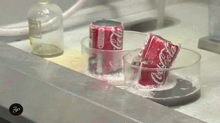

Реакция алюминия с соляной кислотой и едким натром
