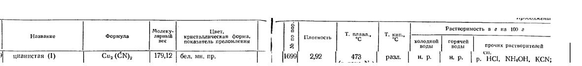

K2[Cu(CN)4]+Au
возможна ли данная реакция?
 Post subject: Re: K2[Cu(CN)4]+Au
PostPosted: 30 Nov 2012 18:56
Posts: 69239
Нужно рассчитывать исходя их констант устойчивости соответствующих цианидных комплексов, но почти наверняка можно сказать, что нет. Подобная реакция для золота и комплексного цианида серебра была в справочнике Лидин, Молочко (ЕМНП)
PostPosted: 30 Nov 2012 22:12
Joined: 29 Aug 2012 21:24
Posts: 28
ну а если взять дициано купрумат?
PostPosted: 01 Dec 2012 12:29
Posts: 13608
K2[Cu(CN)4]+Au = KCu(CN)2 + KAu(CN)2 ? Надо смотреть потенциалы.
PostPosted: 01 Dec 2012 17:50
K2[Cu(CN)4]+Au
Согласно потенциалам возможна.
PostPosted: 01 Dec 2012 21:15
Posts: 28
а что тогда получится?
PostPosted: 01 Dec 2012 21:24
Posts: 69239
Если верить приведенным выше потенциалам, то:
K[Cu(CN)2]+Au = K[Au(CN)2]+Cu
PostPosted: 01 Dec 2012 23:46
Это со справочника химика под редакцией Никольского. Эта реакция возможно будет идти в избытке циан ионов, т.к. цианистая медь не растворима, но растворяется в избытке KCN возможен гидролиз, надо смотреть ПР Cu2CN2 и константу диссоциации K[Cu(CN)2] )
