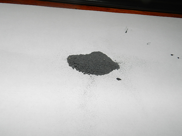

Подразобрался чуть. Там действительно есть карбонат. По крайней мере при добавлении раствора уксусной кислоты газ поваляется. Даже не думал, что СО2 так сильно глотается раствором
 Post subject: Re: Перманганат (получение)
PostPosted: 28 May 2012 19:43
Joined: 21 Dec 2011 03:47
Posts: 371
В общем-то сомневаться в том, что это марганец не приходится. Но с марганцовкой по-прежнему у меня так ничего и не вышло. Ни хлор ни CO2 не дают мне перманганата. Остается лишь раствор из которого и бы получен марганец. Не знаю, что с этим поделать.
При электролизе розовые кристаллики появляются около анода, но и коричневый осадок во всю падает.
