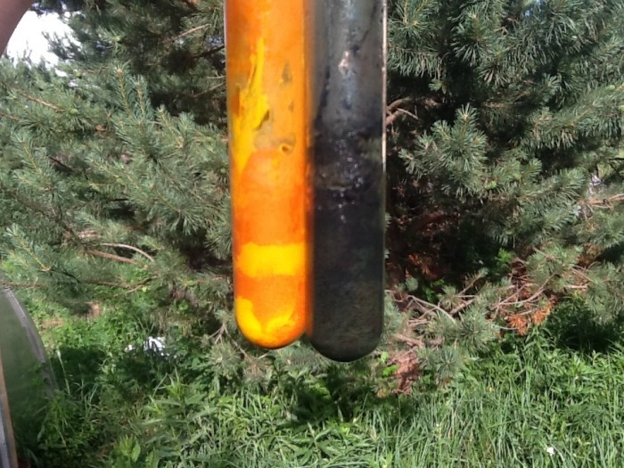

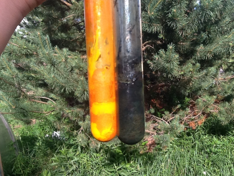

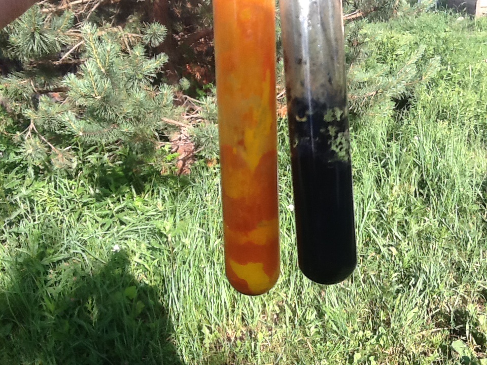

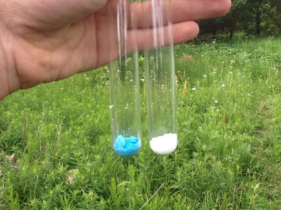

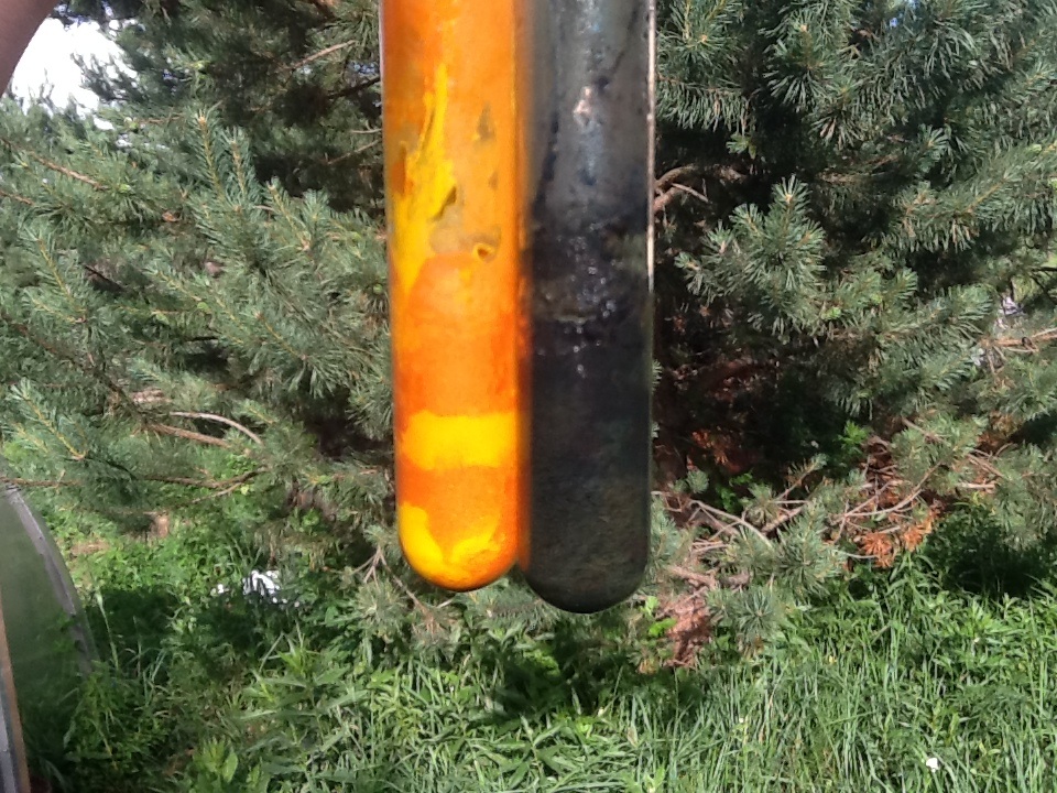

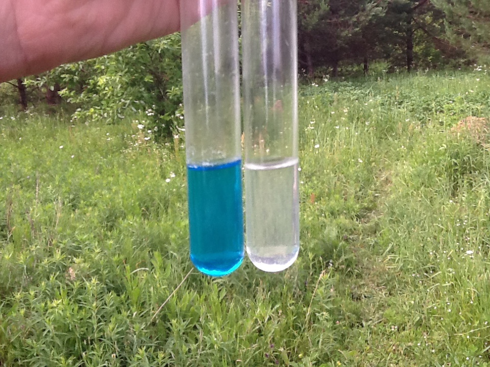

Решил получить какие-нибудь "интересные" сульфиды из солей и сероводорода. Выбор пал на медь и кадмий (была мысль на счёт ртути, но я от неё отказался, так как ртути совсем не много, и только в виде металла).
Использовал - всем известный сульфат меди, и ацетат кадмия (оба квалификации "Ч"). Соли растворил в тёмплой воде.
Сначала подвергнул обработке сероводородом сульфат меди. Раствор быстро наполнился коричневыми хлопьями сульфида. Оставил реакцию на некоторое время. Когда пришёл, обнаружил в пробирке вместо жидкости коричневую кашу.
Сполоснул после меди газоотводную трубку, и приступил к кадмию. На стенках в верху жидкости быстро образовалась жёлтая плёночка сульфида кадмия. Вскоре раствор был весь в хлопьях. Снова ушёл. Минут через пятнадцать пришёл, обнаружил в пробирке кашу с жёлто-оранжевыми разводами.
В процессе всего "этого" запах сероводорода был значимый, но тем не менее когда подошла очередь кадмия, ослаб. Не известно, стало ли его действительно меньше, или же обоняние "приспособилось".
File comment: ОСАЖДЕНИЕ СУЛЬФИДА МЕДИ

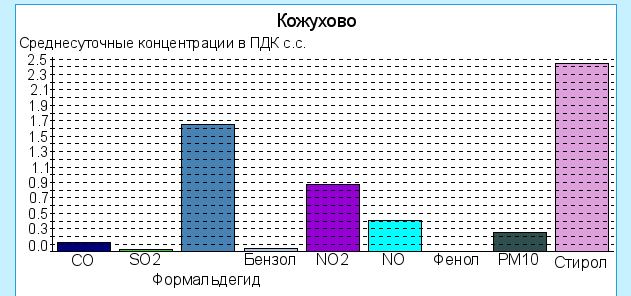

На Московском нефтехимическом (что в Капотне) выброс стирола, ПДК по воздуху превышен в 2,5 раза!
Сероводород, наверное, как сопутствующий газ-загрязнитель.

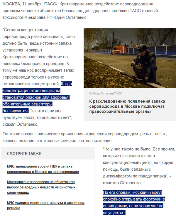

Примерно так нам говорили после аварии на Чернобыльской АЭС - ежьте продукты, гуляйте, не волнуйтесь и т.п. - Многие так и получили дозу радиоактивного иода, от которой могли спасти пару таблеток иодида калия или несколько капель иодной настойки.
 Post subject: Re: Сера, Сульфиды, Сернистый газ, Сульфиты, Тиосульфаты
PostPosted: 11 Nov 2014 16:40
Последняя выделенная фраза просто порвала! Уж точно, если вы не чувствуете запаха сероводорода, то вам хана - зачем закрывать форточки? Открой и умри под ласковым ветерком!
