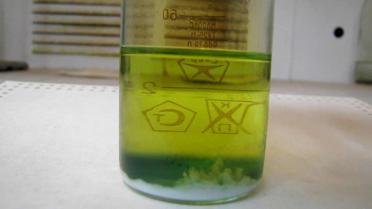

Реакция ртути и азотной кислоты
http://chemistry-chemists.com/N5_2012/U ... -U6-2.html

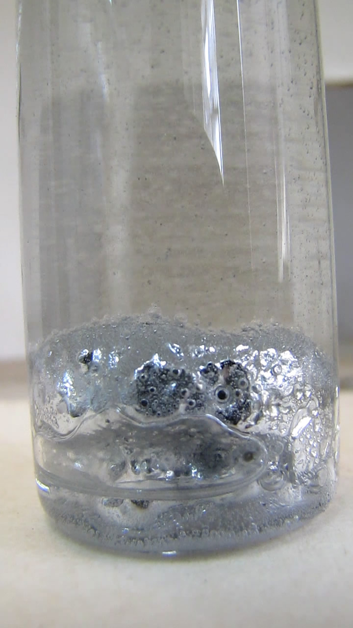

Опыты со ртутью
Амальгама калия и амальгама аммония ч.2
http://chemistry-chemists.com/N3_2013/C ... P12-2.html
