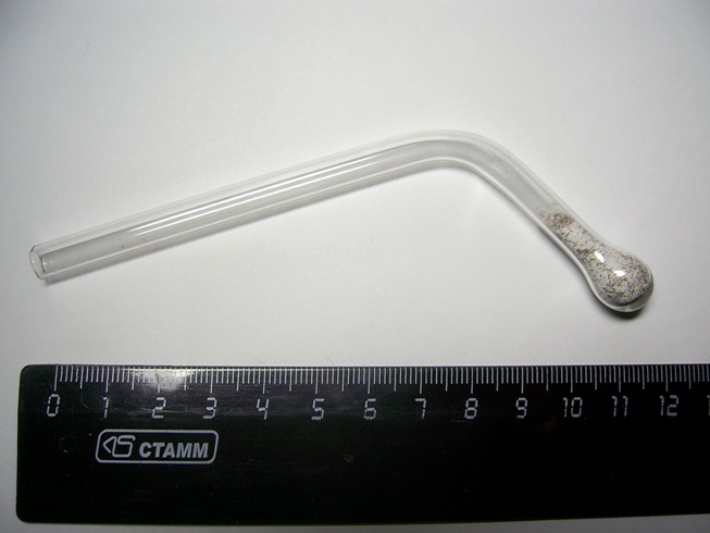

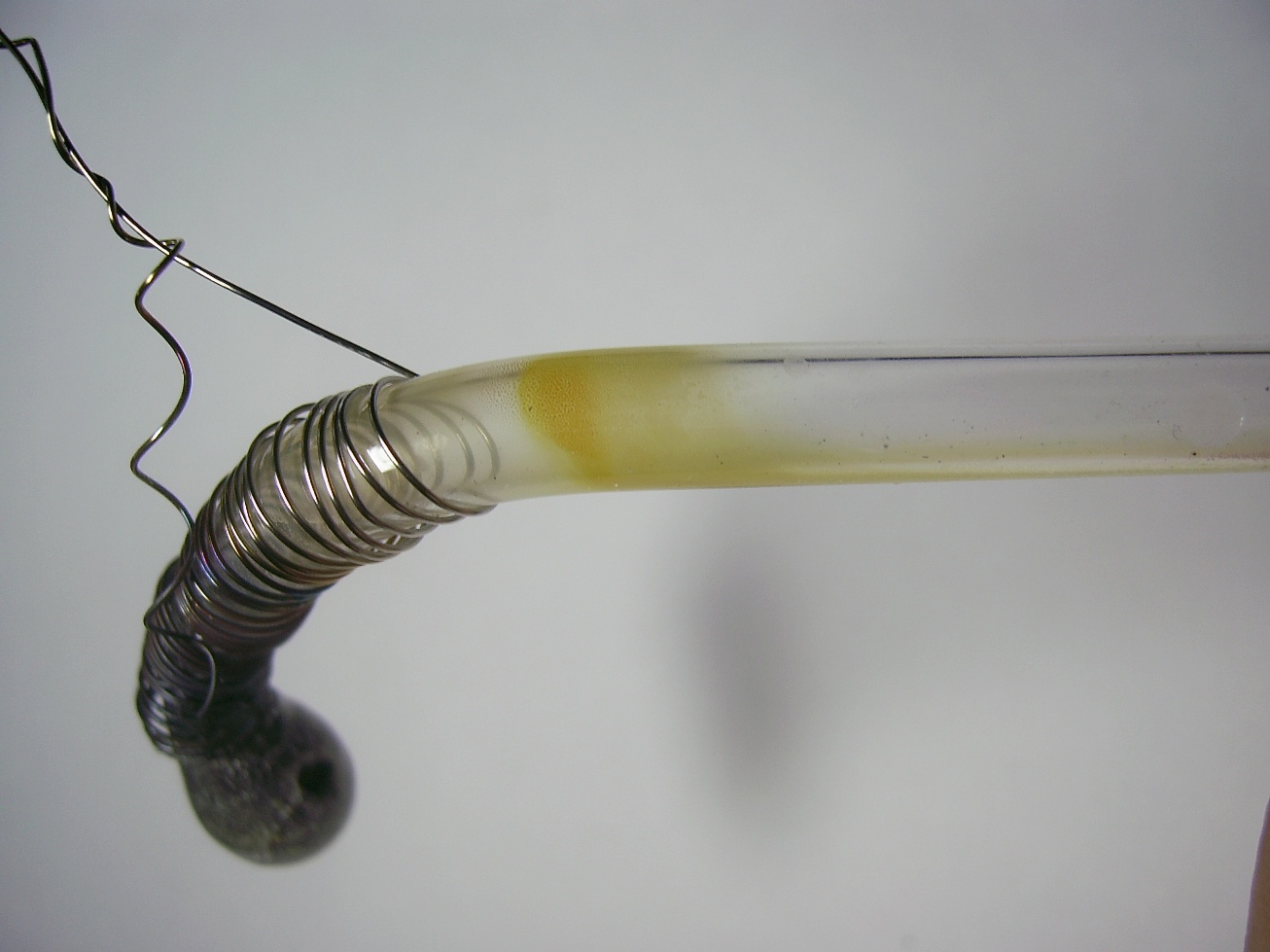

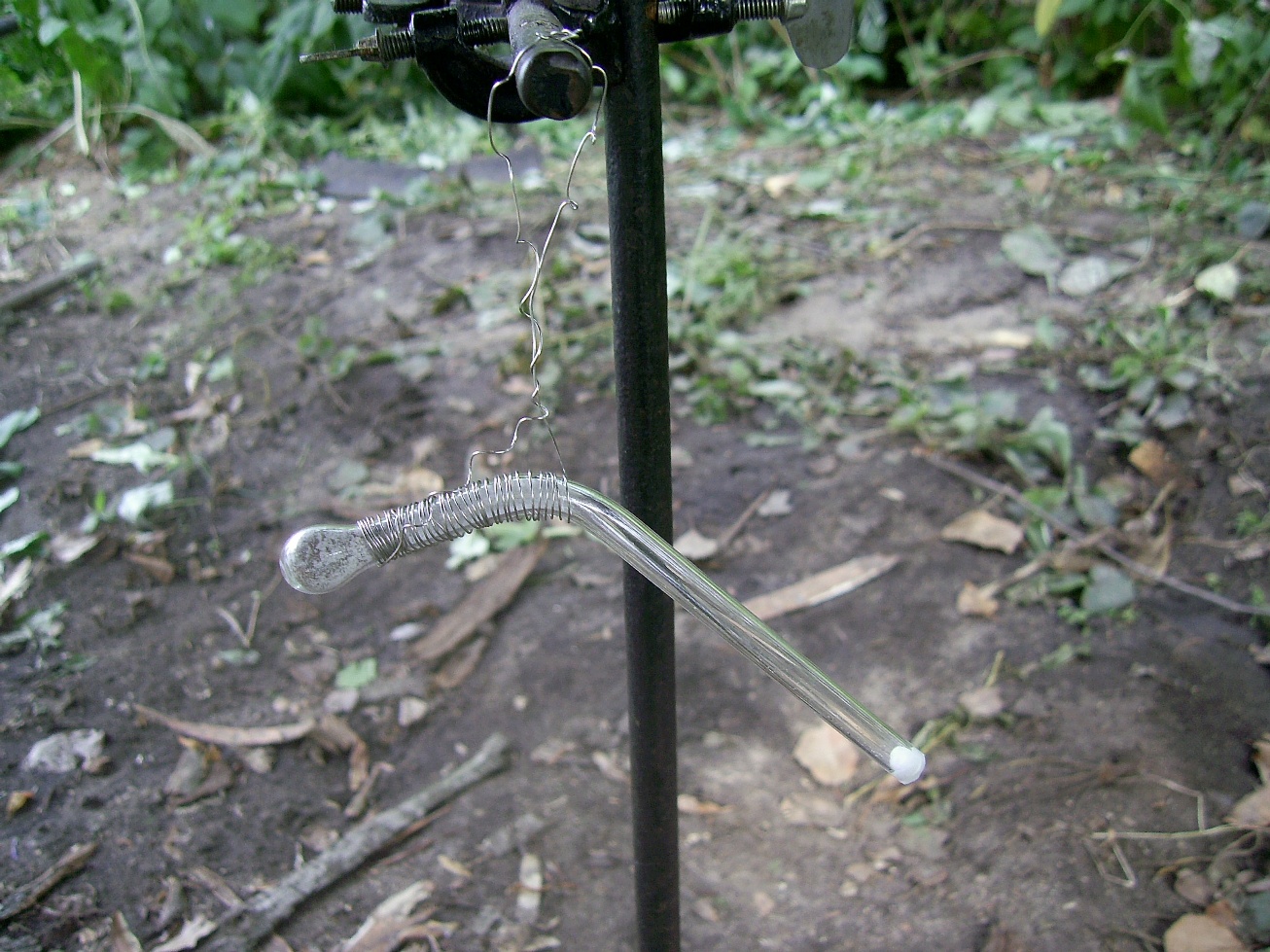

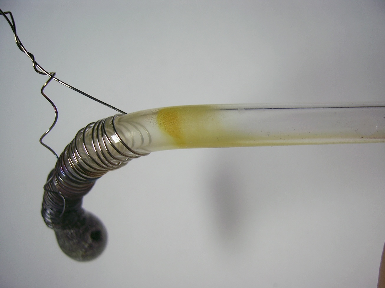

Попробовал этот опыт в микромасштабах. Использовал легкоплавкую трубку, которая правда быстро "прогорела", однако получилось немного налёта фосфора. Вместо метафосфата натрия использовал метафосфат калия, полученный из удобрения "монофосфат калия", представляющий собой дигидрофосфат.
Попробую как-нибудь получить побольше фосфора видоизменив этот способ.
File comment: полученный налёт фосфора
File comment: Закрепил трубку с помощью нихромовой проволоки
File comment: трубка со смесью метафосфата калия, песка и алюминия

Стекло (кроме кварцевого) выдерживает примерно 300 С, пирекс - порядка 400 С. Тут однозначно нужна стальная или фарфоровая трубка, но главное, что есть эффект.
Стальную трубку возможно нагреть за счет индукции.

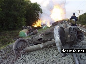

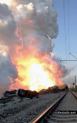

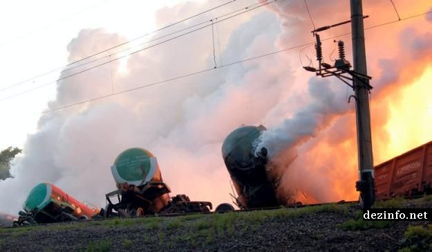

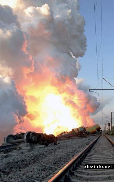

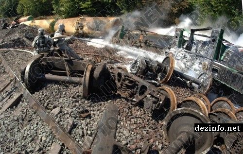

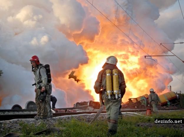

Ну вот последний громкий случай, 2007 год:
В понедельник, 16 июля, в 16:55 в Буском районе Львовской области Украины на перегоне Красное-Ожидив сошли с рельсов и перевернулись 15 цистерн с желтым фосфором товарного поезда №2005. Всего в составе было 58 вагонов. Цистерны следовали с казахской станции Аса (Джамбул, Казахстан) на станцию Оклеса (Республика Польша). Утечка фосфора из одной цистерны спровоцировала самовозгорание шести других цистерн.
Как это было:
И что осталось:
