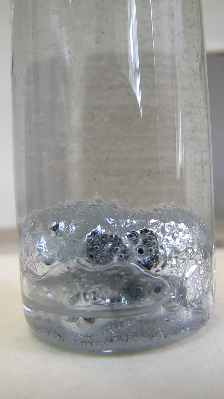

 Post subject: Re: Ртуть, Амальгамы, Соединения Ртути, Опыты с Ртутью
PostPosted: 16 Apr 2013 02:06
Posts: 68987
Опыты со ртутью
Амальгама калия и амальгама аммония ч.2
http://chemistry-chemists.com/N3_2013/C ... P12-2.html
