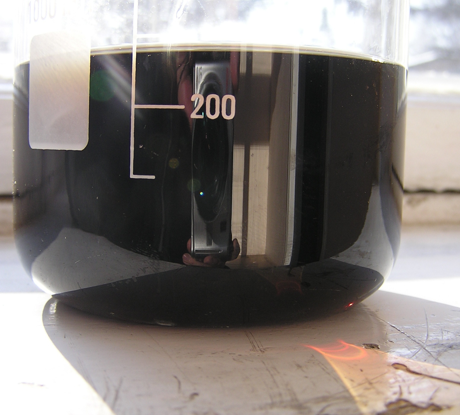

Кто может посоветовать, что можно интересного сделать с золем гидроокиси железа (продукт гидролиза нитрата)? Вот стоит в стакане - выкинуть жалко (там еще и нитрат марганца), а что с ним делать - ума не приложу... Там в сумме около 20 граммов примерно 50/50 по металлам. Золь устойчивый как не знаю кто - стоит уже две недели, третью. На просвет совершенно прозрачный, осадка нет.
Светлая точка справа внизу стакана на самом деле ярко-рубиновая, это я пытался на солнце снимать. Фотоаппарат не хочет передавать. :( Немного дает представление луч на подоконнике.

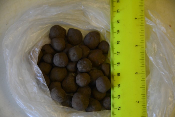

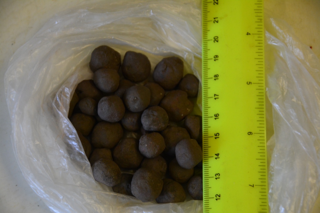

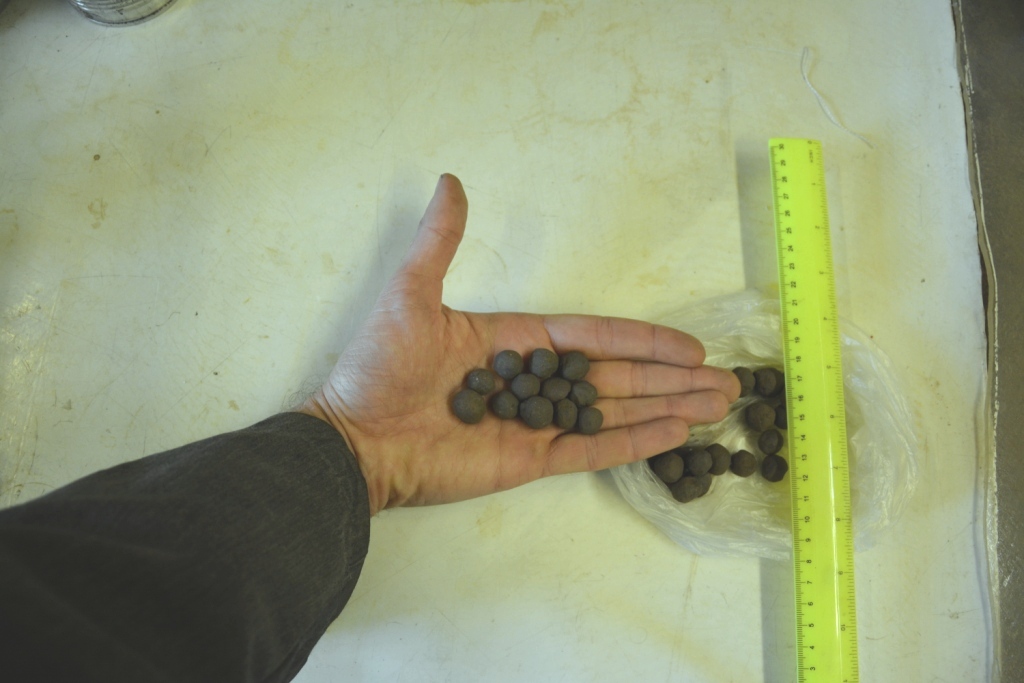

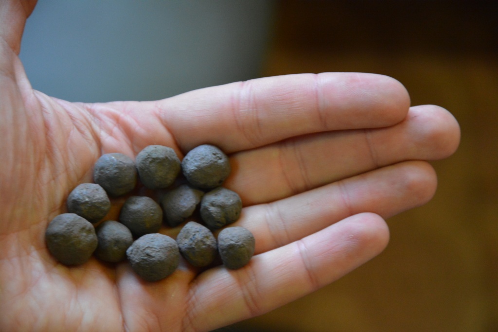

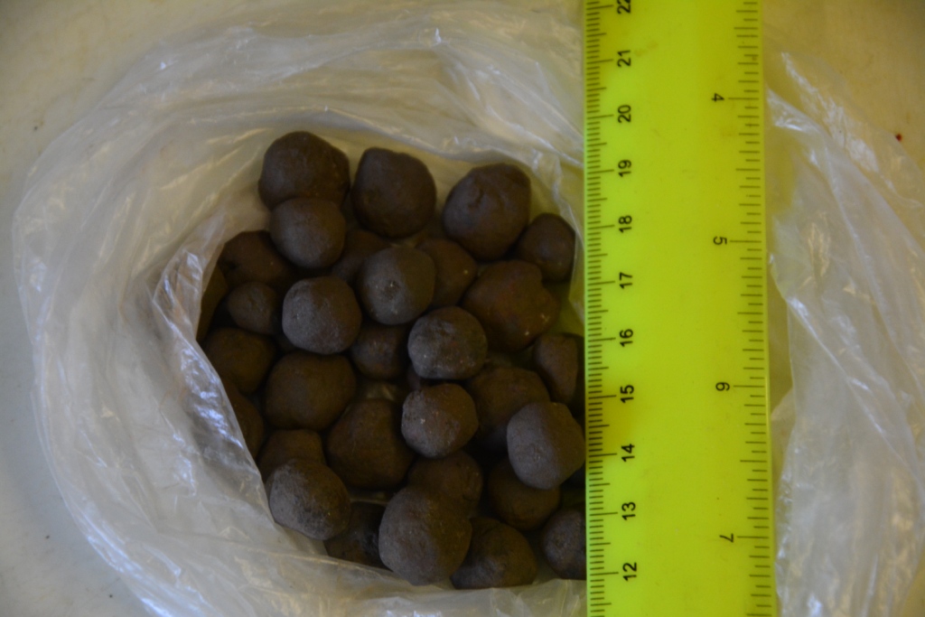

А у нас возле путей лежат вот такие окатыши:
помню в детстве ними было хорошо из рогатки стрелять :)

Владимир, а не могли бы вы расколоть парочку? У нас, помню, то же валялись, я очень долго думал что это может быть. А потом вдруг пропали.
 Post subject: Re: Железо, его Соединения и Сплавы
PostPosted: 23 Oct 2014 20:05
Posts: 69149
Завтра попробую, но думаю, что внутри они однородные (по крайней мере, несколько раз видел кусочки - на сколах цвет не отличался).

PostPosted: 23 Oct 2014 20:16
Joined: 21 Nov 2009 10:01
Posts: 523
Такие у нас тоже валяются, только на ж/д путях в городе. В них оксида железа - от 20 до 70%, остальное - флюсы и прочие добавки для наведения искусственного шлака.
На сколах они серые. а если в порошок истереть - то получается коричнево-красный цвет. Термит на таких штуках - вещь!
Если мне память не изменяет - эти "окатыши" применяются для выплавки стали в электропечах.

Любопытно, те что я видел, были зеленоватые или сиреневые, с концентрическими кольцами.
PostPosted: 23 Oct 2014 20:27
Помню, на металлургическом заводе эти окатыши валялись везде, нужно было внимательно смотреть под ноги, чтобы не поехать на них и не упасть, задрав ноги :)
Только по виду они были чуть другие, по форме и размеру больше походили на, кхм, собачьи какашки, а по цвету на красный кирпич. Меня еще кто-то из знакомых цветоводов попросил насобирать этого добра кулек, они делали из них дренаж на дно цветочного горшка.
